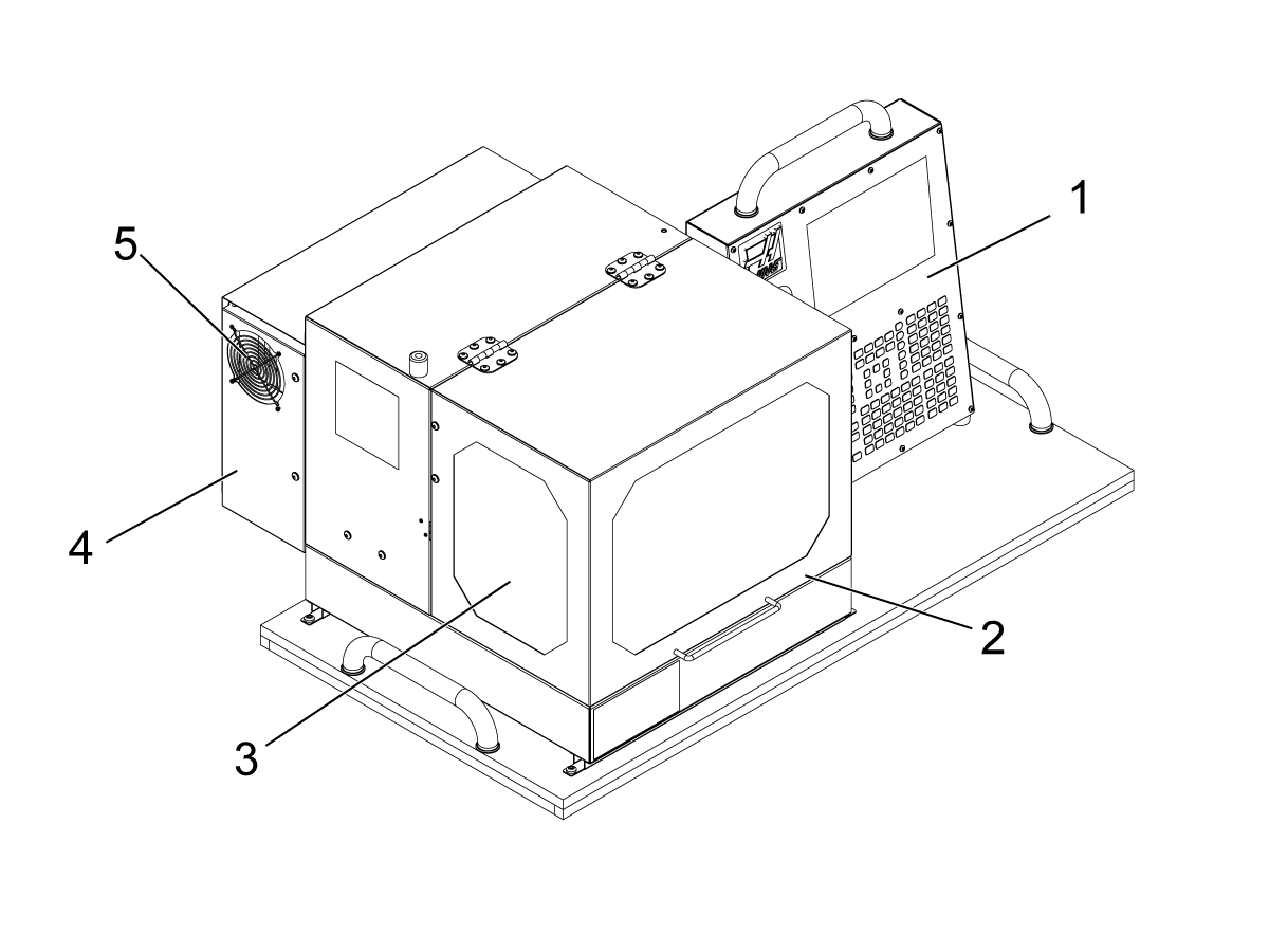

  1. Operatørkontroll
  2. Dør
  3. Side vindu
  4. Elektrisk boks
  5. Luftventil/vifte

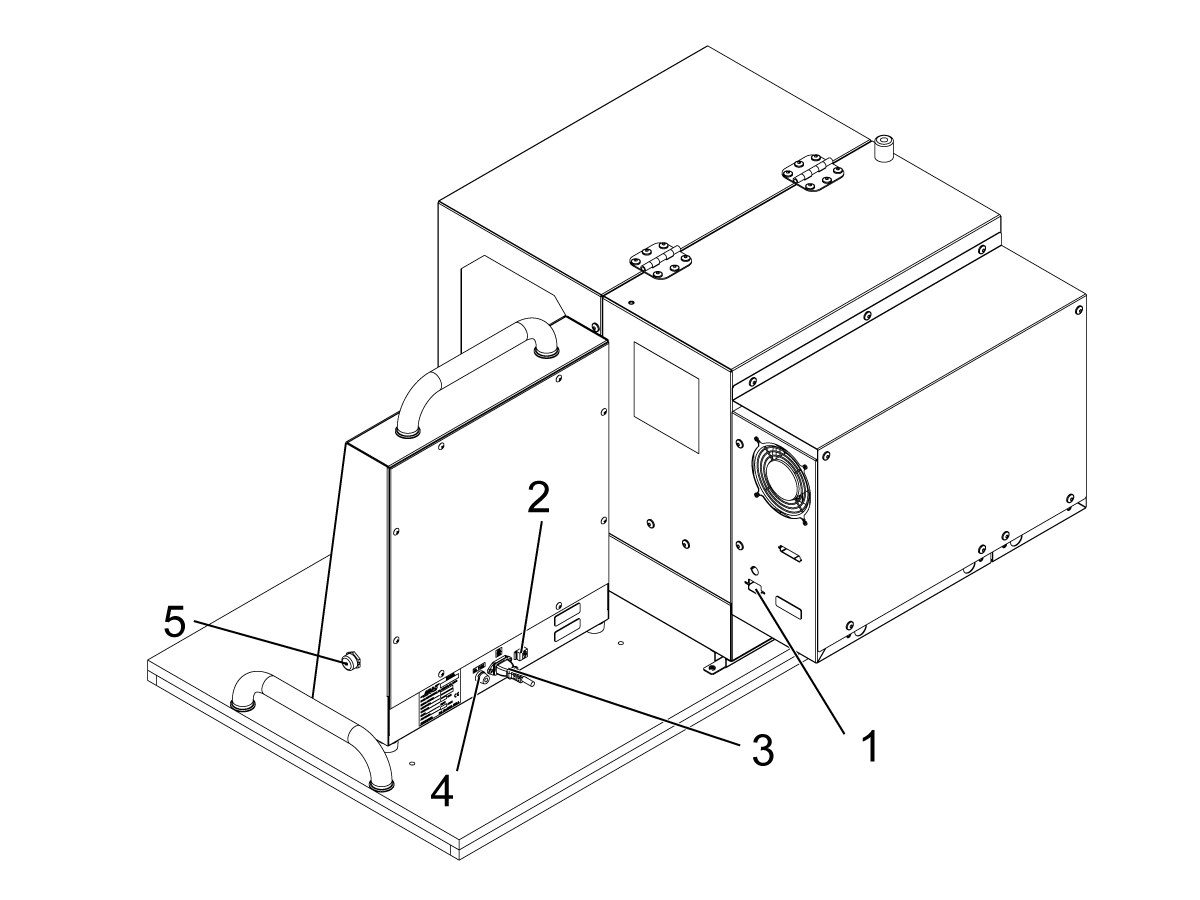

  1. Elektrisk boks strøm
  2. Ethernet-kontakt
  3. Operatørens kontrolleffekt
  4. Sikring
  5. USB-port

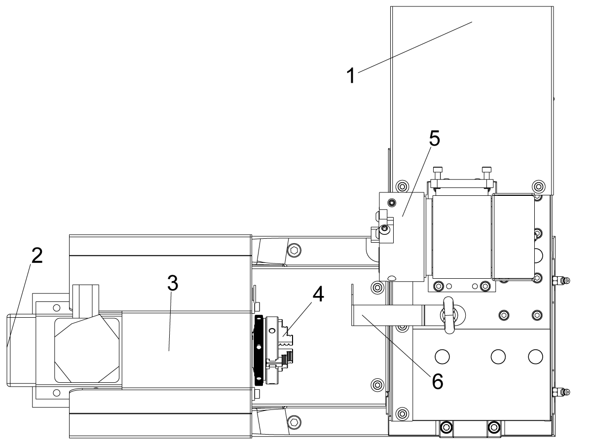

Desktop Mill - Internal Top View
Bildet viser skrivebordfresen fra toppen.
  1. X-aksemotor. omtrentlig posisjon under aksedekselet
  2. Z-aksemotor omtrentlig posisjon under spindelhodet
  3. Spindelmotor under spindeldeksel
  4. Spindel
  5. Verktøyrevolverhode
  6. Z-akse hard stopp
