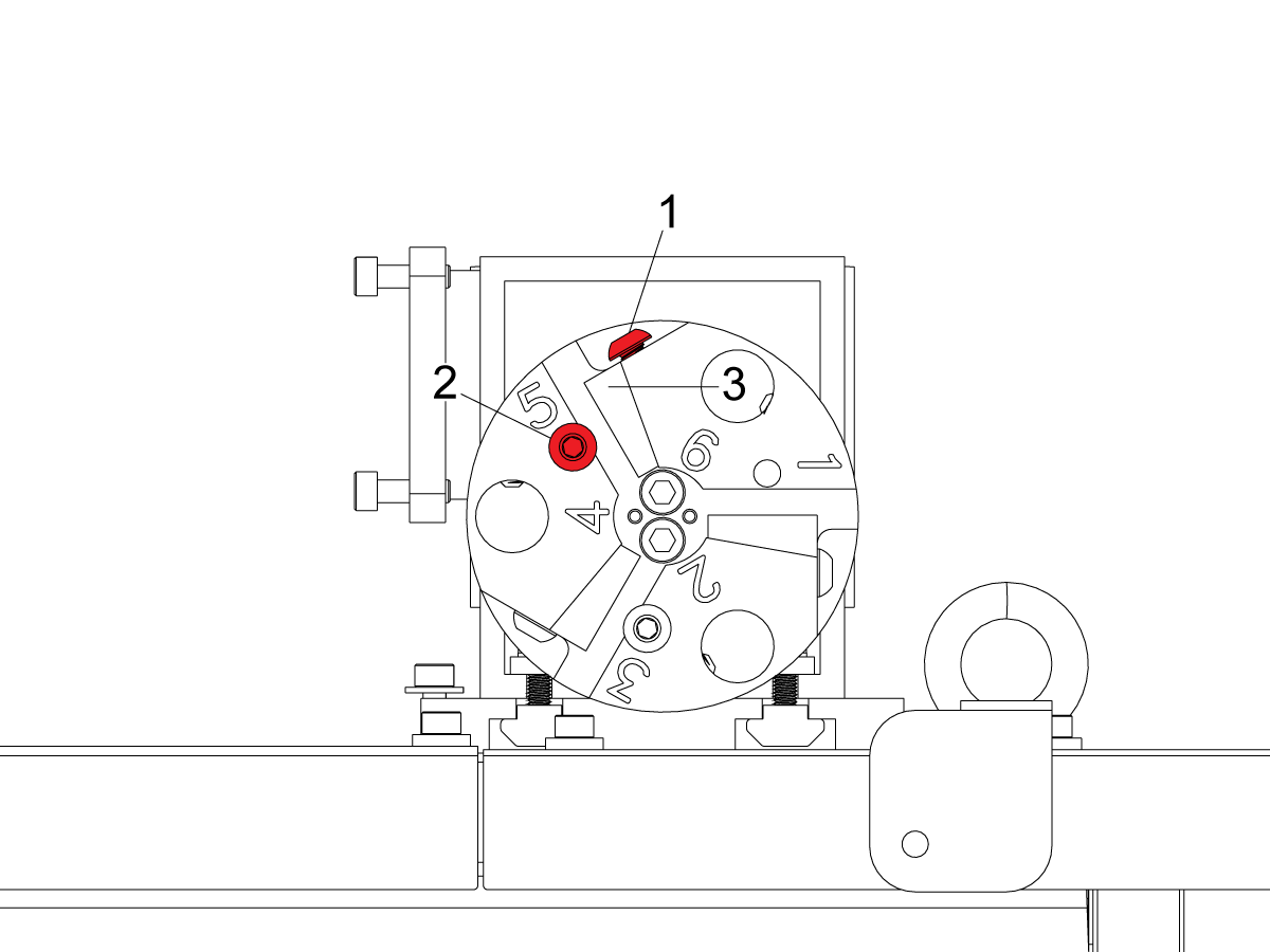

Dreieverktøy holdes på plass med to skruer, radial [1] og aksial [2], og en kileblokk [3].
For å installere et dreieverktøy, sett verktøyet i riktig orientering med kilen. Når dreieverktøyet og kilen er godt satt på plass, skru inn den aksiale skruen for å hindre at verktøyet spretter ut og skru deretter inn den radiale skruen [1] for å holde dreieverktøyet og kilen godt på plass.
For å fjerne et dreieverktøy, løsne de to skruene som holder dreieverktøyet på plass.
Hvis dreieverktøyet og kilen er for stramme til å komme ut etter fjerning av skruene, kan det være nødvendig å forsiktig banke på baksiden av dreieverktøyet med en rekylfri hammer. Ikke slå for hardt, da dette kan skade verktøyet eller revolveren.
Advarsel: Dreieverktøy er skarpe, så det er viktig å ta vare på dem. Hvis de sitter fast, må du ikke prøve å dra i dem med bare hendene, ellers kan du bli kuttet.

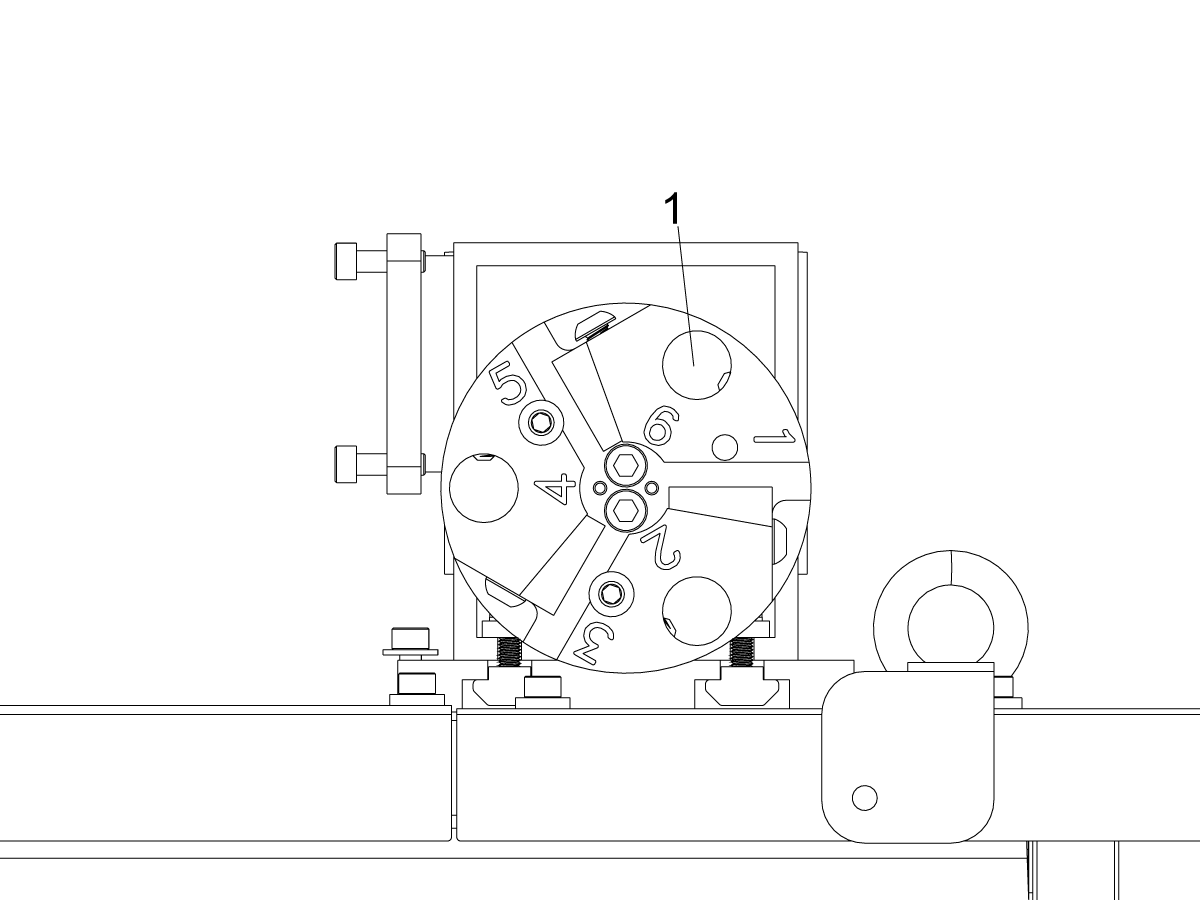

How To Load Cutting Drill Chucks Onto The Turret

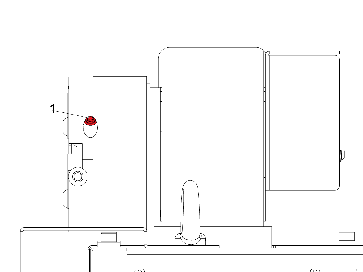

Borchucker holdes på plass av en enkelt justeringsskrue [1]. Løsne justeringsskruen og plasser chucken i hullet. Stram skruen på nytt for å holde borchucken på plass.
Plasser skaftenden av ER11-spennhylsechucken i hullet [1] på revolveren. Stram justeringsskruen fra trinn 1 for å holde chucken på plass. Bor kan nå installeres i hylsene.
