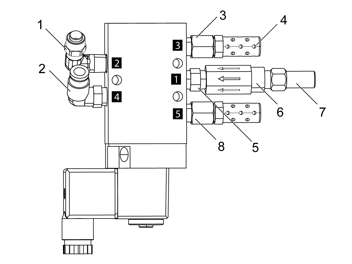

Tjenestedel P/N 32-5660; SPOLE, VENTIL 2W/2P M-CONNECTOR er reservespolen for lomme opp/ned-spole (inkluderer ikke tilpasninger). Disse enhetene bruker spoler fra forskjellige produsenter. Spoleenhetene er forskjellige i utseende og konfigurasjon for maskiner laget i forskjellige år. Dette kan føre til forvirring når du erstatter denne enheten.
Alle spoleenheter har de samme kabeltilkoplingene. Bruk tilpasninger fra den fjernede enheten for å utføre riktig konfigurasjon for maskinen. Se bildene nedenfor:
Merk: Delenumre kan endres på grunn av tilgjengelighet, vennligst sjekk med din lokale Haas Distribuitor for tilgjengelighet.
MAC - Spolekonfigurasjon
  1. 58-3075 MONTERING, POLY1/4M NPT1/8F 90 MESSING
  2. 58-3050 MONTERING, LBO-1/4 X NPT-1/8-M X 90
  3. 58-16732 MONTERING, SEKSKANTET NIPPEL 1/8 NPT MESSING PARKER 21
  4. 58-2754 VENTIL, KONTROLL NPT-1/8-F X NPT-1/8-F MESSING
  5. 20-5630 NIPPEL, SEKSKANTET NIPPEL 1/8 NPTM X 3/8 GLATT
  6. 58-0093 MONTERING, NPT1/8F NPT1/8M MUNNING .081 STR (spjeldmontering)
  7. 58-1865 MONTERING NPT1/8M LYDDEMPER FRITTFLYTENDE
Festo - Spolekonfigurasjon
  3. 58-2080 MONTERING NPT1/8F NPT1/8M MUNNING .070 STR
  4. 58-1865 MONTERING NPT1/8M LYDDEMPER FRITTFLYTENDE
  5. 58-16732 MONTERING, SEKSKANTET NIPPEL 1/8 NPT MESSING PARKER 21
  6. 58-2754 VENTIL, KONTROLL NPT-1/8-F X NPT-1/8-F MESSING
  7. 20-5630 NIPPEL, SEKSKANTET 1/8 NPTM X 3/8 GLATT
  8. 58-0093 MONTERING NPT1/8F NPT1/8M MUNNING .081 STR (spjeldmontering)
  9. 58-1865 MONTERING NPT1/8M LYDDEMPER FRITTFLYTENDE
