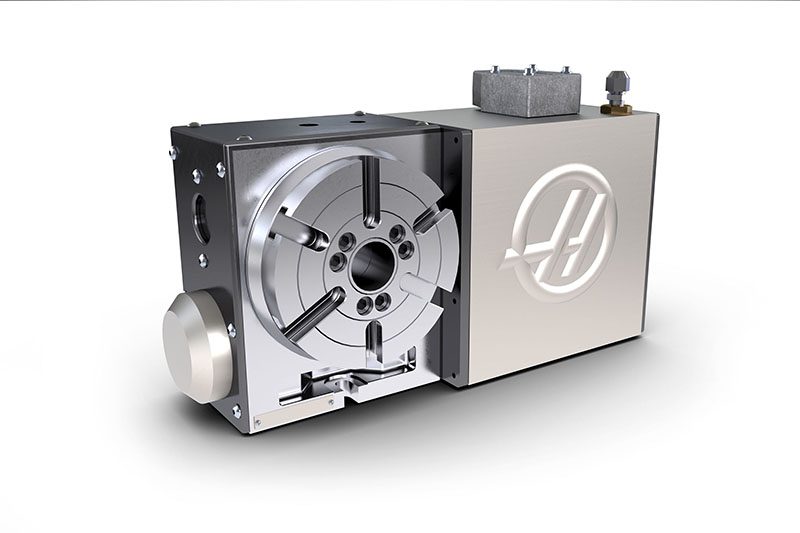

Mesa rotativa de 160 mm
Para fixar peças ou acessórios de média a grande dimensão, a série HRT de mesas rotativas com ranhura T é a resposta. Estas mesas resistentes e pesadas podem ser montadas vertical ou horizontalmente para maior versatilidade. Os mandris e acessórios podem facilmente ser anexados à mesa com recurso a seis ranhuras T de precisão, e os furos de grande dimensão permitem introduzir barras e posicionar acessórios especiais.
Nota: Requer uma fresadora Haas com comandos de 4.º eixo e  a versão de software NGC 100.21.000.1130 ou posterior para um funcionamento de 4.º eixo completo. A operação autónoma requer uma caixa de controlador rotativo Haas, enviada após 10 de novembro de 2021, com software da versão 26.38 ou mais recente.
  • Adicione capacidades de 4 eixos à sua máquina
  • Conexão plug-and-play fácil para máquinas Haas
  • Desempenho e capacidades líderes da indústria
  • Desenho resistente
  • 1 Spindles
  • 160 mm Tamanho da placa magnética
  • 150 ft-lb Torque máximo
  • 130 °/sec Velocidade máxima

Platter S.A.E METRIC
Diâmetro da placa magnética 6.30 in 160 mm
Peso máx. na placa magnética (c/ suporte) 90 lb 40.8 kg
Peso máx. na placa magnética (não suportado) 45 lb 20.4 kg
Número de ranhuras T padrão 6 @ 60° 6 @ 60°
Spindle S.A.E METRIC
Velocidade máxima 130 °/sec 130 °/sec
Torque (Continuous) 150 ft-lbf 203 Nm
Saída máxima 0.0005 in 0.013 mm
Altura do centro 5.000 in 127.00 mm
Arrastamento 30 arc-sec 30 arc-sec
Torque de travagem @ 100 psi/6,9 bar 100 ft-lbf 136 Nm
Relação de engrenagem 63:1 63:1
Temporização 2:1  2:1
Indexing S.A.E METRIC
Rigor (±) ± 15.0 arc-sec ± 15.0 arc-sec
Repetibilidade 10 arc-sec 10 arc-sec
Resolução 0.001 ° 0.001 °
Diâm. da engrenagem de parafuso sem fim 4.7 in 119 mm
Rotação máx/Passo (com controlo da rotativa) 999.999 ° 999.999 °
Geral S.A.E METRIC
Requisitos energéticos 115 VAC ±10% @ 15 A 115 VAC ±10% @ 15 A
Temp. de funcionamento (ambiente máx.) 100 °F 38 °C
Air Requirements S.A.E METRIC
Pressão máxima do ar 150 psi 10.3 bar
Peso S.A.E METRIC
Mesa 90 lb 40.8 kg
Controlo sem escova 14.2 lb 6.4 kg
Caixa de exportação 27.0 in x 21.0 in x 21.0 in 69 cm x 54 cm x 54 cm
Peso 140 lb 64.0 kg
