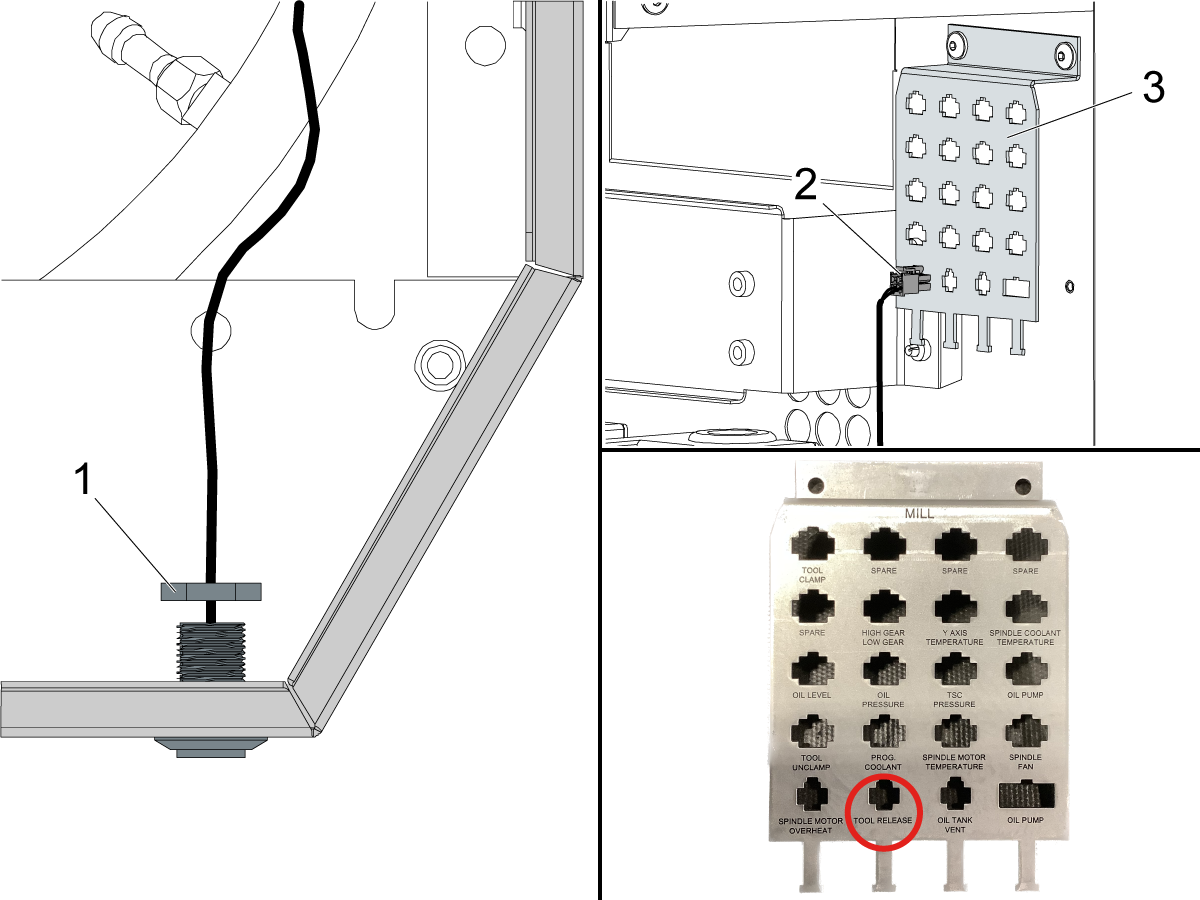

Este procedimento detalha como instalar e ligar um Botão de pressão (TRP) pistão de libertação de ferramentas LED ou não LED de substituição.
Este procedimento aplica-se aos seguintes kits de serviço:
  • 93-3798 BOTÃO DE PRESSÃO 50" TLRS SUBSTITUIÇÃO
  • 93-3797 BOTÃO DE PRESSÃO 50" TLRS SUBSTITUIÇÃO C/LED
  • 93-3796 BOTÃO DE PRESSÃO 78" TLRS SUBSTITUIÇÃO
  • 93-3795 BOTÃO DE PRESSÃO 78" TLRS SUBSTITUIÇÃO C/LED
NOTA:A máquina nas imagens provavelmente não refletirá a sua máquina. Estas imagens são apenas de referência , os passos serão os mesmos para as máquinas listadas abaixo.
Compatibilidade da máquina:
  • 93-3798 é para máquinas UMC com 32-1215B
  • 93-3797 é para todas as outras máquinas com 32-1215B
  • 93-3796 é para máquinas UMC, GM, VS, VR com 32-1216B
  • 93-3795 é para todas as outras máquinas com 32-1216B
Substituição
Remova qualquer painel necessário para obter acesso ao macho inferior da cabeça.
Retire a tampa da cabeça inferior [1].
Desligue o cabo TRP [2] do suporte do conector [3] e o botão TRP [4] do macho da cabeça inferior [1].
Instale o botão de substituição TRP no macho da cabeça inferior, aperte a porca sextavada para baixo [1] e ligue o cabo do botão TRP [2] no suporte do conector [3].
Reinstale o macho da cabeça inferior e todos os painéis.
Verificação
Os botões LED TRP devem acender a vermelho. Os botões não LED não acendem.
Verifique se o botão aciona o pistão da liberação da ferramenta removendo e instalando uma ferramenta no spindle.
