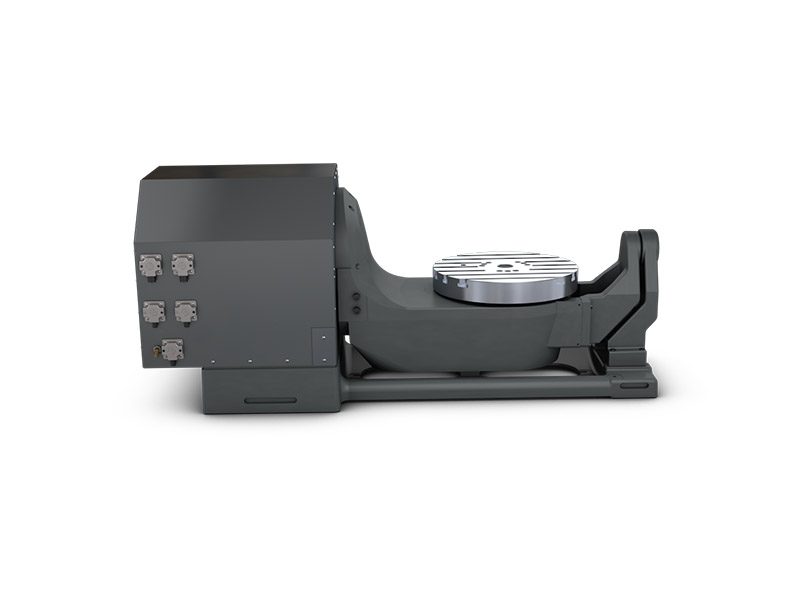

Vysokorýchlostný 500 mm dvojosový výklopný stôl
TR500SS je vysokorýchlostný dvojosový výklopný otočný stôl, ktorý ponúka maximálnu pevnosť a precízny výkon pre 3+2 a úplné 5-osové obrábanie veľkých obrobkov.
Vyžaduje frézku Haas s pohonmi 4. a 5. osi a softvér NGC verzie 100.20.000.1110 alebo novší, pre skutočné obrábanie 4. a 5. osi. Nie je k dispozícii pre samostatnú prevádzku.
POZNÁMKA: Na inštaláciu TR500SS na VMC VF-6 až VF-14 je potrebný doplnok s predĺženou vôľou EC8 .
