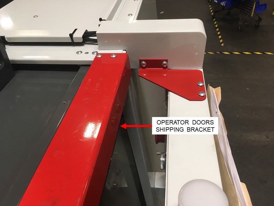

Removal of Shipping Brackets
Odstráňte (x2) horné skrutky [1], ktoré držia závesné zariadenie v uzamknutej polohe.
Otočením závesného zariadenia smerom von získate prístup k zvyšným (x2) skrutkám [2] umiestneným v blízkosti pántov závesného zariadenia a vyberte ich.
Vo vnútri stroja odstráňte skrutky pripevňujúce prepravnú konzolu vretena [3] zo stola k plášťu vretena.
POZNÁMKA:  Konzola vretena sa v tomto bode nebude odstraňovať. Po zapnutí stroja a ručnom posuve vretena smerom nahor odstráňte konzolu
