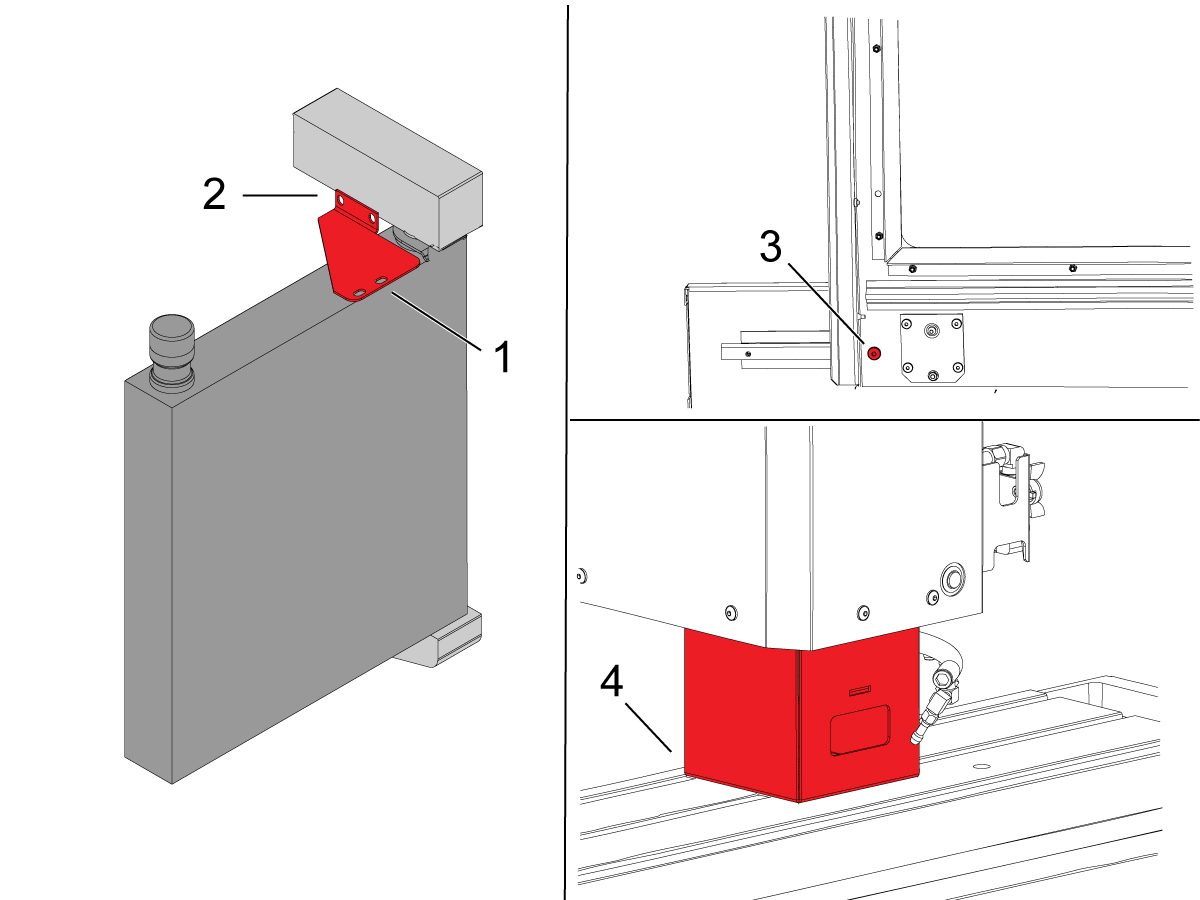

Removal of Shipping Brackets
拆下前两 (x2) 个用于把控制器锁定到位的螺钉[1]。
将控制器旋转出去,以接触控制器铰链附近的其他(2 颗)螺钉 [2],然后将其拆下。
在机床内部,拆下将主轴装运支架 [3] 从工作台连接到主轴外壳的螺栓。
注意:  此时,主轴支架无法拆卸。启动机器电源并向上点动主轴后拆下支架

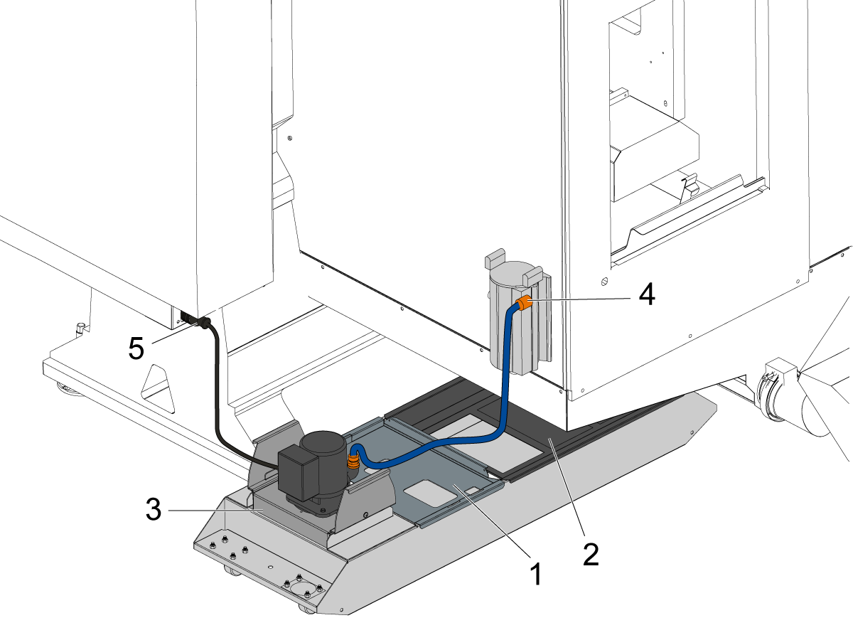

Coolant Tank Installation
开通机床电源。
安装冷却液箱盖 【1】 和屑盘 【2】。将冷却液箱置于机床左侧下方(从前部查看时)。确保屑盘直接位于机床的排放槽下方,以确保冷却液流入油箱。
将冷却液泵组件 【3】 插入所示位置。将冷却液软管连接到冷却液过滤器 [4]。将冷却液泵电源线连接到电气柜 【5】 下方的插座。

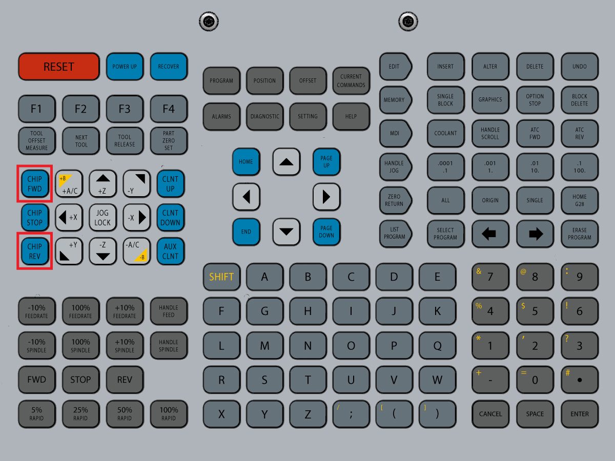

螺旋排屑器
测试排屑螺杆(如果已配备)。
按控件上的  [CHIP FWD] 和 [CHIP REV] 。
