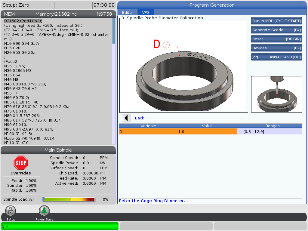

首次安装机器或订购套件以把 WIPS 添加到现有机床时,必须校准 OMP40-2 和 OTS。
注意:不要使用“完整探针校准”VPS 模板。
NGC - WIPS - Three Step Probe Calibration
按 [EDIT](编辑)。导航到 VPS 选项卡 > 探讨 > 校准 > 工具探头校准。
将已知仪表长度和直径的校准工具装入主轴。
在 VPS 模板中输入校准工具的尺寸长度和直径。
使用手柄 Jog 将校准工具与表探头手写笔上方同轴和约 0.25 英寸位置。
导航到"方向"变量,并输入与机器中表探头方向对应的数字。
按 [CYCLE START] 以运行校准周期。
导航到 VPS > 探讨 > 校准 > 主轴探头长度校准。
在 VPS 模板中输入主轴探头的刀具编号。
固定 环规 ,使用磁铁或脚趾夹了解机器台的直径。
在 VPS 模板中输入环规直径。
使用手柄 Jog 将主轴探头红宝石放置在环规顶部下方约 0.25 英寸的中心。
