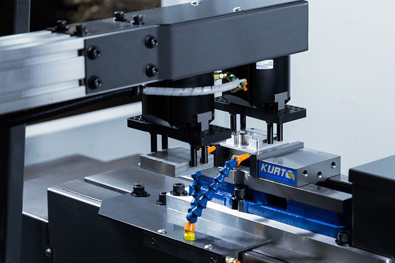

Haas 铣床 APL 是在小型 VF 系列 VMC 上实现自动化工件生产的简单方式。其可与 Haas 控件无缝集成,配有简单的设置界面,可在几分钟内完全实现自动化操作,在无人看守加工时装卸零件。
运行中的 Haas 铣床自动装料机
这是我们在制作最近发布的 Mill APL 编程视频时拍摄的一个简短视频。本视频包括以下操作的特写镜头:夹持器夹起毛坯,将其装载到气动台虎钳中,在加工后将零件返回到 APL 工作台。

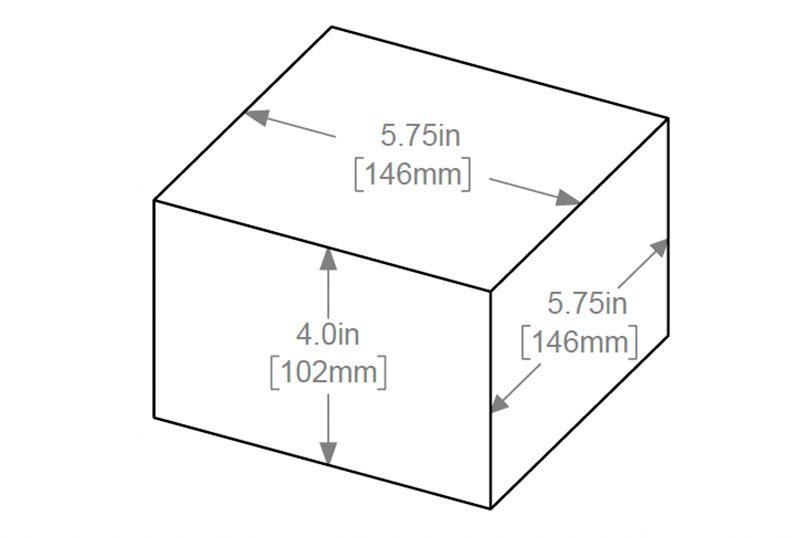

APL 表通过创建等间距行和列的栅格图样模板,进行零件管理。APL 夹持器可处理的零件范围从 1.0"(25 毫米)平方,到  6.0" x 6.0"(152 毫米 x 152 毫米)长度 x 宽度,重量高达 10 磅(4.5 千克)。圆形、六边形和方形等不同形状零件均可进行装载,可调整或修改夹持器,以最契合您的零件。

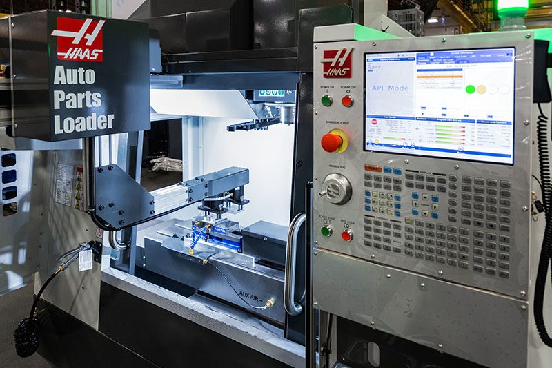

APL 模式
易于在 APL 模式下操作
APL 模式可通过指定的 APL 设置模板,无缝结合 Memory [MEM](内存)中选定的零件加工程序,以实现零件生产的自动化,并提高生产力。
编制新 M 代码,以用于自动上料机。M299 通常用于零件加工程序的末尾。如果在内存模式下按 [CYCLE START] 启动该程序,则 M299 的作用与 M30(程序结束并复位)完全相同。但是,如开始编程时“APL 模式”激活,则 M299 将向 APL 发布指令,装载首个工作台零件,然后在内存中运行激活程序。
  • APL 模式
    • 只需在零件加工程序结束后以 M299 替换 M30
    • 在 Run Job(运行工作)选项卡,按 [INSERT] 以选择指定的 APL 设置模板(工作),然后打开 APL 模式,您的程序上将显示“APL 模式”水印,然后您可进行操作
    • 按 Cycle Start(循环开始),APL 将装载首选零件,然后执行 Memory(内存)内的零件加工程序
    • 加工零件时,APL 将下放成品零件,然后分拣新原料,并将其放在指定装载位置
    • 操作人员可监控工作台状态、成品零件数量、当前加工零件编号以及后续加工零件编号
    • 当工作台所有零件完成后,或指定数量零件完成后,周期将继续

Part Size S.A.E METRIC
最大工件长度 6.00 in 152 mm
Max Part Width 6.00 in 152 mm
每个夹持器的最大工件重量 10.0 lb 4.5 kg
