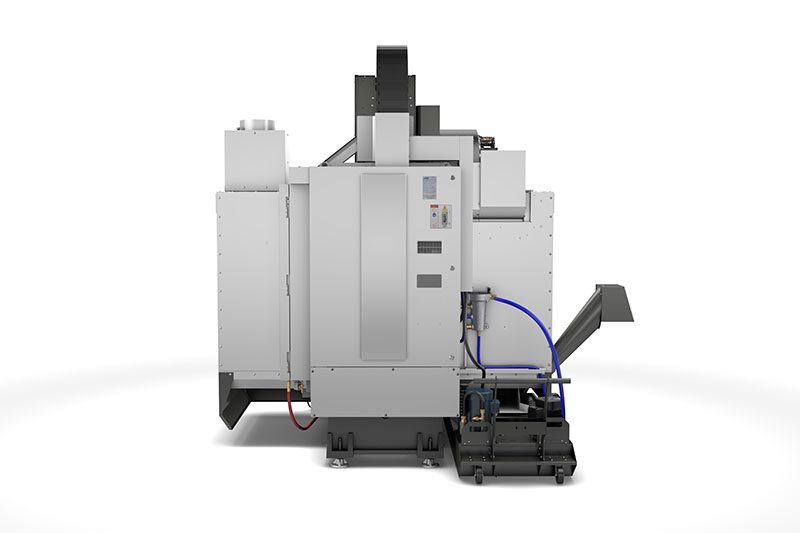

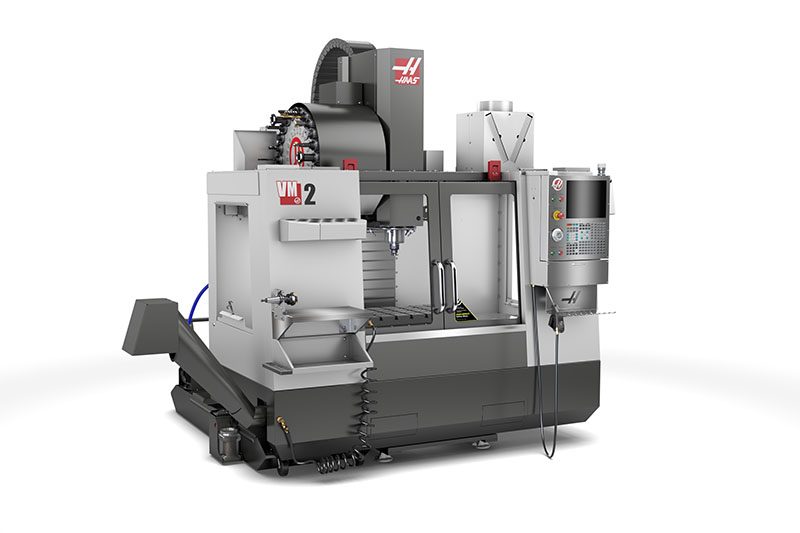

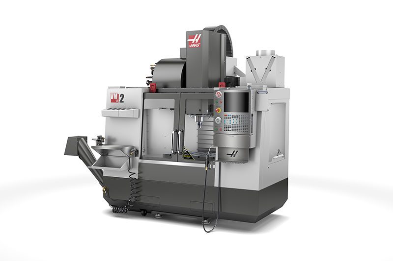

VM-2
    仅人民币

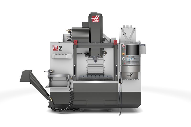

数控模具机床,行程 762 毫米 x 508 毫米 x 508 毫米

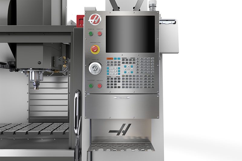

Haas VM 系列机床为高性能立式机床,可为制模、工具&及模具工艺及其他高精度行业提供其所需的精度、刚性和热稳定性。每台机床都具有宽大的加工空间范围、多夹具工作台和 12,000 rpm 内嵌式直驱主轴。其标准功能包括高速控制、全部预处理、侧挂式刀库、可编程冷却液喷嘴、自动气枪等。
  • 内嵌式直驱主轴
  • 侧挂式刀库
  • 多夹具工作台
  • 高速加工软件
See Available Stock
当前交付周期
筛选器

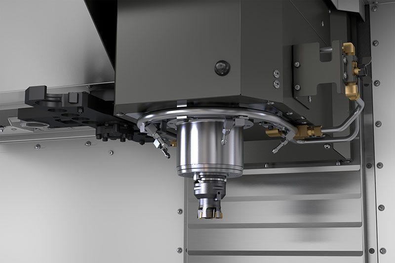

主轴
  • 12,000-rpm 主轴
刀库
  • 30+1 侧挂式刀库
切屑和冷却液管理
  • 可编程冷却液喷嘴
  • 自动气枪
  • 排屑螺杆
  • 窗口吹气装置
  • 55 加仑冷却液箱
  • 屑盘过滤器套件
  • 多级冷却液泵
  • 切屑冲洗功能

行程 S.A.E METRIC
X 轴 30.00 in 762 mm
Y 轴 20.00 in 508 mm
Z 轴 20.00 in 508 mm
主轴鼻端到台面(最大) 24.0 in 610 mm
主轴鼻端到台面(最小) 4.0 in 102 mm
Spindle S.A.E METRIC
最大额定功率 30.0 hp 22.4 kW
最高速度 12000 rpm 12000 rpm
最大扭矩 90.0 ft-lbf @ 2000 rpm 122.0 Nm @ 2000 rpm
传动系统 Inline Direct-Drive Inline Direct-Drive
锥度 CT40 | BT40 | HSK-A63 CT40 | BT40 | HSK-A63

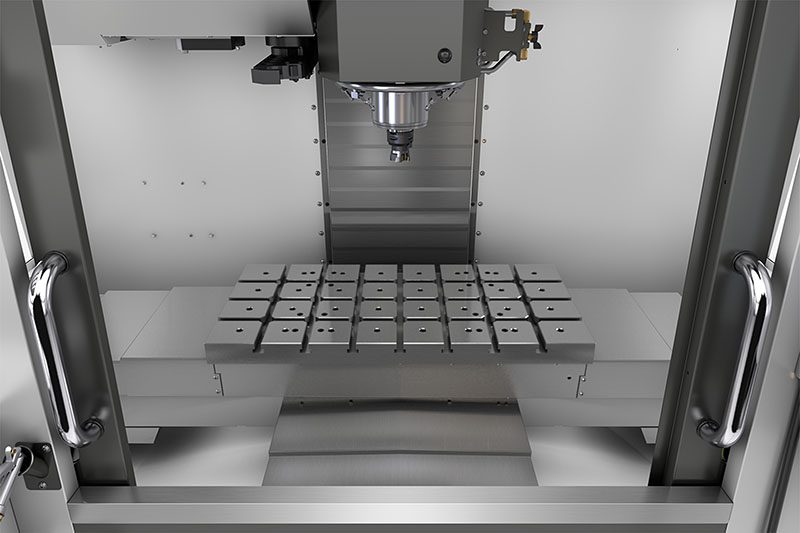

工作台 S.A.E METRIC
长度 36.0 in 914 mm
宽度 18.0 in 457 mm
T 型槽宽度 0.626 in to 0.630 in 15.90 mm to 16.00 mm
T 型槽中心距离 4.38 in 111 mm
标准 T 型槽数量 7 in Y and 3 in X 7 in Y and 3 in X
工作台最大重量(均匀分布) 3000 lb 1361 kg
Feedrates S.A.E METRIC
最大切削 500 ipm 12.7 m/min
X 轴快移 710 ipm 18.0 m/min
Y 轴快移 710 ipm 18.0 m/min
Z 轴快移 710 ipm 18.0 m/min
Axis Motors S.A.E METRIC
最大推力 X 轴 3400 lbf 15124 N
最大推力 Y 轴 3400 lbf 15124 N
最大推力 Z 轴 5600 lbf 24910 N
Tool Changer S.A.E METRIC
类型 SMTC SMTC
容量 30+1 30+1
最大刀径(满) 2.5 in 64 mm
最大刀径(相邻空刀) 5.0 in 127 mm
最大刀具强度(从测线起) 11 in 279 mm
最大刀具重量 12.0 lb 5.4 kg
刀具间距(平均) 2.80 s 2.80 s
切屑间距(平均) 3.60 s 3.60 s
一般信息 S.A.E METRIC
冷却液容量 55 gal 208 L
Air Requirements S.A.E METRIC
内衬输气软管 3/8 in 3/8 in
联接器(空气) 3/8 in 3/8 in
最小空气压力 80 psi 5.5 bar
主轴速度 12000 rpm 12000 rpm
主轴电源 30.0 hp 22.4 kW
输入交流电压(3 相)- 低 220 VAC 220 VAC
满载电流(3 相)- 低 70 A 70 A
国产托盘 102.0 in x 106.0 in x 102.0 in 260 cm x 270 cm x 260 cm
出口托盘 100.0 in x 91.5 in x 101.0 in 254 cm x 233 cm x 257 cm
重量 7900 lb 4264.0 kg
国产托盘(有无 50+1 SMTC) 102 in x 106 in x 110 in 260 cm x 270 cm x 279 cm
出口箱(有/无 50+1 SMTC) 102 in x 109 in x 116 in 260 cm x 277 cm x 295 cm
重量(有/无 50+1 SMTC) 9700 lb 4400 kg
Domestic Pallet w/70+1 SMTC 102.0 in x 109.0 in x 132.5 in 259 cm x 277 cm x 337 cm
Export Pallet w/70+1 SMTC 102.0 in x 109.0 in x 132.5 in 259 cm x 277 cm x 337 cm
Weight w/70+1 SMTC 9,920 lb 4,500.0 kg
