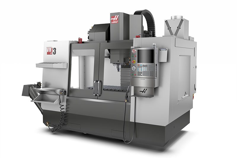

数控模具机床,行程 1016 毫米 x 660 毫米 x 635 毫米
Haas VM 系列机床为高性能立式机床,可为制模、工具&及模具工艺及其他高精度行业提供其所需的精度、刚性和热稳定性。每台机床都具有宽大的加工空间范围、多夹具工作台和 12,000 rpm 内嵌式直驱主轴。其标准功能包括高速控制、全部预处理、侧挂式刀库、可编程冷却液喷嘴、自动气枪等。

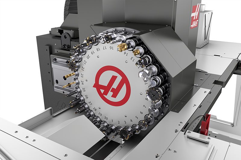

  • 侧挂式刀库

  • 30+1 侧挂式刀库

行程 S.A.E METRIC
X 轴 40.00 in 1016 mm
Y 轴 26.00 in 660 mm
Z 轴 25.00 in 635 mm
主轴鼻端到台面(最大) 29.2 in 742 mm
主轴鼻端到台面(最小) 4.2 in 107 mm
Spindle S.A.E METRIC
最大额定功率 30.0 hp 22.4 kW
最高速度 12000 rpm 12000 rpm
最大扭矩 90.0 ft-lbf @ 2000 rpm 122.0 Nm @ 2000 rpm
传动系统 Inline Direct-Drive Inline Direct-Drive
锥度 CT or BT 40 CT or BT 40
工作台 S.A.E METRIC
长度 54.0 in 1372 mm
宽度 24.0 in 610 mm
T 型槽宽度 0.626 in to 0.630 in 15.90 mm to 16.00 mm
T 型槽中心距离 3.94 in 100 mm
标准 T 型槽数量 13 in Y and 6 in X 13 in Y and 6 in X
工作台最大重量(均匀分布) 4000 lb 1814 kg
Feedrates S.A.E METRIC
最大切削 500 ipm 12.7 m/min
X 轴快移 710 ipm 18.0 m/min
Y 轴快移 710 ipm 18.0 m/min
Z 轴快移 710 ipm 18.0 m/min
Axis Motors S.A.E METRIC
最大推力 X 轴 4100 lbf 18238 N
最大推力 Y 轴 4100 lbf 18238 N
最大推力 Z 轴 4100 lbf 18238 N
Tool Changer S.A.E METRIC
类型 SMTC SMTC
容量 30+1 30+1
最大刀具强度(从测线起) 13.00 in 330 mm
最大刀具重量 12.0 lb 5.4 kg
刀具间距(平均) 2.80 s 2.80 s
切屑间距(平均) 3.60 s 3.60 s
一般信息 S.A.E METRIC
冷却液容量 55 gal 208 L
Air Requirements S.A.E METRIC
内衬输气软管 3/8 in 3/8 in
联接器(空气) 3/8 in 3/8 in
最小空气压力 80 psi 5.5 bar
主轴速度 12000 rpm 12000 rpm
主轴电源 30.0 hp 22.4 kW
输入交流电压(3 相)- 低 220 VAC 220 VAC
满载电流(3 相)- 低 70 A 70 A
国产托盘 156.0 in x 102.0 in x 105.0 in 397 cm x 260 cm x 267 cm
出口托盘 164.0 in x 91.5 in x 101.0 in 417 cm x 233 cm x 257 cm
重量 12720 lb 6940.0 kg
国产托盘(有无 50+1 SMTC) 156 in x 102 in x 125 in 397 cm x 260 cm x 318 cm
出口托盘(有/无 50+1 SMTC) 164 in x 92 in x 101 in 417 cm x 233 cm x 257 cm
重量(有/无 50+1 SMTC) 15600 lb 7077 kg
