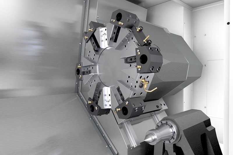

我们对最畅销的 ST-20 系列车削加工中心进行了全面的再设计,以提供前所未有的更优异表现、功能及价值。我们从头进行了全面设计,以使机床更坚固耐用,增加棒材最大直径,实现出色的切割表现,以及一系列可提高生产力的选项。
  • 新铸件 – 更紧凑、坚固
  • 占地面积较前一代产品小 11%
  • 增加主轴孔,增加棒材最大直径
  • 增加 Z 轴行程
  • WiFi 标准
  • 两级自动接料机(可选)
  • 副主轴(可选)
  • 自动上料机(可选)
  • 自动门(选件)

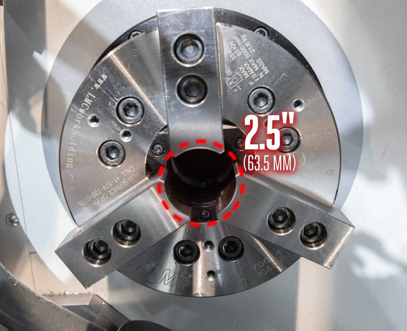

增加孔径
重新设计后的 ST-20/Y 的拉管孔径为 2.5" (64 毫米)。其棒材最大直径较上一代型号增加 25%。附带卡盘的导口较大,可以容纳卡爪的更大零件,钻孔或螺纹孔的间隙更大。

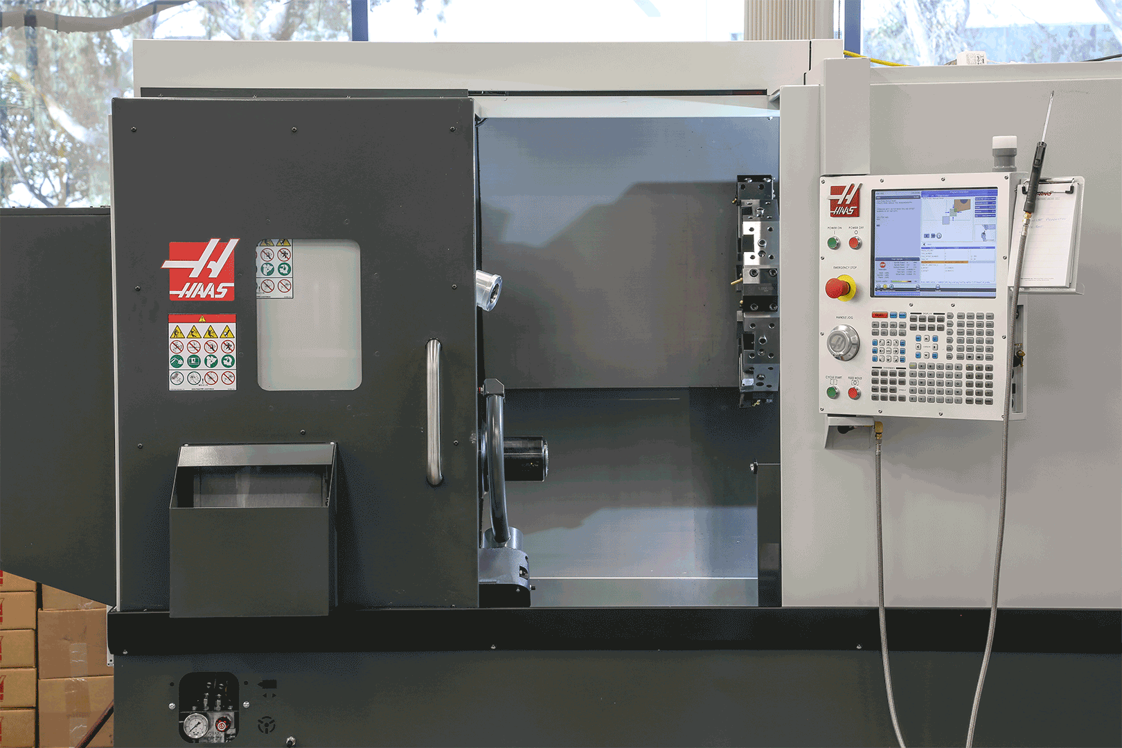

自动门标准

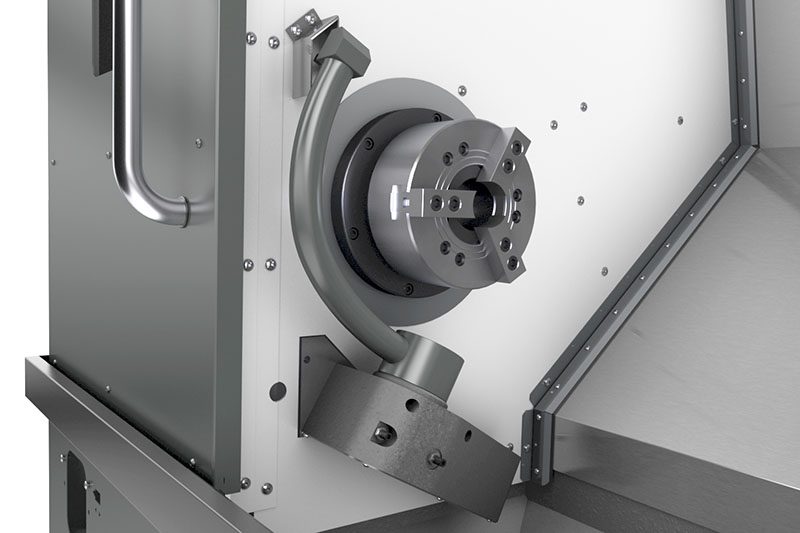

重新设计后的机床配备 Haas 自动门,减少操作人员疲劳,简化了自动化流程。自动门可通过 M 代码自动打开机床门,或可通过控制垂体的按钮手动打开。这可减少操作人员因重复操作而过度疲劳,当使用机器人上料器或我们的 APL 选件时,可实现无人看守操作。该门可在循环开始时自动关闭,可通过设置控制,以在循环结束时或在可选件停止时打开。
注意: 供货情况可能因地区而异。除机器人和 APL 自动装料器安装服务外,在欧洲不供应。
  • 改善机床人体工程学
  • 减少操作人员因重复操作而过度疲劳
  • 可通过 M 代码自动操作,或可通过控制垂体的按钮手动打开
  • 当使用机器人上料器或 APL 时,可实现无人看守操作
  • 在循环开始时自动关闭, 循环结束时或在可选件停止时自动打开

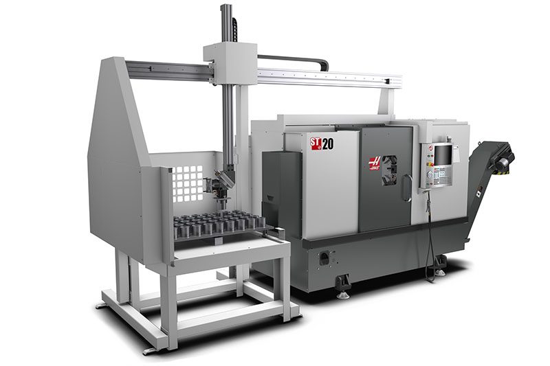

自动上料机(可选)
Haas 自动上料机是在 Haas 加工中心实现自动化零件生产并提高生产力的简单而经济的方法。它是专为用于 Haas 加工中心而设计和制造的,并且与 Haas 控制器件直接相连。
  • 全包设计,具有即插即用功能,可连接到 Haas ST-10 至 ST-25 加工中心使用,包括 Y 轴型号机床
  • 直接与 Haas 控制系统相连
  • 可容纳 Ø5.8" x 5" x 10 磅(Ø147 x 127 毫米 x 4.5 千克)的零件
  • 带有光幕,保障安全操作
  • 美国制造
