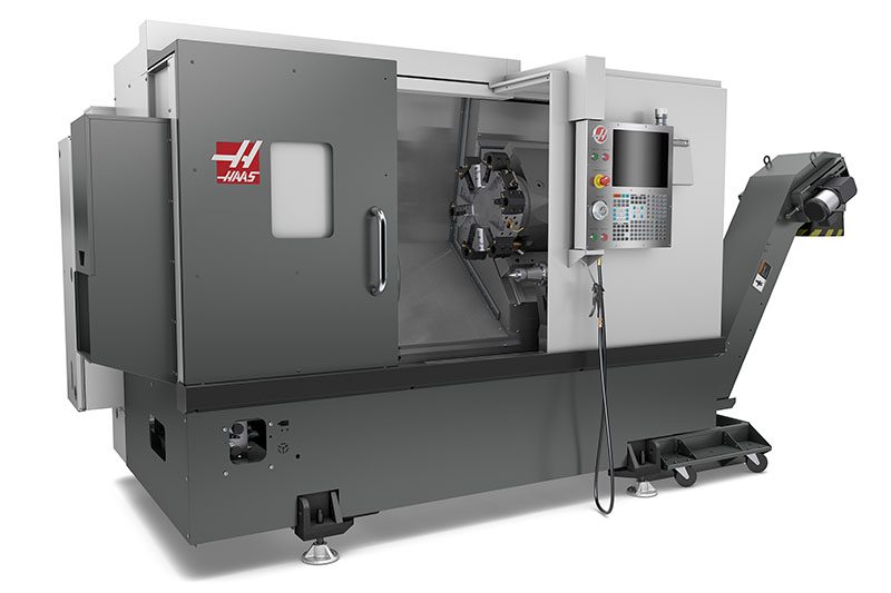

ST-25
    仅人民币
数控车削中心,能够加工 330 x 572 毫米 的最大部件尺寸和 76 毫米 的棒材最大直径
我们对最畅销的 ST-25 系列车削加工中心进行了全面的再设计,以提供前所未有的更优异表现、功能及价值。我们从头进行了全面设计,以使机床更坚固耐用,实现出色的切割表现,以及一系列可提高生产力的选项。

概览
  • 新铸件 – 更紧凑、坚固
  • 占地面积较前一代产品小 11%
  • 增加 Z 轴行程
  • WiFi 标准
  • 两级自动接料机(可选)
  • 副主轴(可选)
  • 自动上料机(可选)
  • 自动门(选件)
规格比较(英寸)
       新型号     上一代型号
无输送带情况下的占地面积(长度、深度、高度) 130" x 64" x 77" 125" x 78" x 77"
最大零件回转直径 21.0" 31.75"
棒材最大直径,最大主轴转速 3.0",3400-rpm 3.0",3400-rpm
最大额定功率,传动系统 30 hp,皮带驱动 30 hp,皮带驱动
主轴鼻端,卡盘尺寸 A2-6, 10.0" A2-6, 10.0"
最大切削直径(BOT 刀塔) 13" 15"
最大切削直径(BMT65 刀塔) 11.75"
最大切削长度(视工件夹具而异) 22.5" 21"
轴行程(X、Z)  8.4",22.5" 9.3",21.0"
Y 轴行程(仅 Y 轴型号) 4.0" 4.0"
规格比较(公制)
  新型号 上一代型号
无输送带情况下的占地面积(长度、深度、高度) 3302 毫米 x 1626 毫米 x 1956 毫米 3175 毫米 x 1981 毫米 x 1956 毫米
最大零件回转直径 533 毫米 806 毫米
棒材最大直径,最大速度 76.0 mm,3400-rpm 76.0 mm,3400-rpm
最大额定功率,传动系统 22.4 kW,皮带驱动 22.4 kW,皮带驱动
主轴鼻端,卡盘尺寸 A2-6, 254 毫米 A2-6, 254 毫米
最大切削直径(BOT 刀塔) 330 毫米 381 毫米
最大切削直径(BMT65 刀塔) 298 毫米
最大切削长度(视工件夹具而异) 572 毫米 533  毫米
轴行程(X、Z) 213 毫米,572 毫米 236 毫米,533 毫米
Y 轴行程(仅 Y 轴型号) 100 毫米 100 毫米
改进零件装载人体工程学
新设计更紧凑外形和重新设计的钣金件,使得门和卡盘中心之间的距离更短,从而实现更好的人体工程学设计。减少卡盘长度,使机床操作人员更易于手动装卸零件。
增加楔角
我们将楔角从 45 度增加至 55 度,改进了将该加工区域内的整体切屑流程,使车削中心的占地面积减少 11%。
WiFi 连接标准
所有 Haas 设备标配内置 WiFi,以使 Haas 控制系统与本地局域网实现快速无线连接。您可以利用无线网络轻松分享和传送文件,并通过 HaasConnect 移动机床监控系统远程监控机床。使用 Haas 控制系统可轻松进行设置,支持 Netshare 功能。
  • 不需要线缆
  • 非常适用于配备多台机床的车间
  • 非常适用于机床远离网络路由器的车间
  • 易于传输和共享文件
自动门(可选)
重新设计后的机床配备 Haas 自动门,减少操作人员疲劳,简化了自动化流程。自动门可通过 M 代码自动打开机床门,或可通过控制垂体的按钮手动打开。这可减少操作人员因重复操作而过度疲劳,当使用机器人上料器或我们的 APL 选件时,可实现无人看守操作。该门可在循环开始时自动关闭,可通过设置控制,以在循环结束时或在可选件停止时打开。
注意: 供货情况可能因地区而异。除机器人和 APL 自动装料器安装服务外,在欧洲不供应。
  • 改善机床人体工程学
  • 减少操作人员因重复操作而过度疲劳
  • 可通过 M 代码自动操作,或可通过控制垂体的按钮手动打开
  • 当使用机器人上料器或 APL 时,可实现无人看守操作
  • 在循环开始时自动关闭,循环结束时或 在可选件停止时自动打开
副主轴(可选)
我们的可选加工中心用表面处理副轴不仅能够提高生产率,还能为部件二次加工面的表面处理提供新选项。
这款高性价比 A2-5 主轴配备一个 5.3" (135 毫米)毫米液压卡盘,并且与主轴完全同步,可轻松完成“循环内”部件传送。这让您能够在单一安装中完成部件的两端加工,只需装载原料工件,等到再次打开设备门板时,就会得到完工的部件。该内置零件推出器将成品零件推入可选接料机,以实现自动化操作。说明:与尾座选项无法兼容。
  • 6000 rpm
  • A2-5 主轴鼻端
  • 5.3"(135 毫米)液压卡盘
  • 1.3" (33 毫米)主轴孔(非通孔)
  • 实现完全同步的工件传送(转速高达 4800 rpm)
  • 内置零件推出器
  • 包含 CNC 控制柜冷却器
两级接料机(可选)
加工期间,我们的二阶自动接料机可完全将已完成零件移至加工区域外,当循环结束发布指令时,快速移动到位。对于循环时间较短的零件,其活动臂可以保持在伸展位置,循环结束时,只有托盘向上旋转以捕获零件。
该采集盘可根据零件的移动位置轻松调整,可进行定位,以从主轴或副轴选件采集零件。
自动上料机(可选)
Haas 自动上料机是在 Haas 加工中心实现自动化零件生产并提高生产力的简单而经济的方法。它是专为用于 Haas 加工中心而设计和制造的,并且与 Haas 控制器件直接相连。
  • 全包设计,具有即插即用功能,可连接到 Haas ST-10 至 ST-25 加工中心使用,包括 Y 轴型号机床
  • 直接与 Haas 控制系统相连
  • 可容纳 Ø5.8" x 5" x 10 磅(Ø147 x 127 毫米 x 4.5 千克)的零件
  • 带有光幕,保障安全操作
  • 美国制造
新尾座设计(可选)
尾座进行重新设计后,液压可设置为低至 60 psi (4.1 bar),以在加工薄型零件时,尽量减少零件变形。极致螺丝传动系统可为重型操作提供更好的尾座支持。
