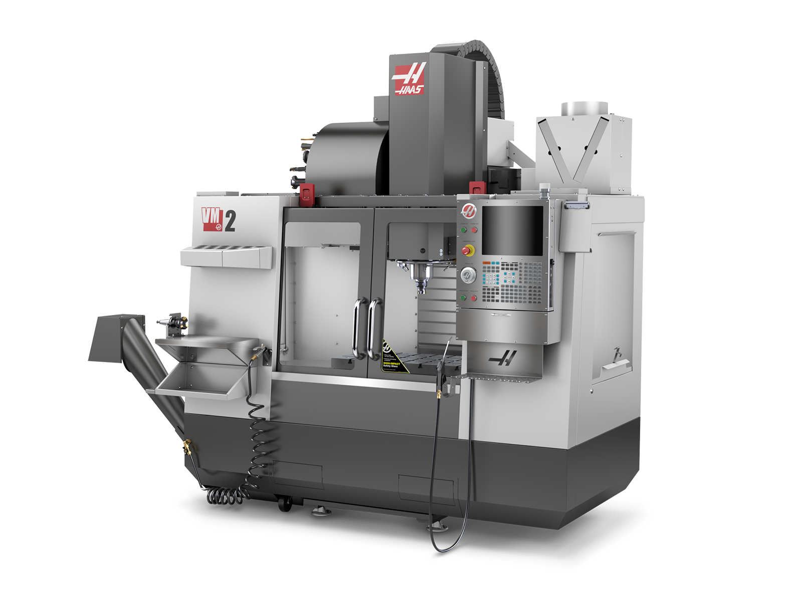

Vertikal CNC-formfremstillingsmaskine med vandringer på 762 x 508 x 508 mm
Maskinerne i Haas' VM-serie er højtydende VMC'er, som giver den præcision, robusthed og termiske stabilitet, der kræves til formfremstilling, værktøjs- og matricearbejde og andre erhverv med høj præcision. Hver maskine har en stor arbejdskubus, et bord med multifiksering og en inline spindel på 12.000 rpm. Standardegenskaber omfatter Haas' højhastighedsstyring med fuld look-ahead, sidemonteret værktøjsveksler, programmerbar kølevandsdyse, automatisk luftpistol og meget mere.

    Vandringer S.A.E METRIC
    X-akse 30.00 in 762 mm
    Y-akse 20.00 in 508 mm
    Z-akse 20.00 in 508 mm
    Spindelnæse til bord (~ maks.) 24.0 in 610 mm
    Spindelnæse til bord (~ min.) 4.0 in 102 mm
    Spindle S.A.E METRIC
    Maks. effekt 30.0 hp 22.4 kW
    Maks. hastighed 12000 rpm 12000 rpm
    Maks. moment 90.0 ft-lbf @ 2000 rpm 122.0 Nm @ 2000 rpm
    Drevsystem Inline Direct-Drive Inline Direct-Drive
    Konus CT40 | BT40 | HSK-A63 CT40 | BT40 | HSK-A63
    Bord S.A.E METRIC
    Længde 36.0 in 914 mm
    Bredde 18.0 in 457 mm
    Bredde på T-åbning 0.626 in to 0.630 in 15.90 mm to 16.00 mm
    Centerafstand for T-åbning 4.38 in 111 mm
    Antal std. T-åbninger 7 in Y and 3 in X 7 in Y and 3 in X
    Maks. vægt på bord (jævnt fordelt) 3000 lb 1361 kg
    Feedrates S.A.E METRIC
    Maks. fræsning 500 ipm 12.7 m/min
    Ilgang på X 710 ipm 18.0 m/min
    Ilgang på Y 710 ipm 18.0 m/min
    Ilgang på Z 710 ipm 18.0 m/min
    Axis Motors S.A.E METRIC
    Maks. stød X 3400 lbf 15124 N
    Maks. stød Y 3400 lbf 15124 N
    Maks. stød Z 5600 lbf 24910 N
    Tool Changer S.A.E METRIC
    Type SMTC SMTC
    Kapacitet 30+1 30+1
    Maks. værktøjslængde (fra målelinje) 11.00 in 279 mm
    Maks. værktøjsvægt 12.0 lb 5.4 kg
    Værktøj til værktøj (gns.) 2.80 s 2.80 s
    Spån-til-spån (gns.) 3.60 s 3.60 s
    Generelt S.A.E METRIC
    Kølevandskapacitet 55 gal 208 L
    Air Requirements S.A.E METRIC
    Indbygget luftslange 3/8 in 3/8 in
    Kobling (luft) 3/8 in 3/8 in
    Min. lufttryk 80 psi 5.5 bar
    Spindelhastighed 12000 rpm 12000 rpm
    Spindelstrøm 30.0 hp 22.4 kW
    Indgående vekselspænding (3-faset) - Lav 220 VAC 220 VAC
    Fuld belastningsampere (3-faset) - Lav 70 A 70 A
    Indenrigspalle 102.0 in x 106.0 in x 102.0 in 260 cm x 270 cm x 260 cm
    Eksportpalle 100.0 in x 91.5 in x 101.0 in 254 cm x 233 cm x 257 cm
    Vægt 7900 lb 4264.0 kg
    Indenrigspalle med 50+1 SMTC 102 in x 106 in x 110 in 260 cm x 270 cm x 279 cm
    Eksportkasse med 50+1 SMTC 102 in x 109 in x 116 in 260 cm x 277 cm x 295 cm
    Vægt med 50+1 SMTC 9700 lb 4400 kg
    Domestic Pallet w/70+1 SMTC 102.0 in x 109.0 in x 132.5 in 259 cm x 277 cm x 337 cm
    Export Pallet w/70+1 SMTC 102.0 in x 109.0 in x 132.5 in 259 cm x 277 cm x 337 cm
    Weight w/70+1 SMTC 9,920 lb 4,500.0 kg
    BEMÆRK: Alle angivne specifikationer er for standard maskinkonfiguration. Valgfrit udstyr kan ændre maskinens specifikationer.
    *Haas-maskiner er designet til at fungere på 220 V AC (200-240  V AC) strøm. En valgfri intern højspændingstransformator (380-480 V AC) fås til alle modeller, undtagen desktopmaskiner, CL-1, CM-1 og routere i SR-serien. Denne valgfri interne højspændingstransformator kan ikke installeres på stedet; den skal bestilles sammen med maskinen.
    Haas-maskiner til brug i Europa og Storbritannien er konfigureret med en ikke-isoleret højspændingstransformator til at fungere på 400 V AC, undtagen bordmaskiner, CL-1, CM-1 og SR-seriens routere.
    ** Valgfrie værktøjsvekslere kan have en anden maks. værktøjsstørrelse end standard værktøjsveksleren. Ekstra store værktøjer kan kræve, at to tilstødende stationer er tomme mellem værktøjer. Klik her for specifikationer for værktøjsholder.
