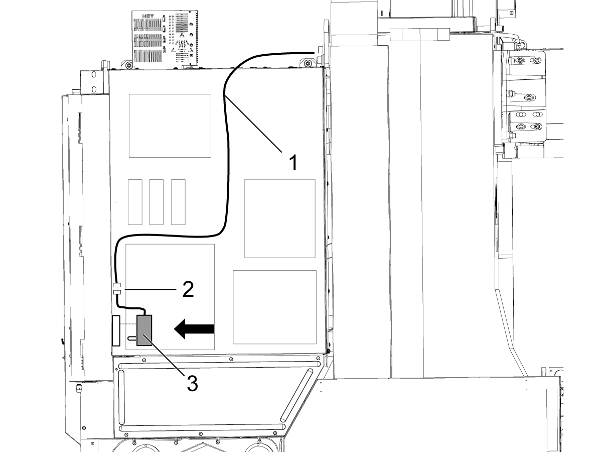

此过程将向您展示如何安装 Wifi 相机选项的所有机器。
本步骤适用于以下零件套件:
  • 93-1000291: Wi-Fi 摄像机套件
App Download and Activation
将 mydlink 智能手机应用下载到您的移动设备并设置帐户。
 注意: 为了能够在多个设备上流式传输,只能在每台设备上使用相同的帐户。它不会将视频馈送流式传输至不同帐户。
扫描套件附带的快速安装卡上打印的 QR 码并完成设置。
注意: 如果套件的卡受损或丢失,您可以扫描位于摄像机背面的二维码。 卸下摄像机外壳盖以到达摄像机。
Removal / Installation
按 [POWER OFF]。 将主断路器设置为 [OFF] 位置。
将摄像机组件 [3] 与提供的磁力座放置在护罩内所需的查看位置。
将电缆通过护罩开口连接到电气机柜。 我们建议使用现有电缆布线来布线摄像机电缆。
使用提供的电缆磁铁将电缆悬挂在护罩内。
如图所示,将摄像机电源线 [1] 布置在电气机柜内。
 注意: 如果长度更大,套件中包括电源延长电缆 是必需的。
将摄像机电源线连接到电源 [2]。
将电源连接到电气机柜内的 GFCI 插座 [3]。
注意:配备 24V g工作灯/HIL 系统的机床将没有 GFCI 插座,将配有常规插座
Camera Test
通过在 mydlink 应用上选择您的设备,验证摄像机是否正在运行。
对摄像机外壳进行必要的调整。
注意:为了能够流式传输到多个设备,只能在每台设备上使用相同的帐户。它不会将视频馈送流式传输至不同帐户。
Troubleshooting
症状 可能的原因 纠正措施
WiFi 摄像机无法连接到打印在快速安装卡上的二维码。 打印的二维码可能已损坏或打印不正确。 拆下摄像机外壳盖并尝试位于摄像机背面的二维码。
