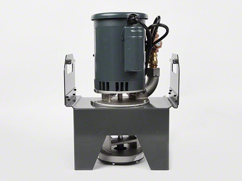

Den här uppgraderingen till kylmedelspump med högt flöde gör att standardpumpen på 186 W (1/4 hk) istället pumpar med 0,75 kW (1 hk) som trycker ut 45 liter/min vid 2 bar (12 gallon/minut vid 30 psi) vid 60 Hz, vilket ger betydligt ökat kylmedelstryck vid skärstålet. Aktiverad via M-koden eller knappsatsen, högflödeskylmedelspumpen kommer att rensa bort spånet från skärstålet för arbeten som producerar mycket spån. Du kommer att se bättre finbearbetade detaljer och utökad verktygslivslägd, vilket sparar tid och pengar.
  • Tillåter högre skärhastigheter för lägre cykeltider och undviker omskärning av spånet
  • Ökar verktygslivslängden genom att rensa spån under djuphålsborrning och fickurfräsning
  • Förbättrar ytkvaliteten
  • Systemet aktiveras med M-koder eller direkt på hängpanelen
  • Inkluderar en sensor för kylvätskenivån
