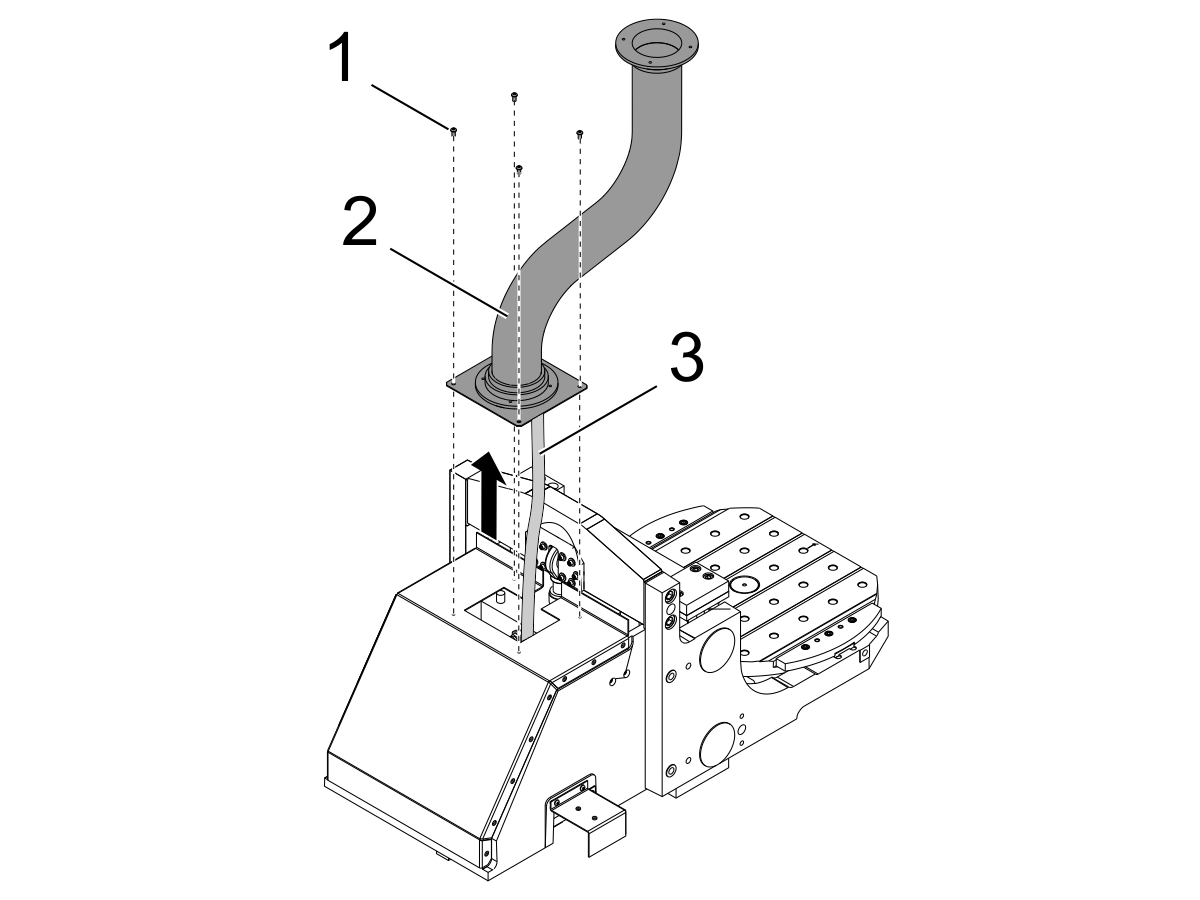

Ta bort (16) skruvarna [1] från locket på skjutreglagets gjutning.
Ta bort (4) kabel bär skruvarna [1] och kabelhållaren [2].

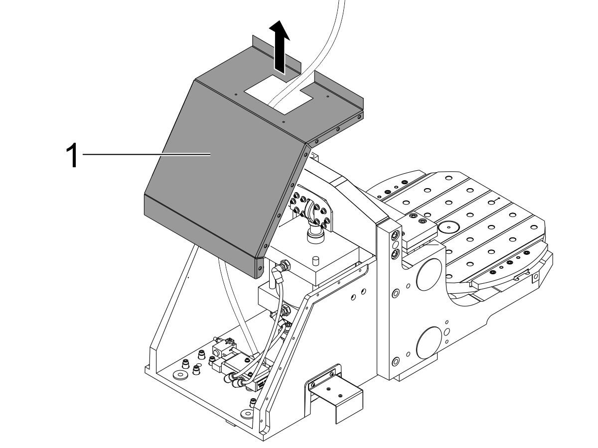

Ta bort skjutreglagets gjutskydd [1].

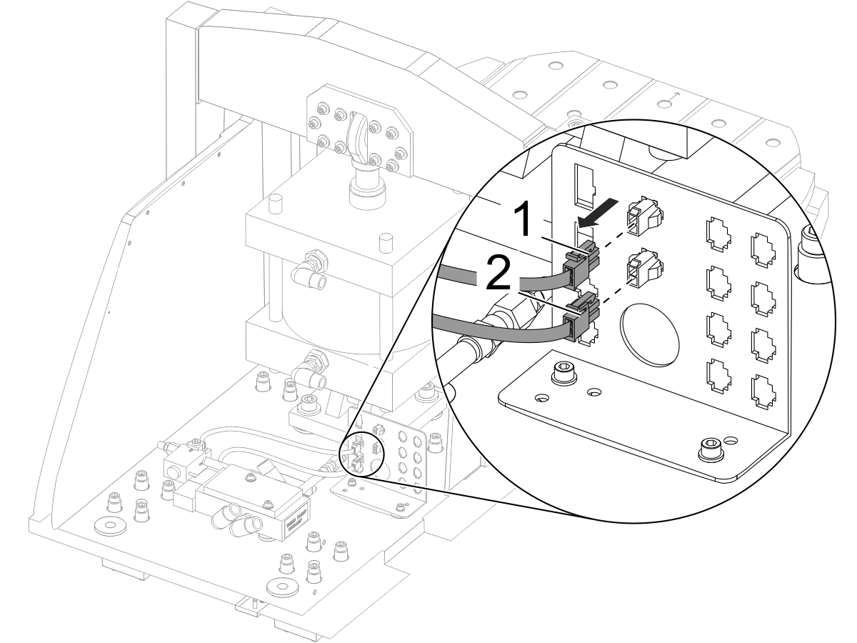

Koppla loss kabeln 36-3100 [1] och kabeln 30-30675 [2] från fästets montering.

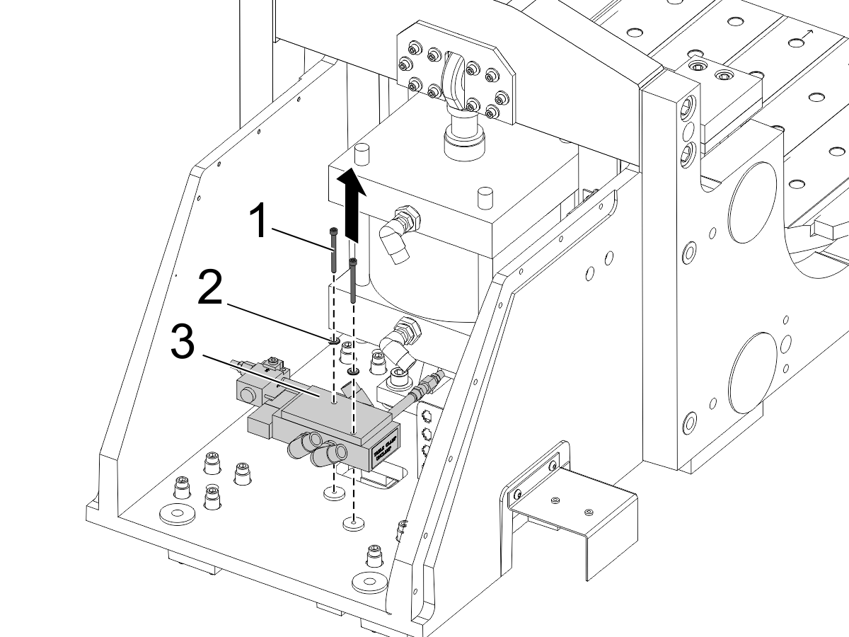

Avlägsna
  • Pallet-pool lyftare solenoidventil församling socket-Head Cap skruvar (SHCS) [1].
  • Pallet-pool lyftare solenoidventil montering brickor [2].
  • Den pallet-pool montering av solenoidventil för lyftare [3].

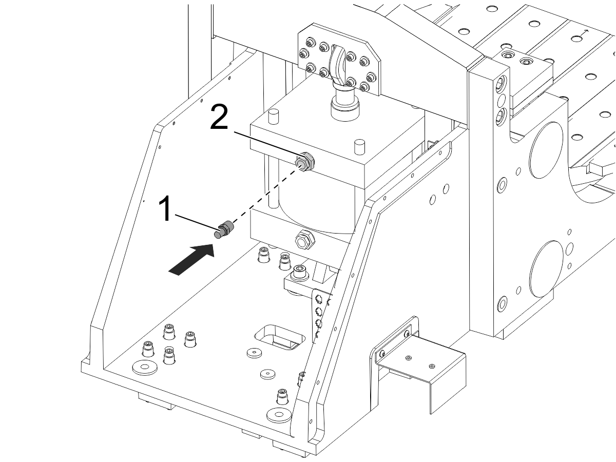

Ta bort (2) flaskans luft rörs beslag [1].

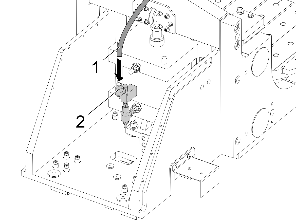

Installera ersättnings pallet-pool lyftare solenoidventil församling från satsen [1] till botten luftcylinder port [2].
Anslut huvud luftslangen [1] till den nya pallet-pool lyftare solenoidventil församling [2].

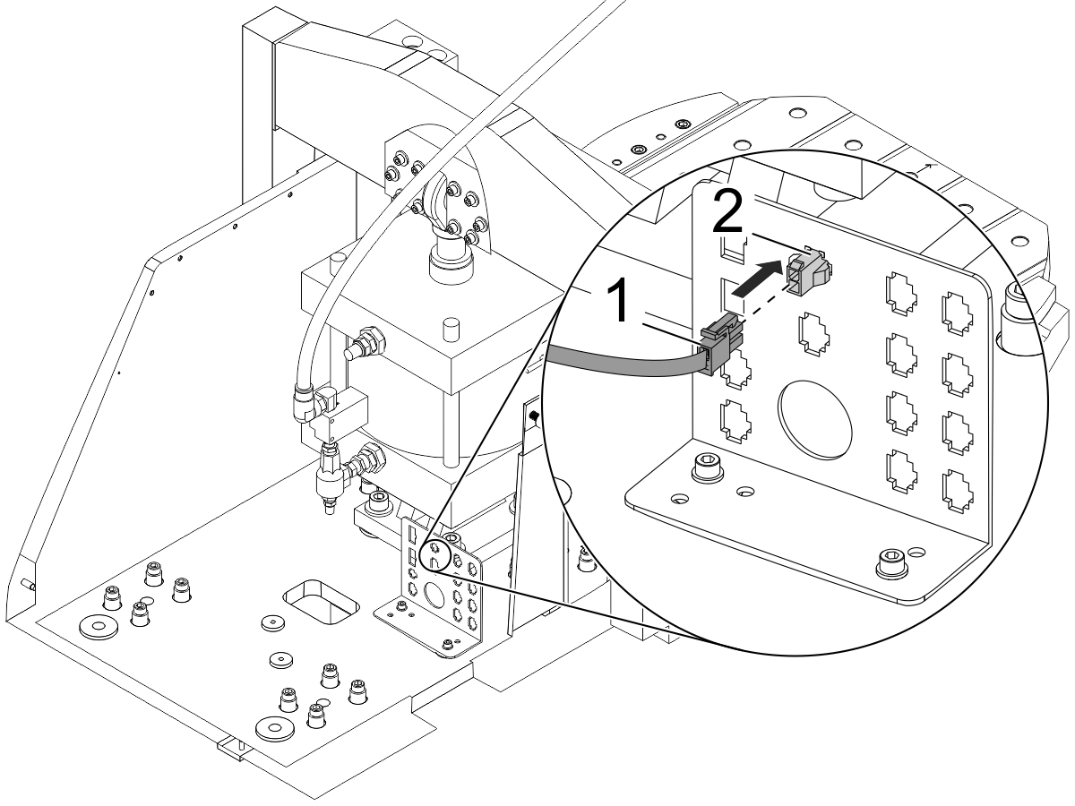

Anslut kabel 36-0675 [1] till kabel 250 [2].

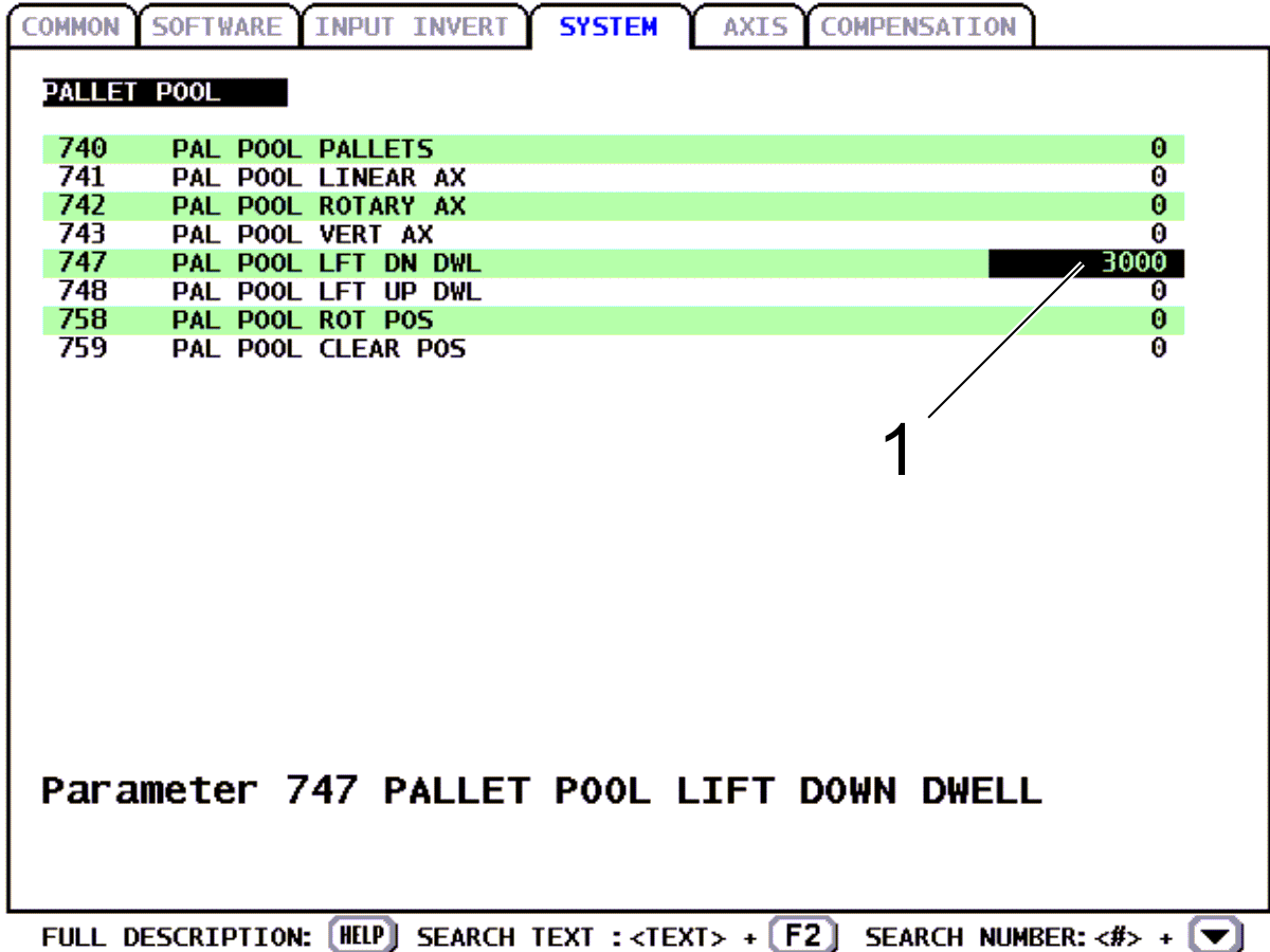

Ändra parameter 747 PAL POOL LFT DN DWL till 3000 [1].
Installera om skjutreglagets gjutplatta och kabelhållare.
