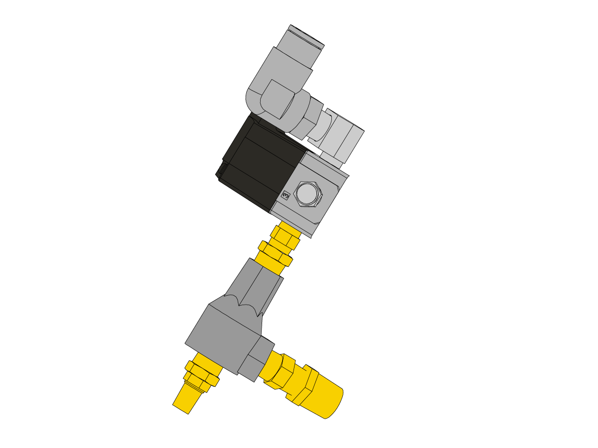

  • pallet-pool Løfterens spoleventilenhet [3].
7
Fjern (2) sylinderluftrørene [1].
Løfterens spoleventilemhet - Pallet-Pool - Installering
Monter lyddemperen [1] på den øvre luftsylinderporten [2].
Installer erstatningspallet-pool-løfterens spoleventilenhet fra settet [1] til den nedre luftsylinderporten [2].
Koble hovedluftrøret [1] til erstatningpallet-pool-løfterens spoleventilenhet [2].
Koble kabel 36-0675 [1] til kabel 250 [2].
Endre parameter 747 PAL POOL LFT DN DWL til 3000 [1].
