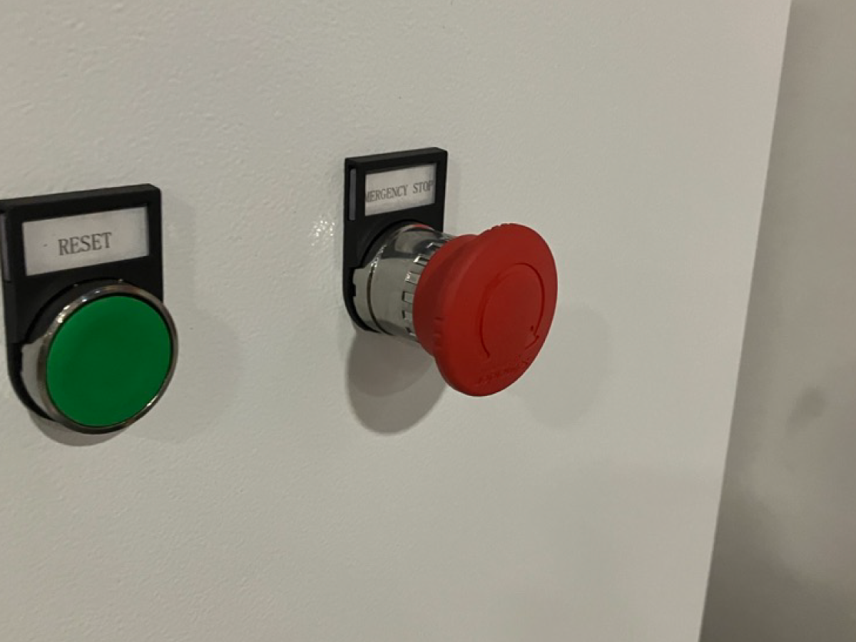

Not: Sorun gidermeye başlamadan önce, ÜÇ Acil Durdurmanın tümünün (Ayak pedalı, Kullanıcı Arayüzü, Kontrol kabini) serbest bırakıldığından emin olun.
Bu yapıldıktan sonra, sıfırla düğmesine basın, yağ pompasını ON konumuna getirin ve kontrol arayüzünün sağ alt tarafındaki yeşil düğmeye basın.
Bu adımlar pres freninin düzgün çalışması için atılmalıdır.

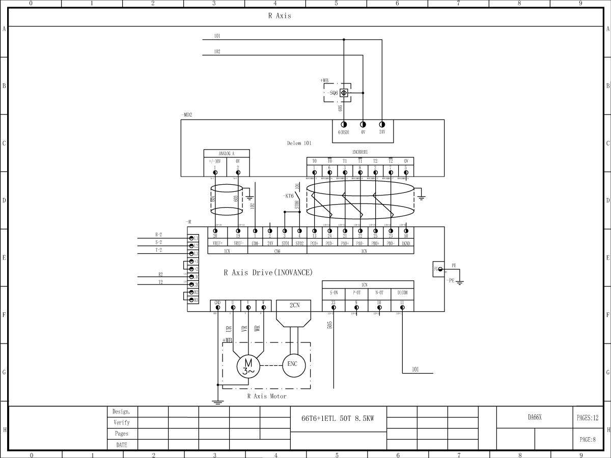

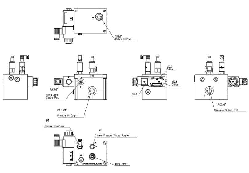

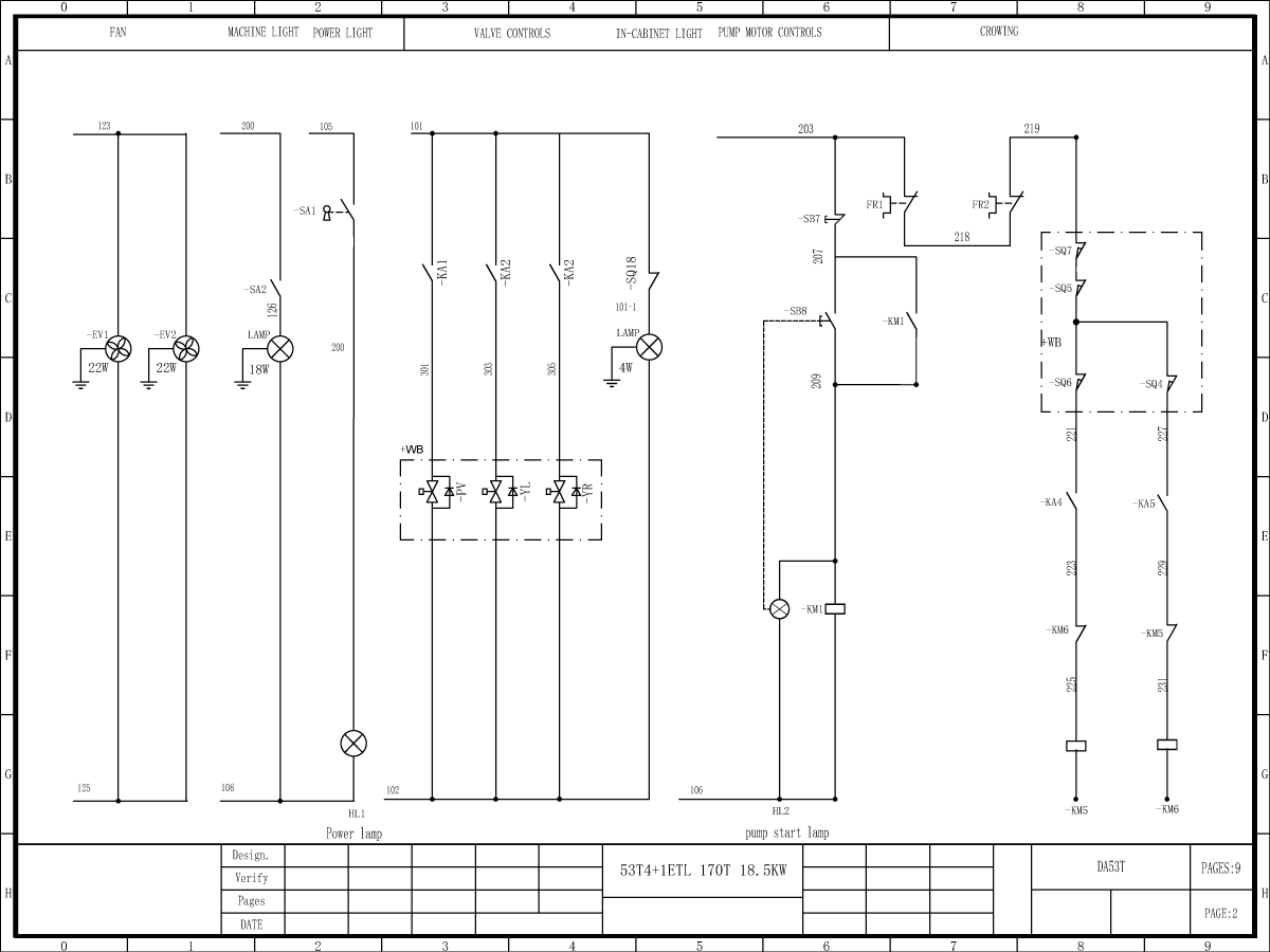

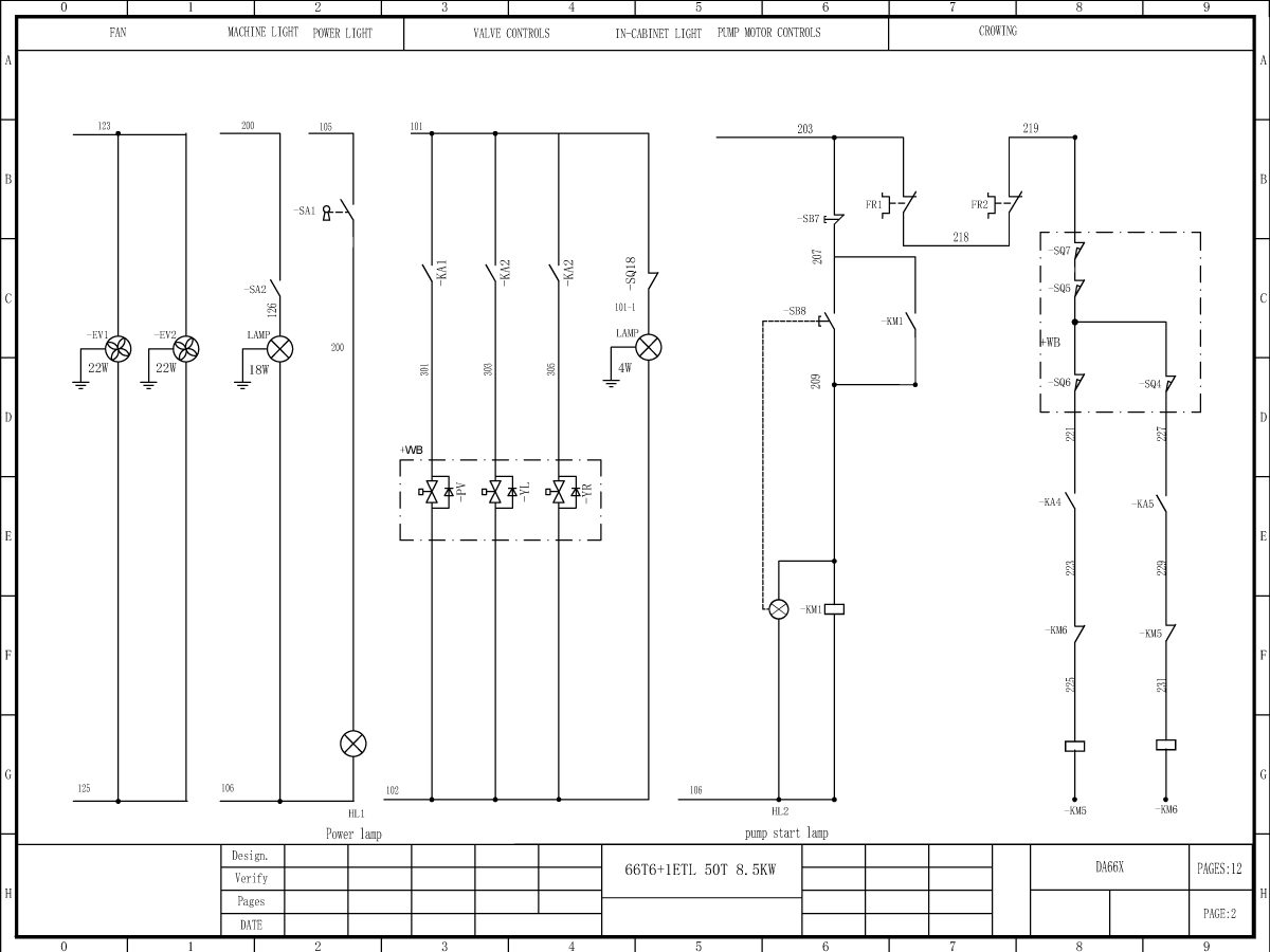

This section provides the electrical schematics, hydraulic circuit diagrams, synchronization block diagrams, and valve block diagrams for the HPB 50-5 and HPB 170-10 press brakes. These diagrams are intended to assist with system operation, diagnostics, troubleshooting, and service procedures.
50-5 Electric Diagrams
170-10 Electric Diagrams
Hydraulic Circuit
Synchronization Block
Valve Block
