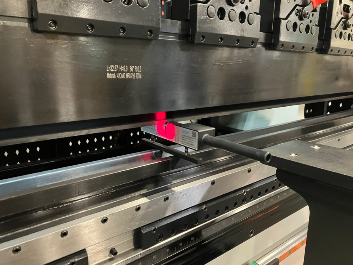

Adjust the Safety Light Curtain
1. Adım: Delmeyi yaklaşık 5-6 cm yüksekliğe indirin.
Not: Işık perdesi  ayarlanana kadar öğle yemeği düşük hızda aşağı inecektir.
2. Adım: Pompayı kapatın, kumanda üzerindeki acil durdurma düğmesine basın.
3. Adım: Yardımcı takımı zımba ve kalıp arasına yerleştirin.
4. Adım: Sol ışık perdesi vericisi tarafından yayılan kırmızı ışığı yardımcı takım üzerindeki işaretli deliğin merkezine yönlendirin
Not: Dikey pozisyonunu hedef yüksekliğe ayarlamak için ışık perdesinin kilitleme tutamağını gevşetin. Ardından kilitlemek için kolu sıkın.
Işık perdesini, yardımcı takımın orta konumuna sol veya sağ olarak ayarlamak için ışık perdesini makineye bağlayan vidaları gevşetin.
Sabitleme vidalarını bir altıgen anahtarla sıkın.
Yardımcı takımları çıkarın.
Sağ ışık perdesi alıcısını, kırmızı ışık noktası alanın merkezi ile hizalanacak şekilde ayarlayın.
Işık perdesinin gösterge ışığı açıksa, sinyal iyi alıyor ve ışık perdesi normal çalışıyor demektir.
Gösterge ışığı kapalıysa, ayarlama tamamlanmamıştır ve ışık perdesinin konumunun daha fazla ayara ihtiyacı vardır
Ayardan sonra, zımba yüksek hızda hareket edebilir.
