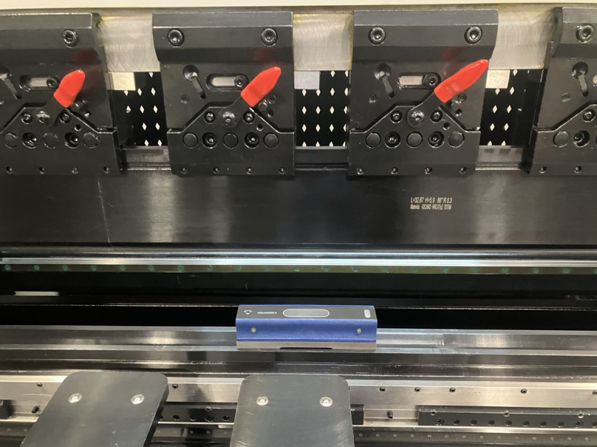

Нивелиране и инсталиране на машината:
  • Използвайте работната маса на машина като референтна повърхност за нивелиране
  • Проверете нивото на машина в двете посоки:
    • Максимално отклонение: 0,30 мм на 1000 мм
  • Монтирайте машина върху предварително подготвена бетонна основа (минимум 200 мм дебелина)
  • Закрепете машина с помощта на анкерни болтове
  • Извършете последна проверка на нивото след инсталиране и анкероване
По време на монтажа се уверете, че основата на работната маса на машина не докосва земята (оставете 3–5 мм разстояние), за да предотвратите риска от накланяне на машина.

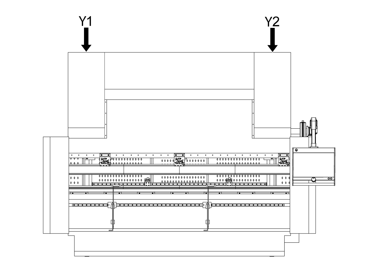

Идентифицирайте пропорционалните клапани Y1 и Y2 преди инсталиране.
  • Y1 е разположена от лявата страна на машината
  • Y2 е разположена от дясната страна на машината.

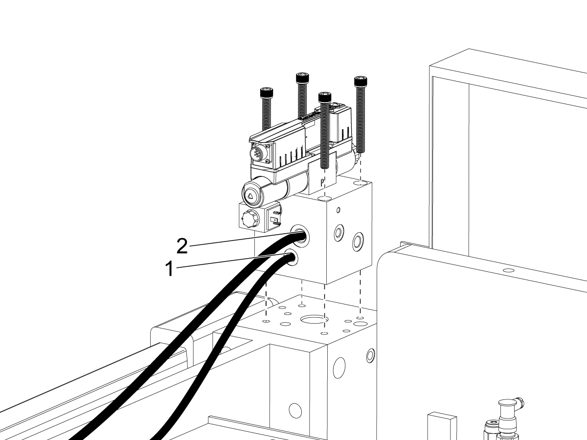

Монтирайте Y2 от дясната страна, над машината, както е показано.

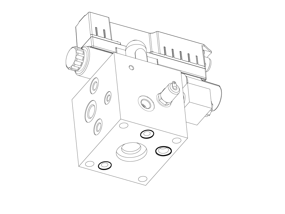

Проверете дали уплътнителните пръстени в долната част на пропорционалния клапан са на място. В противен случай ще настъпи изтичане на масло.
Инсталирайте пропорционална стойност Y2 в горния десен ъгъл на машината.
Монтирайте тънката хидравлична линия [1]
Монтирайте дебелата хидравлична линия [2]
Завийте пропорционалния клапан с 4-те монтажни винта.
Свържете два други конектора/управляващ кабел.

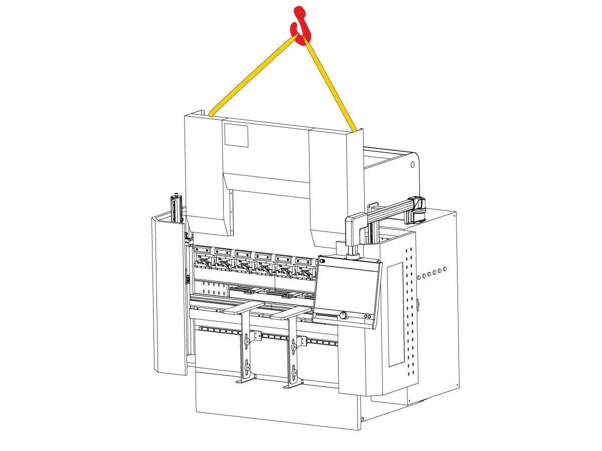

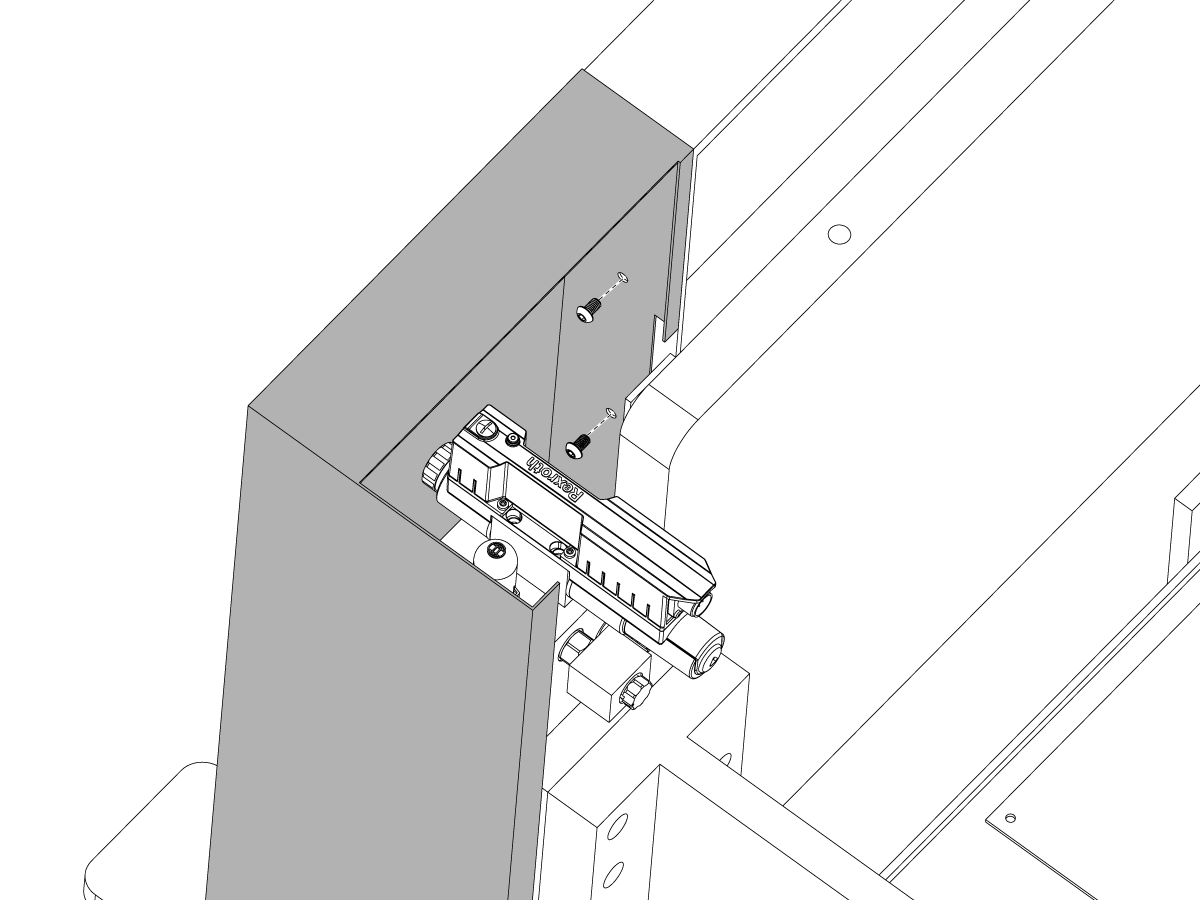

Монтирайте предните листови материали – метални панели с помощта на x6 винта, както е показано.
Повторете същия процес за другата страна.
8
Монтирайте защитен листов материал на рамката на вратата.
9
Монтирайте светлинната завеса.
Лявата страна е предавателят, а дясната страна е приемникът.
10

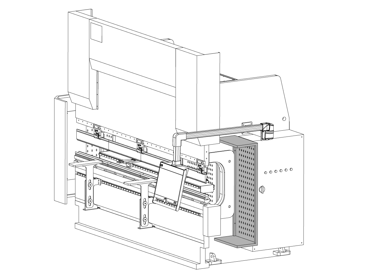

Монтирайте страничните врати от листов материал.
**Краката на гърба**
**снимка**
11
Монтирайте профила против сблъсък върху леглото на огъващата машина.

Leveling
Забележка: Когато завъртате нивелиращия болт по посока на часовниковата стрелка, ще повдигнете съответния крак. Обратно на часовниковата стрелка ще спусне съответното краче.
Поставете нивелира хоризонтално върху долната матрица, регулирайте предните два фута, докато нивелирането се балансира.
Поставете нивелира вертикално върху долната матрица, регулирайте задните два крака, докато нивото се балансира.
Поставете нивото на различни места по долната матрица, за да осигурите правилно нивелиране.
Свържете клемата на горната задна лампа от листов материал
Монтирайте пропорционални клапани.
Идентифициране на Y1 и Y2
Y1 е ляво, а Y2 е дясно
Y2 се монтира от дясната страна над машина
Проверете дали пръстените на уплътнителя в долната част на пропорционалния клапан са на място. В противен случай ще настъпи изтичане на масло.
Инсталирайте пропорционална стойност Y2 в горния десен ъгъл на машина.
**необходимо е изображение**
6
Повторете стъпки 4 и 5 от страната Y1 (лявата) на машина.
7
Монтирайте предните листови материали – метални панели с помощта на x7 винта, както е показано.
8
9

Leveling
