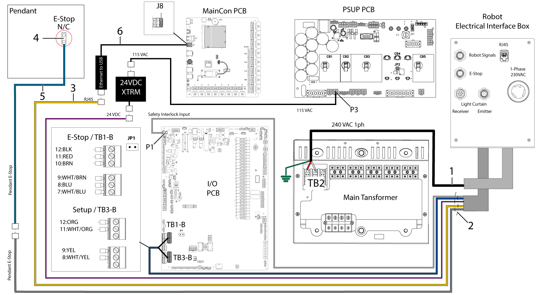

  • [1] P/N 33-8580 kablosunu Ana Transformatöre bağlayın, 77 ve 78 terminallerine giden etiketleri takip edin, topraklama döngüsü terminalini şasiye bağlayın.
I/O PCB ve Maincon PCB
Kablo [2] P/N 33-8560A kablosunun birden fazla bağlantısı vardır:
  • E-STOP terminal bloğu bağlantılarını PCB TB-1B'ye bağlayın (şemaya bakın).
  • JP1 atlama parçasını kaldırın.
  • Kurulum terminal bloğu bağlantılarını PCBTB-3B'ye bağlayın (şemaya bakın).
  • RJ-45 kablosunu [3] Ethernet - USB adaptörüne [6] bağlayın (P/N 33-0636). USB bağlantısı ucunu Maincon PCB J8 üst portuna bağlayın (semaya bakın).
  • P1 SIO etiketli kabloyu P1'deki SIO PCB'ye bağlayın.
  • İki röleyi K9 ve K10‘a takın.
24VDC Transformatörü kontrol kabininin sol tarafına monte edin.  Transformatöre giden fişi PSUP PCB üzerindeki P3'e bağlayın. Diğer ucu 24VDC etiketli kabloya bağlayın.
Asılı Kumanda
  • Asılı Kumandanın arka kapağını çıkarın ve Normalde Kapalı [4] P/N 61-0047A kontaktörünü E-Stop düğmesine takın.
  • Dişi molex asılı kumanda estop kablosunu erkek molex Asılı Kumanda E-stop uzatma kablosuna [5] P/N 33-8580 bağlayın.  Maça konektörlerinin ucunu E-STOP Normalde Kapalı kontaklara bağlayın.

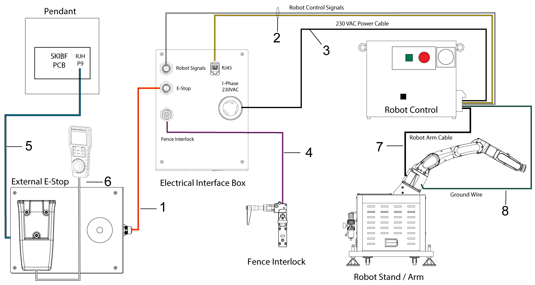

Robot Elektrik Kutusu - Robot Kontrolü Bağlantısı
  • P/N 33-8550A E-STOP kablosunu [1] Robot Elektrik Arayüz Kutusundan Robot Harici E-stop Kutusuna bağlayın (şemaya bakın).
  • Robot Kontrol Sinyal Kablolarını [2] P/N 33-8590A Robot Elektrik Arayüz Kutusuna bağlayın.
Robot Gücü
  • 230VAC Güç Kablosunu [3] P/N 33-8530 Robot Elektrik Arayüz Kutusuna bağlayın.
Siper Kilidi
  • Siper kapısı kilit kablosunu [4] elektrik arayüz kutusuna bağlayın.
Uzaktan El Kumandası
  • RJ12'yi (telefon kablosu) [5] Harici Acil Durdurma kutusundan SKIBF PCB P9'a bağlayın.
  • Kabloyu [6] RJH ünitesinden RJH kızağına bağlayın.
Robot kolu
  • Robot Kontrol Kablosunu [7] Robot Koluna bağlayın.
Topraklama Kablosu
  • Topraklama Kablosunu [8] Robot Kontrolünün Şasisinden Robot yuvasına bağlayın.

Elektrik Diyagramları
Elektrik Dolabı
Robot Elektrikli Arayüz Kutusu
