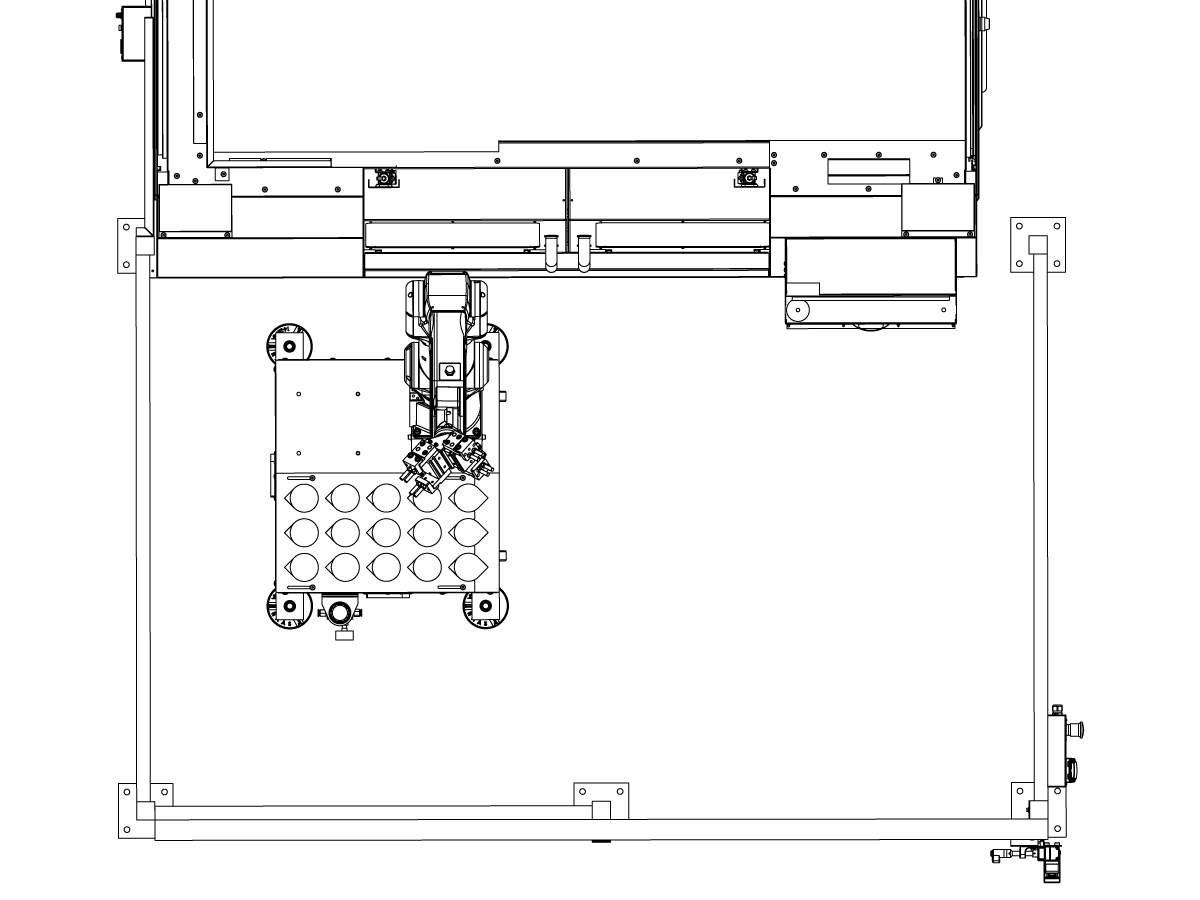

Robotin nostaminen
Käytä näitä tietoja robottipaketti 1:n nostamiseen/liikuttamiseen
Robotin asennus
Haasin robottipakkaus 1 on Haasin konfiguroima ja myymä, ja siinä on jalusta/pöytä, joka on riittävän vakaa Haasin määrittelemien osakoko- ja painorajojen mukaisesti käytettäessä.
Aseta robottipöytä koneen vasenta etupuolta vasten. Pöydän tulee olla 9,0 tuumaa [1] koneen etureunasta. Pöydän tulee olla 13,0 tuumaa [2] koneen vasemmasta reunasta. Mittaa tämä mitta koneen alareunasta pöydän sivupaneeleihin.
Asenna vaaitustyynyt ja nosta vaaitusruuveja, kunnes pyörät ovat irti lattiasta.
Tasaa pöytä vatupassin avulla.
Poista robotin kuljetustelinelaitteisto ja liu'uta se irti robottitelineestä varresta pois päin.
Irrota robotti kuljetuspaikastaan ja asenna robotti robottitelineeseen siten, että kaapeliliitin on jalustan takaosassa. Käytä robotin telineeseen asennettuja kiinnitysosia.
Huomautus: Älä käytä kuljetuskiinnikkeitä uudelleen.
Poista robotin nostokiinnikkeet ja -osat robotin asentamisen jälkeen.
Kytke koneen ilmansyöttö pois päältä.
Irrota NPT-tulppa yhdestä CALM-kaapin sisällä olevan CALM-jakotukin portista ja asenna painoliitin.
Reititä paineilmalinja säätimen oikealta puolelta koneen alareunaa pitkin laitteen taakse CALM-kaappiin.
Reititä paineilmalinja säätimen vasemmalta puolelta robotin Air 2 -porttiin ja asenna työntöliitin.
Kytke koneen ilmansyöttö päälle.
Aidan asennus
Robotin aidan, luukun lukituskokoonpanon ja etähätäpysäyttimen on oltava asennettuina robotin ja koneen kanssa. Asenna aita noudattamalla alla olevia ohjeita.
Robotin aidan asennus
Asenna aidan paneeli koneeseen ja robotin aitaan.

Tarttujan asennus
Paikoitusreikä on keskitettävä päälle.
Jos käytössä on kaksitoiminen tarttuja, asenna se robottivarren päähän irrottamalla tarttujan sovitin [1] tarttujakokoonpanosta.
Asenna sovitin robottivarren päähän.
Asenna tarttujakokoonpano tarttujan sovittimeen siten, että tarttuja 1 on vasemmalla. Tarttuja 1:n liittimissä on oltava oranssit ja violetit nippusiteet [2].
Jos sinulla on yksitoiminen tarttuja, asenna se robottivarren päähän irrottamalla tarttujan sovitinlevy [1] tarttujakokoonpanosta.
Asenna sovitinlevy [1] robottivarren päähän siten, että suuret taskut ovat sen ylä- ja alaosassa.
Asenna tarttujakokoonpano tarttujan sovitinlevyyn.
Asenna tangon tarttujan sormet poistamalla löysät tarttujan levyt tarttujien rungoista.
Asenna tankokahvan pulttilevyt[3] seuraavilla laitteilla: 8 x SHCS M6 [4]
  • Kiristä 10 ft-lb:n kireyteen.
Asenna tankokahvat[2] seuraavilla laitteilla: 8 x SHCS 1/4-20[1]
  • Kiristä 13 ft-lb:n kireyteen.
Asenna tarttujan liittimet robottivarteen.
