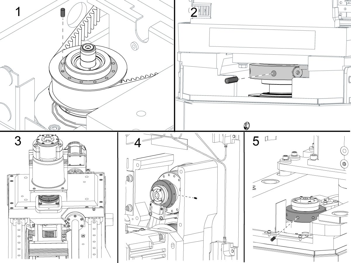

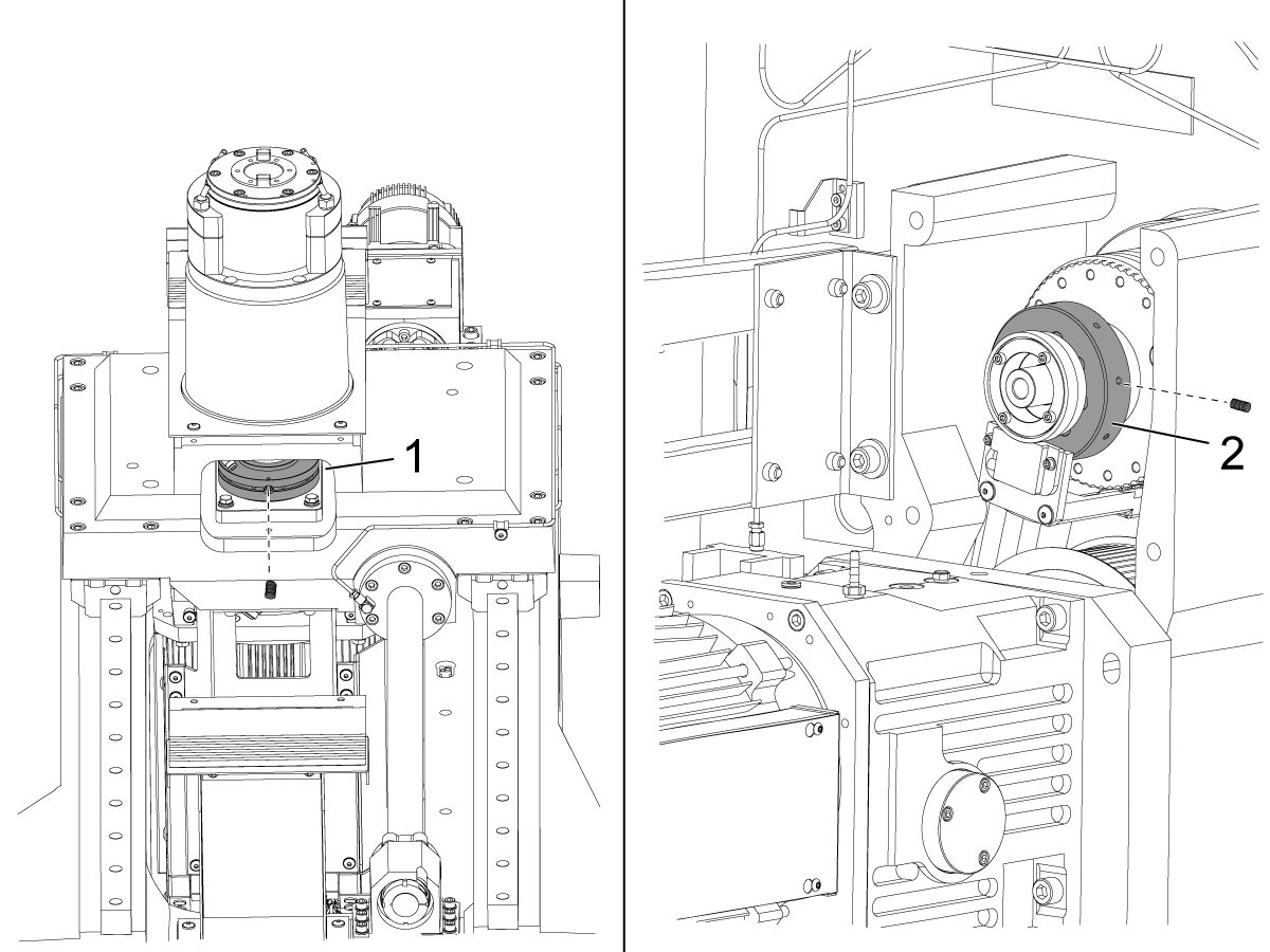

30 ve 40 konikli dikey iş mili için şu adımları uygulayın:
İş milini dengelemek için, 0,35 g'lik bir ayar vidasını aşağıdaki konumlardan birine yerleştirin:
  • kayış tahrikli makinenin dişlisinde bir delik [1]
  • Iinline tahrikli bir makinenin kılavuz salıvermesinde bir delik [2].
Mili tam devirde çalıştırın.
Not: İş milinde dengeli bir takım tutucu olduğundan emin olun.
40 ve 50 konikli yatay iş mili için şu adımları uygulayın:
NOT: Yatay 40T iş mili için, iş mili kafasının alt kızak koruyucusunu çıkarın ve iş mili kafasını hareketin sonuna kadar elle kumanda edin. İş mili kafası dökümü altında, kılavuz salıvermesine erişimek için bir ağız [1] vardır.
İş milini dengelemek için, hem kayış hem de inline tahrikli makinede kılavuz salıvermenin [2] bir deliğine bir ayar vidası takın.

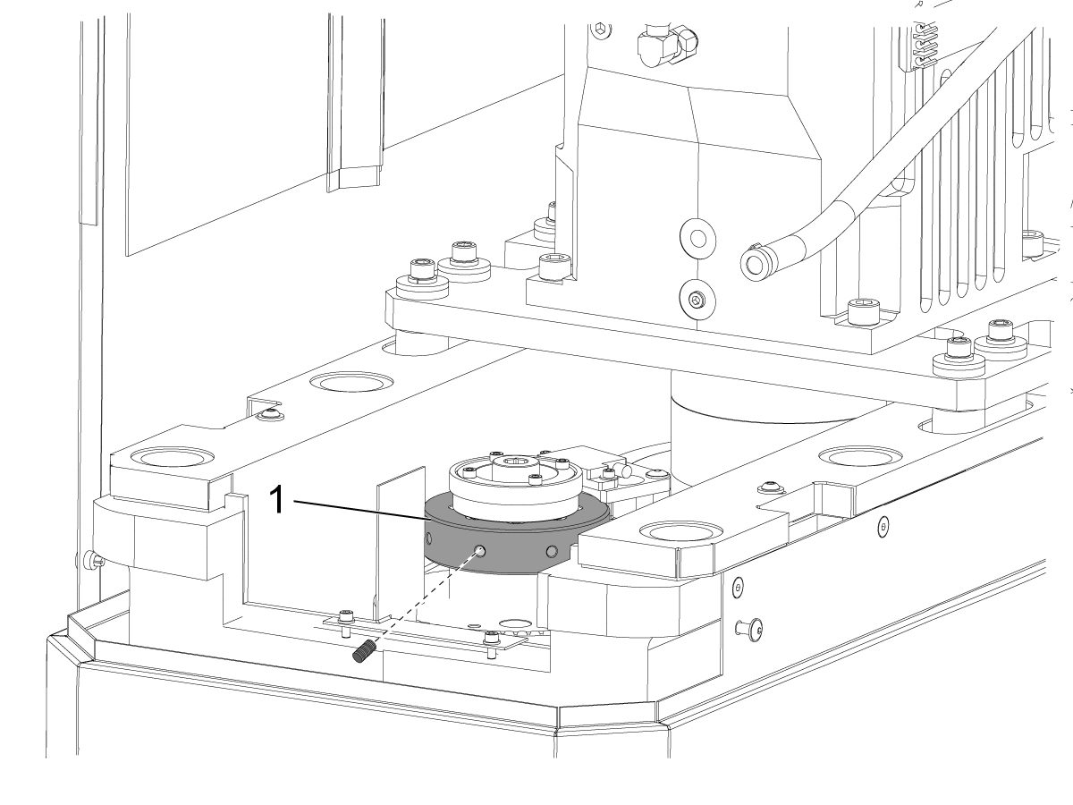

50 konikli dikey iş mili için şu adımları uygulayın:
İş milini dengelemek için, kılavuz salıvermenin [1] bir deliğine bir ayar vidası takın.
