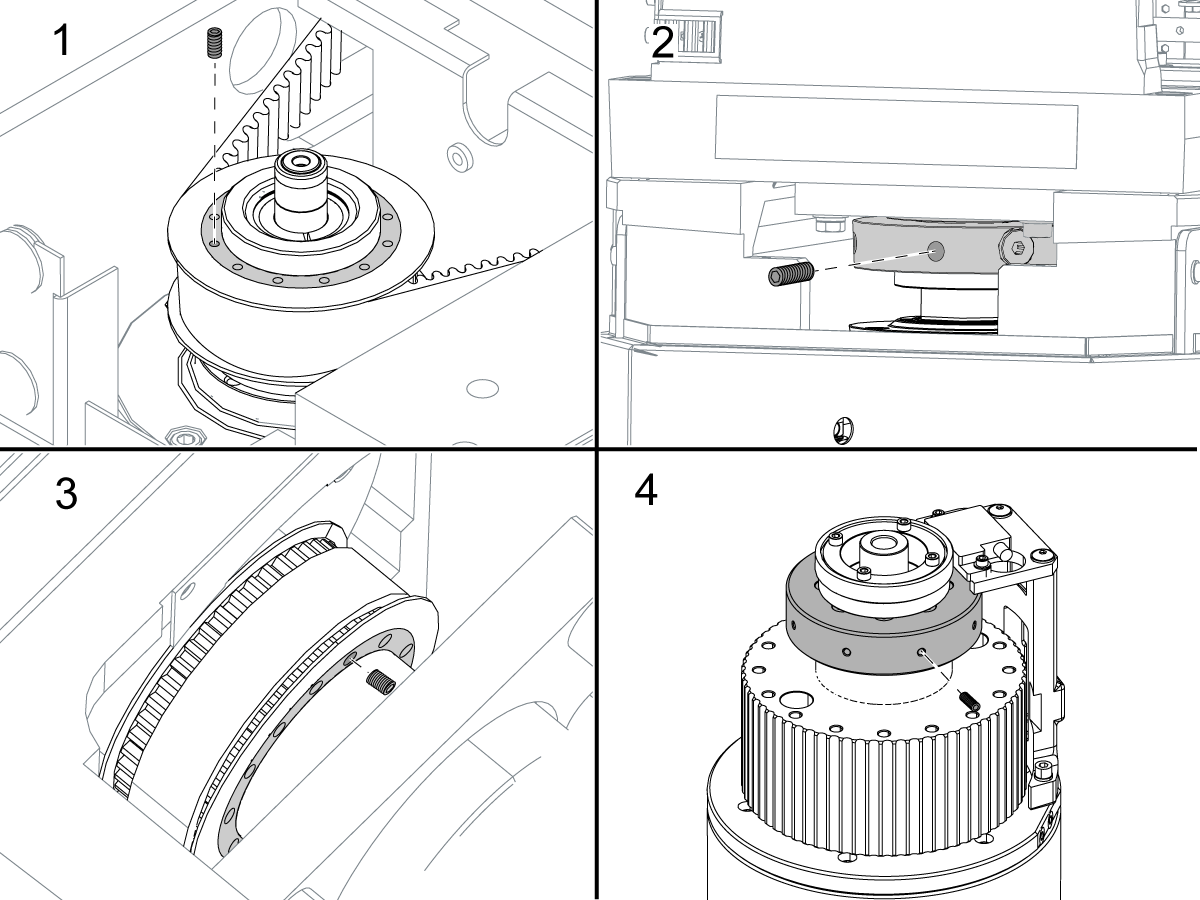

Wykonaj ten krok w przypadku pionowego wrzeciona ze stożkiem 30 i 40:
Aby wyważyć wrzeciono, umieść śrubę ustalającą 0,35 g w jednym z następujących miejsc:
  • otwór w kole zębatym [1] maszyny z napędem pasowym
  • otwór w zwolnieniu prowadnicy [2] maszyny z napędem bezpośrednim
Uruchom wrzeciono na pełnej prędkości obrotowej.
Uwaga: Upewnij się, że we wrzecionie znajduje się wyważona oprawka narzędziowa.
Wykonaj ten krok w przypadku poziomego wrzeciona ze stożkiem 40 i 50:
UWAGA: W przypadku wrzeciona poziomego 40T odłącz dolną osłonę głowicy wrzeciona i przesuń impulsowo głowicę wrzeciona do góry zakresu ruchu. Pod odlewem głowicy wrzeciona znajduje się wycięcie [1] umożliwiające dostęp do zwalniania prowadnicy.
Aby zrównoważyć wrzeciono, należy umieścić śrubę ustalającą w otworze w zwolnieniu prowadnicy [2] w maszynach z napędem pasowym i bezpośrednim.
Uwaga: Upewnij się, że we wrzecionie znajduje się wyważony uchwyt narzędzi.
Wykonaj ten krok w przypadku pionowego wrzeciona ze stożkiem 50:
Aby zrównoważyć wrzeciono, należy umieścić śrubę ustalającą w otworze w zwolnieniu prowadnicy [1].
Zbadaj wykres wibracji, aby zobaczyć, czy przemieszczenie spadło.
Odkręć śrubę ustalającą i przenieś ją do następnego otworu.
Powtarzaj czynność, aż znajdziesz dziurę wyważania, która spowoduje, że przemieszczenie spadnie do najniższego punktu.
Zwiększaj ciężar śruby, aż osiągniesz najniższy możliwy odczyt na wykresie przemieszczenia.
Wykonaj ten krok ponownie z dodatkowymi śrubami dociskowymi, aż wykresy przemieszczenia będą zgodne ze specyfikacją.
Gdy wykres będzie zgodny ze specyfikacją, wykonaj ten krok dla każdej śruby ustalającej:
  • Zaznacz otwór z śrubą ustalającą.
  • Wykręć śrubę ustalającą.
  • Nałóż uszczelniacz gwintów na śrubę.
  • Wkręć śrubę w zaznaczone miejsce.
