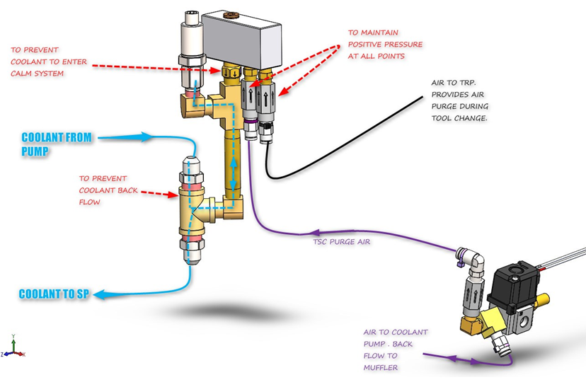

Giriş
Bu görüntü TSC sisteminin aşağıdaki bileşenlerini gösterir:
  1. TSC-1000 pompa
  2. Kontrol valfi:
  3. Vakum Jeneratör:
  4. Ön şarj Solenoid (40-konik kemer odaklı):
    Veya
    Soğutucu Birliği Solenoid (50-konik veya inline):

Araç hava patlaması (TAB) soğutucu tankı taşması neden olur
Soğutucu basıncı topu yay içine itmek ve onu tuzak, kontrol valfi başarısız olmasına neden olabilir.  SEKMEDEN işlevsel bir kontrol valfi havası olmadan, soğutma sisteminden geriye doğru akabilir ve soğutucu tankının taşma olmasına neden olabilir.
Düzeltici Eylem
Çek vanasını sökün ve inceleyin. Başarısız olduysa vanayı değiştirin.
