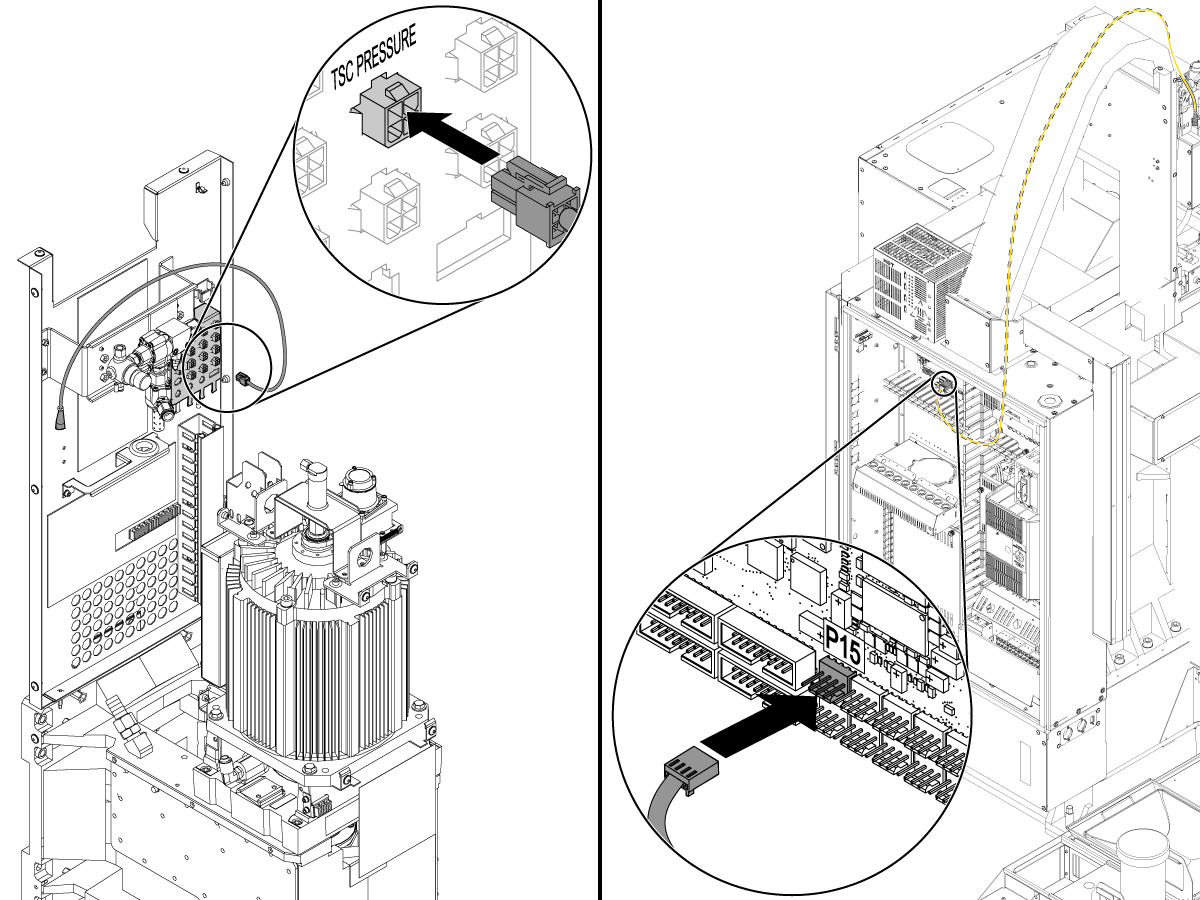

Elektrische storing
Controleer op een struikelde circuit breker [1] in de koelvloeistofpomp.
Losse draden kunnen het arcing veroorzaken. Draai de stroomonderbreker [1] en de contactor [2] vast en Inspecteer deze. Zorg ervoor dat de schroeven die de draden van de stroomonderbreker [1] en de contactor [2] vasthouden, stevig en strak zijn.
Controleer de inkomende spanning op de TSC-eenheid. De TSC ontvangt stroom van een aparte bron, onafhankelijk van het vermogen van de machine. Als er geen spanning is, controleer dan of de struikelde Breaker bij de externe voeding aanwezig is. Als de BREEKHAMER is afgebroken, controleer dan of er een korte tot de grond is bij de Externe voedingsaansluiting.
Controleer de pomp voor Shorts:
Meet de (3) tot de grond in de TSC stroomkabel. Als alle leads test open op grond, de pomp en de kabel niet een korte.
Als het netsnoer van de voedingskabel kort is, koppelt u de kabel los van de motor. Meet de (3) kabelleidingen op de pomp contactor [2] op de grond. Als een lood op de pomp contactor [2] kort test, is de pomp defect. Als de pomp contactor [2] niet kort test, is de kabel defect.
Als alle leads test OK:
Controleer de TSC-motor voor binding die een over-stroomsterkte-toestand kan veroorzaken.

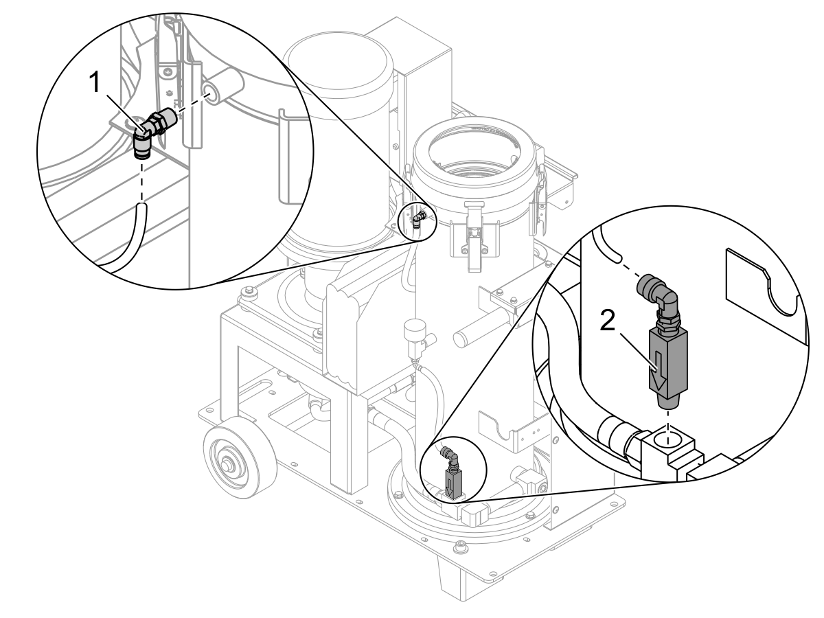

De hulp filtertank afvoeren. Verwijder de afdekking van het hulp filter wagentje.
Reinig het hulp filter vacuüm-Generator montage: Verwijder de componenten zoals weergegeven in de afbeelding. Verwijder alle spanen die de toevoerslang in de koelvloeistof tank, de fittingen en de leidingen verstoppen.
Pompen zonder de vacuümgenerator hebben een priem lijn fitting [1] en een lucht ontluchtingsventiel [2]. Reinig de Prime line fitting [1] en de lucht Ontluchtingsklep [2]. Zorg ervoor dat de Prime line fitting [1] en de lucht Ontluchtingsklep [2] niet verstopt zijn.
