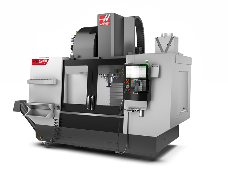

VF-5SS/50
    ТІЛЬКИ ДЛЯ CNY
Наразі недоступно у вашому регіоні
Щоб дізнатися про найкращі ціни у вашому регіоні, зверніться до місцевої Заводської торгової точки Haas.
Надшвидкісний вертикально-фрезерний верстат ЧПУ із конусом 50 і робочими ходами 1270 x 660 x 635 мм
Haas пропонує широкий асортимент моделей вертикальних багатоцільових верстатів із конусом 50, які відповідають будь-яким розмірам і вимогам до виробництва. Ці «робочі конячки» створені для високих швидкостей знімання матеріалу при будь-якому типі різання. Крім того, вони оснащені шпинделем із прямим приводом, що обертається зі швидкістю 12 000 об/хв, та системою швидкого переміщення, що забезпечує великосерійне виробництво та скорочення тривалості циклу. Більша площа контакту шпинделя з конусом 50 дає змогу використовувати довші інструменти для обробки глибоких виїмок, а також інструменти більшого діаметра для інтенсивного зняття матеріалу.
VF-5SS/50 має більший конус шпинделя та більшу швидкість обертання, ніж VF-5/40.
  • Високопродуктивний шпиндель на 12 000 об/хв із конусом 50 із прямим приводом
  • Пристрій для зміни інструменту з боковим кріпленням на 30+1 гніздо
  • Швидкі переміщення за всіма осями
  • Ідеальне рішення для жорсткіших матеріалів і ріжучих інструментів більшого діаметра
