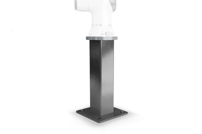

Ця міцна сталева трубчаста стійка підіймає ваш кобот Haas на 24" (610 мм) над підлогою, щоб забезпечити додаткову досяжність залежно від вашого застосування. Верхня монтажна плита має кілька варіантів отворів для болтів, щоб забезпечити сумісність з усіма коботами Haas.
  • Фіксована висота 24" (610 мм)
  • Верхня монтажна плита сумісна з усіма коботами Haas
  • Опорна плита має гвинти для вирівнювання для спрощення регулювання
  • Надміцна конструкція з труби квадратного перерізу з листового металу

Система вимірювання Універсальна — ANSI, ISO
Тип Підставка
Серія роботів HC5 (5 кг x 800 мм), HC10 (10 кг x 1000 мм), HC15 (15 кг x 1300 мм)
Матеріал Сталь
[a] Розмір 10,551 дюйма \ 268,0 мм
[b] Розмір 8,976 дюйма \ 228,0 мм
[c] Розмір 9,449 дюйма \ 240,0 мм
[d] Розмір 8,465 дюйма \ 215,0 мм
[OAL] Загальна довжина 11,8 дюйма \ 300,0 мм
[OAW] Загальна ширина 11,8 дюйма \ 300,0 мм
[OAH] Загальна висота 24,0 дюйми \ 609,6 мм
Вага 77,2 фунта \ 35,0 кг
