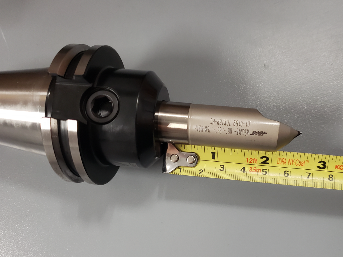

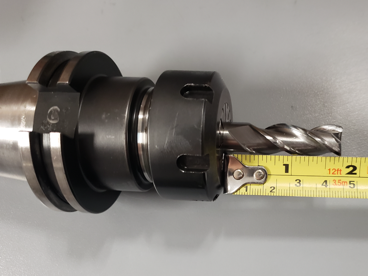

Інструмент № 1:
Тип різця: Кінцева фреза ½”, 3 канавки, радіус .030"
Тип тримача: Цанговий затискний патрон ER
об/хв: 10,000
Кількість  канавок: 3
Мінімальна робоча довжина: 1.75"
Інструмент № 2:
Тип різця: Інструмент для зняття фаски ” ¾”
Тип тримача: Приварений чи ER цанговий затискний патрон
об/хв: 10,000
Кількість  канавок: 1
Мінімальна робоча довжина: 2.50"

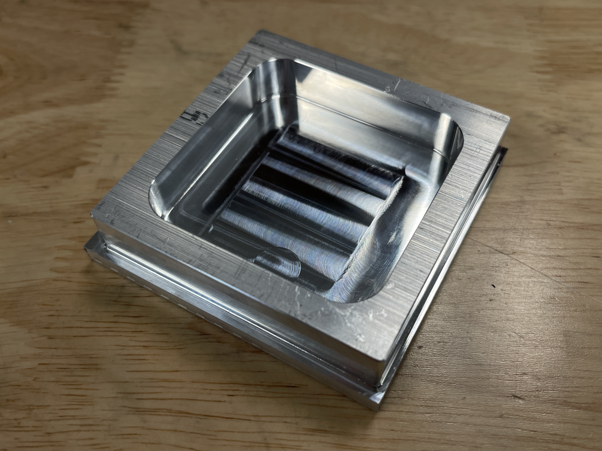

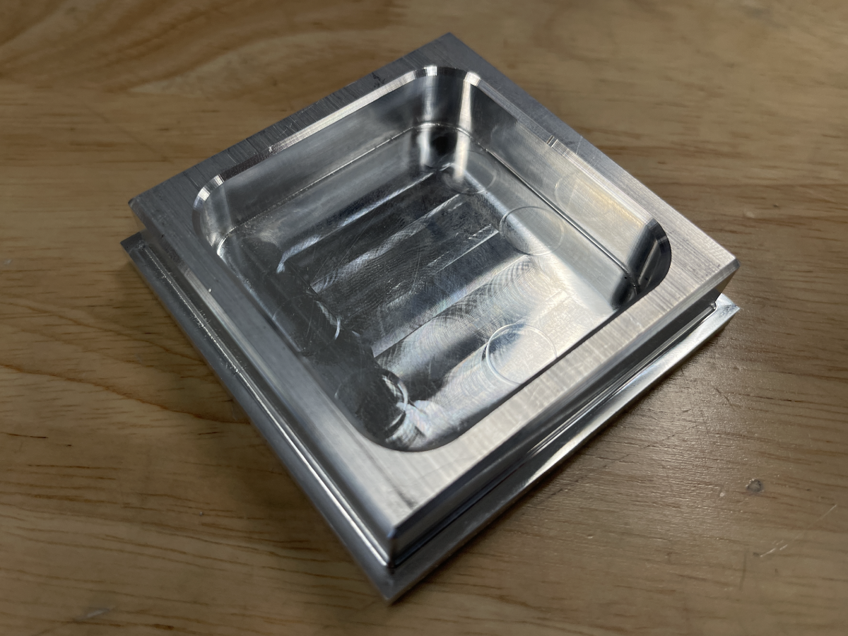

Mill - Surface Finish - Test Cut Procedure
Лещата мають робити захват у 0.150"-0.200”. Глибина зовнішнього профіля — .500", тож .200" — це максимум.
Встановіть зміщення G54:
  • Встановіть зміщення довжини інструмента від верху матеріалу
  • Встановіть G54 X0 Y0 до центру матеріалу
  • Встановіть G54 Z0 до верху матеріалу
Запустіть тестову програму якості поверхні фрези.
  • Огляньте готову деталь щодо вібрації та видавлювання.
  • Відсутність вібрації чи видавлювання означає, що верстат працює так, як треба.
