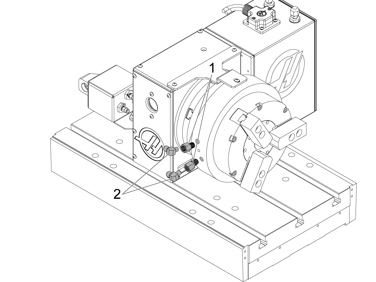

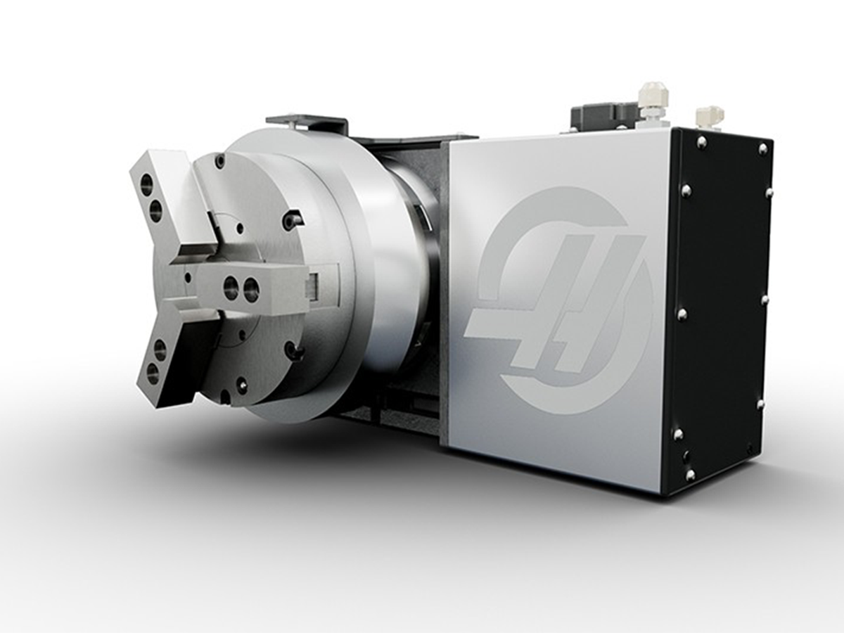

سيرشدك الإجراء التالي إلى تركيب الظرف الهوائي ثلاثي الفكوك لـ HRT 210.
ينطبق التركيب التالي على المجموعة التالية
  • طقم ظرف هوائي 08 - 1931 HRT210
هام: يجب أن تستوفي الماكينة المتطلبات اللازمة قبل تركيب الظرف الهوائي ثلاثي الفكوك. يجب تركيب خيار الهواء القابل للبرمجة قبل هذا الإجراء. راجع تركيب - الهواء القابل للبرمجة  لمزيد من المعلومات.
Air Chuck Installation
هام: قبل تركيب الظرف، تأكد من إيقاف تشغيل الهواء الواصل إلى الماكينة وتصريف الهواء من المتشعب الرئيسي في كابينة تشحيم الماكينة.
باستخدام مجموعة الأدوات التي تم توفيرها مع الظرف، قم بتركيب 6 صواميل T في الفتحات T للوحة HRT[1].
باستخدام 6 براغي ذات رأس مجوف M12، قم بتركيب لوحة المُهايئة على طبق HRT [2].
باستخدام البراغي ذات الرأس المجوف الستة المتوفرة مع ظرف الهواء، قم بمحاذاة ظرف الهواء مع لوحة المُهايئة واربط المسامير بإحكام لتثبيت الظرف باللوحة.
ملاحظة: عند تركيب ظرف الهواء بلوحة المُهايئة، تأكد من وجود منافذ الهواء التالية على الجانب الأيسر من الجزء الدوَّار كما هو موضح [2].
باستخدام الكتيفة المتوفرة في المجموعة، قم بفك المسمارين اللولبيين ذات الرأس نصف كروي الموجودين في [1]، ثم قم بتوصيل الكتيفة باستخدام نفس هذه المسامير اللولبية.
قم بتركيب أحد المثبتات الإضافية المتوفرة في المجموعة في فتحة التركيب العلوية للظرف [2].
ملاحظة:  سيكون هذا البرغي العلوي بمثابة مانع للدوران، مما يمنع اللوحة المزودة بمنافذ هواء الظرف من الدوران بزاوية 360 درجة كاملة مما يتسبب في ربط الخراطيم بمجرد تركيبها.
باستخدام الوصلات المتوفرة من طقم التركيب، قُم بتركيب وصلة 1/4 NPT أنثى x وصلة 1/4 NPT ذكر على الظرف الهوائي ثلاثي الفكوك [1].
قُم بتركيب وصلتين 1/4 NPT ذكر × 1/4 NPT ذكر بزاوية 90 درجة في الوصلتين الأنثى [2].
قُم بإزالة التركيبات الحالية مقاس 1/4 بوصة على متشعب الهواء القابل للبرمجة.
ملاحظة:عند إزالة الوصلات الأصلية، تأكد من ملاحظة المنفذ المخصص للتشبيك وأيها مخصص لفك التشبيك، حيث ستكون هناك حاجة إلى هذه المعلومات في الخطوة التالية.
باستخدام وصلتين 1/4 NPT ذكر × 1/4 NPT ذكر، قم بتركيبهما في متشعب الهواء القابل للبرمجة [1].
6
باستخدام أحد الخراطيم المتوفرة في الطقم، قُم بتوصيل الخرطوم ذي الطرف الأنثوي مقاس 1/4 بوصة من متشعب الهواء إلى تركيبة فك المشبك الموجودة على ظرف الهواء [1].
استخدم الخرطوم المتبقي المتوفر في المجموعة، وقم بتوجيه الخرطوم ذي الطرف الأنثى مقاس 1/4 بوصة من متشعب الهواء لتركيبة المشبك الموجودة على ظرف الهواء [2].
ملاحظة: استخدم طقم إدارة الكابلات الدوارة لتثبيت الخراطيم الزائدة ومنعها من التعليق بشكل فضفاض داخل الماكينة. راجع دليل تركيب إدارة الكابلات الدوارة لمزيد من المعلومات.
Setup
قبل تمكين الضغط على الملزمة، اضغط على [SETTING]، وابحث عن Setting 276 وتأكد من أن القيمة هي 15.
اضغط على [CURRENT COMMAND] وانتقل إلى علامة التبويب Work holding (ماسك القطع) أسفل علامة التبويب Devices (الأجهزة).
ميّز الملزمة التي تريد إعدادها [1] واضغط [ALTER] لإعداد الملزمة [2].
اضغط على [E-STOP]
اضغط على السهم الأيمن على لوحة المفاتيح لتغيير القيمة من NONE [1] tإلى 3:Custom Pneumatic Vise‏ [2].
تأكد من قيام الملزمة بالتشبيك/فك التشبيك بشكل صحيح بالضغط على F2 [1].
ملاحظة: إذا كانت الملزمة لا تقوم بالتشبيك/فك التشبيك بشكل صحيح، فتحقق من توجيه الخراطيم إلى باب الهواء المتعدد الأجزاء القابل للبرمجة وقم بعكسها إذا لزم الأمر.
