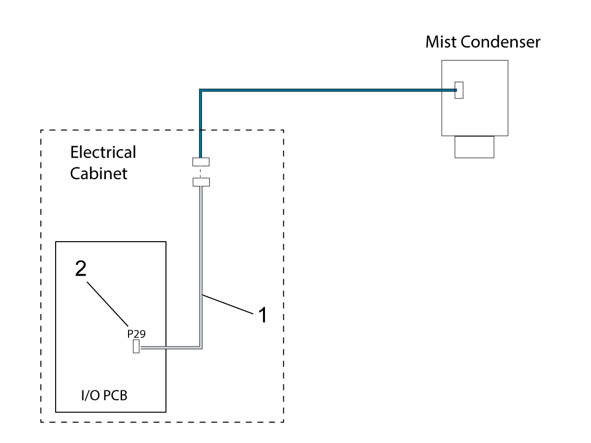

التثبيت الكهربائي - ماكينات بمحركات تردد متغير
أوقف تشغيل قاطع الدارة الرئيسي.
فك غطاء I/O.
وصِّل كابل تمديد الطاقة P/N 33-9537 [1]  بوحدة الإدخال والإخراج في المنفذ P29 [2].
وجِّه الطرف الآخر من الكابل في المسار المركزي نحو قمة الكابينة الكهربائية.

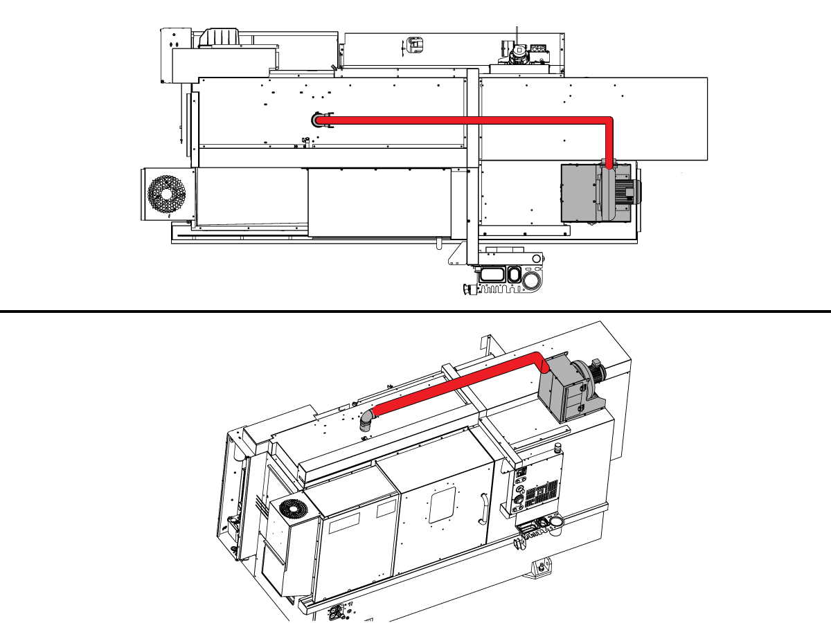

توجيه خرطوم الفرش القياسي
وجّه الخرطوم من مكثف الرذاذ على طول أعلى للماكينة إلى علبة التسجيل في المنتصف.
أدخل الخرطوم في قفل الطرف السناني وأدر الخرطوم لقفله في مكانه.
أدخل الطرف الآخر للخرطوم في منفذ مكثف الرذاذ.
أحكم ربط الخرطوم في كل طرف باستخدام مشابك الخرطوم المغناطيسية.
