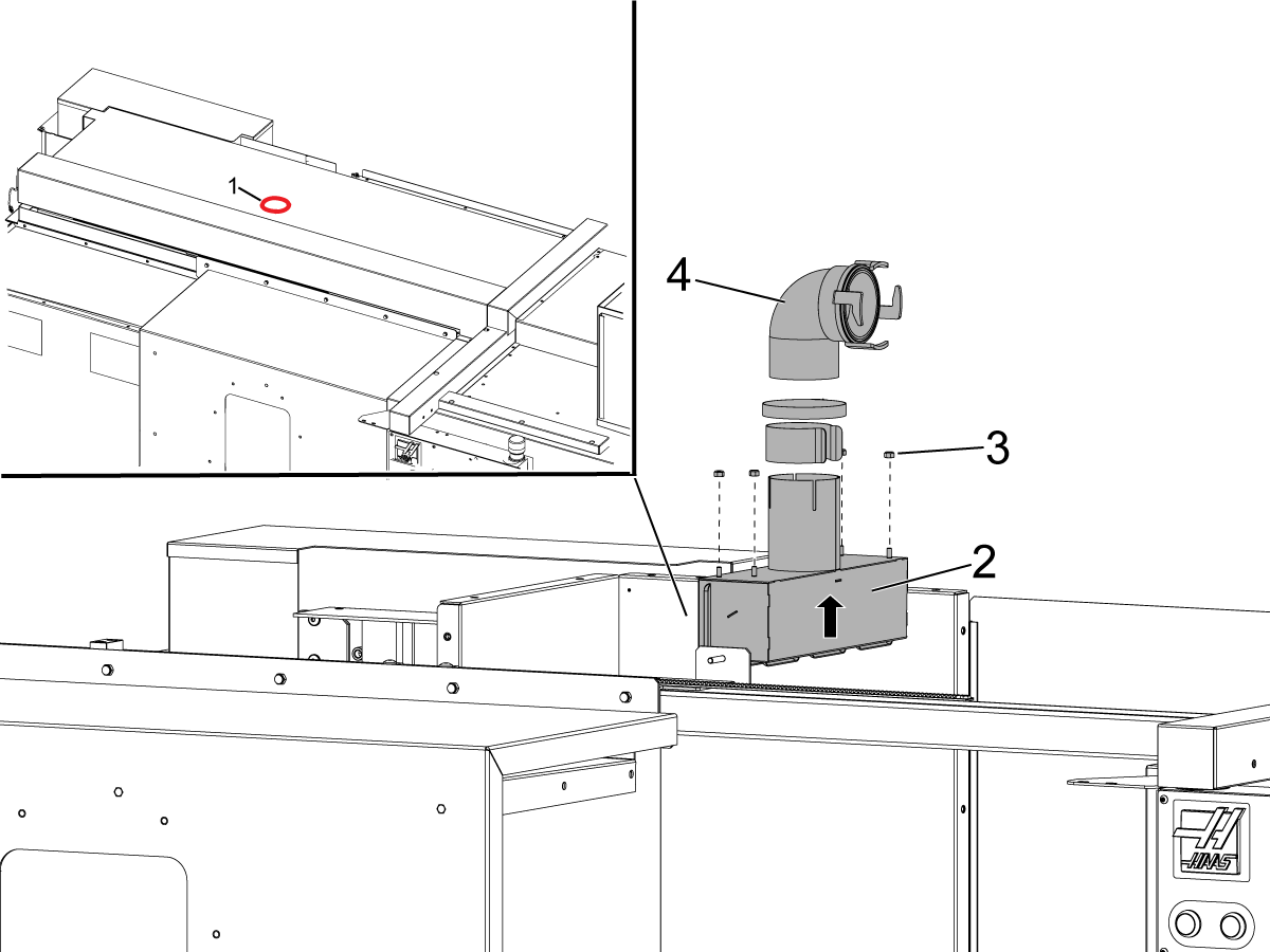

Über der Spindel der Maschine die Dachplatte des Registerkastens [1] entfernen.
Der Registerkasten [2] wird von der Innenseite der Maschine aus installiert, verwenden Sie die vier Befestigungselemente, um den Registerkasten an der Oberseite des Daches zu befestigen [3].
Lösen Sie die Schlauchschelle und installieren Sie den Schlauchbogen [4]. Lassen Sie die Schlauchschelle vorerst locker.
Hinweis: Der Schlauchkrümmer bei DT/DM zeigt nach hinten.
Hinweis: Stellen Sie sicher, dass die Entlüftungspunkte wie gezeigt sind.
