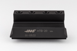

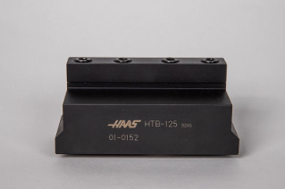

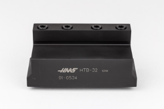

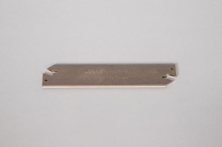

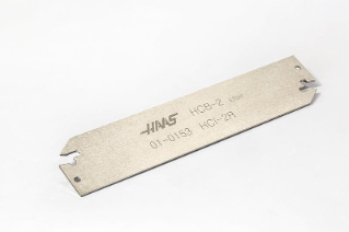

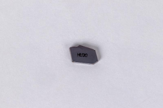

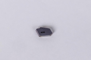

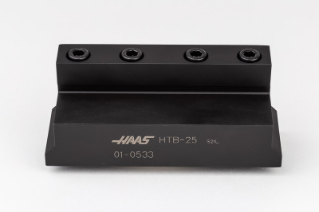

Abstechwerkzeuge sind die effizienteste und produktivste Methode, um auf Drehmaschinen bearbeitete Teile vom Rohmaterial zu trennen (abzutrennen). Das Abstechen ist für Stangenvorschubarbeiten erforderlich (damit fertige Teile in einen Teilefänger ausgeworfen werden können) und für die Übergabe von Teilen an eine Gegenspindel für Endbearbeitungsvorgänge.
Haas Abstechwerkzeuge vom Messertyp verfügen über eine selbstklemmende Tasche an jedem Ende, um die austauschbaren Schneidplatten ohne Schrauben oder Klemmen sicher zu halten. Der Überstand ist einstellbar, so dass diese Trennscheiben problemlos an unterschiedliche Werkstückdurchmesser angepasst werden können und auch für tiefe Einstiche geeignet sind.
Vorteile
____________________________
  • Geeignet zum Abstechen und tiefen Einstechen
  • Auswechselbare Hartmetall-Wendeschneidplatte
  • Selbstklemmende Schneidplatten-Taschen
  • Verstellbarer Überstand für mehr Reichweite
  • Schmale Abstechnut reduziert den Materialabfall
Wie man den richtigen Werkzeugsatz auswählt
Die Haas Tooling Abstechsätze werden durch zwei Anforderungen definiert:
  • Größe der vom Drehrevolver verwendeten Werkzeuge
  • Zerspanungsbreite der Schneidplatte
Verwenden Sie die Filter, um die Blockschafthöhe (H) zu wählen, die Ihrem Drehzentrum entspricht, und wählen Sie dann die gewünschte Zerspanungsbreite (CW).
