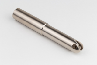

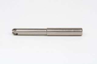

INDX-Kugelfräser von Haas
____________________________

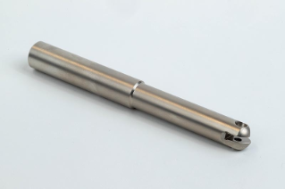

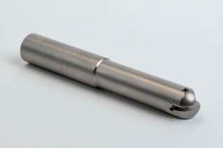

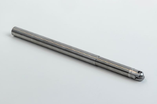

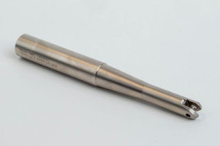

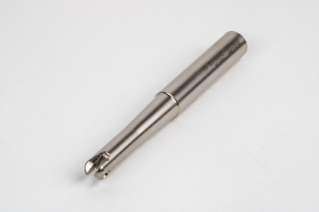

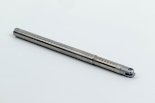

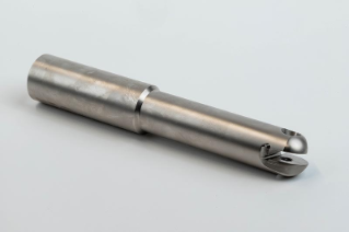

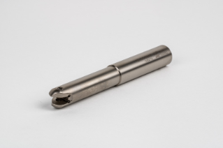

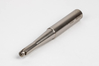

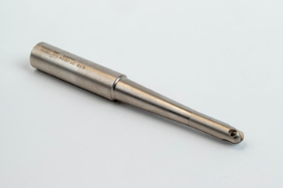

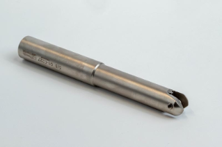

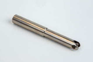

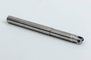

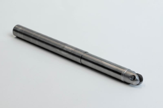

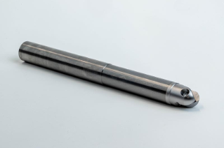

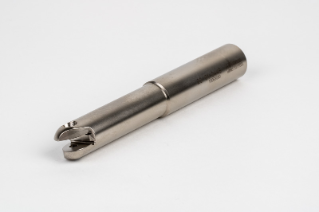

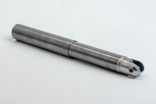

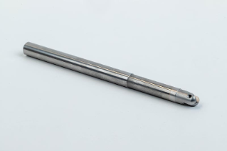

Unsere indexierbare Kugelfräser  sind in zwei Ausführungen erhältlich: Stahl und Hartmetall. Die hochwertigen indexierbaren Schaftfräser aus legiertem Stahl bieten ausgezeichnete Festigkeit, eine präzise H6-Toleranz an den Schäften und sind zum Schutz vor Korrosion und für eine verbesserte Schmierung vernickelt. Unsere indexierbaren Wendeschneidplatten-Karbidschaftfräser  bieten die gleiche Festigkeit wie Vollhartmetall-Schaftfräser, sind daher sehr schnittstabil und ermöglichen ausgezeichnete Ergebnisse bei größeren Länge-Durchmesser-Verhältnissen. Die Hartmetall-Schäfte können außerdem in Kombination mit Schrumpfwerkzeughaltern verwendet werden und bieten zusätzliche Steifigkeit sowie äußerst geringe Unrundheit.
Wendeschneidplatten für INDX-Kugelfräser
Die Wendeschneidplatten für die Kugelfräser sind zudem in drei Ausführungen erhältlich: eine Allzweckgüte HTM1 Güte für das Hochtemperaturfräsen von Stählen bis zu 50 HRC, eine spezielle HTM2 Güte für Edelstahl und  HTHM  für das Hochtemperaturhartfräsen von gehärteten Materialien von 40 HRC bis zu 65 HRC. Jede Serie hat eine einzigartige Geometrie und eine äußerst abriebfeste Beschichtung ausgestattet für hervorragende Leistung.
Die Schnittgeometrie mit Spiralende der Wendeschneidplatten reduziert das für einen Schnitt aufzubringende Drehmoment und unterstützt die Spanabfuhr. Sie verhindert Rattern und verlängert die Standzeit. Die Schnittkanten sind poliert, bieten daher eine bessere Verschleißfestigkeit und eine längere Standzeit. Polierte Kanten verbessern zudem Wiederholgenauigkeit, Oberflächenqualität und Schichthaftung.
