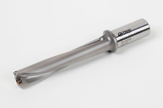

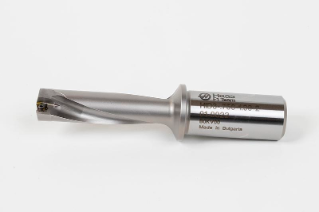

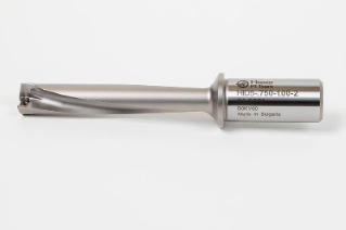

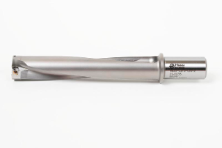

Indexierbare Bohrer bestehen aus einem Werkzeugstahlkörper und in der Regel aus zwei Schneidplatten: einer Mittelplatte, die das Zentrum des Lochs schneidet, und einer Umfangsplatte, die den äußeren Lochdurchmesser schneidet. Die Schneidplatten werden in der Regel mit Schrauben am Werkzeugkörper befestigt, und wenn die Schneide stumpf wird, wird die Schneidplatte indexiert, um eine neue Schneide freizulegen.
HINWEIS: Für indexierbare Bohrschäfte werden sowohl periphere als auch zentrale Schneidplatten benötigt. Die Stile sind nicht austauschbar. Denken Sie daran, sowohl periphere als auch zentrale Schneidplatten zu bestellen.
        Leistungsmerkmale:
  • Hohe Eindringtiefe und geringere Spanreibung
  • Weniger genau als Vollhartmetall
  • Höhere Anschaffungskosten, aber geringere langfristige Kosten
  • Erhältlich in größeren Durchmessern als Vollbohrer
  • Schneidplatten können gewechselt werden, ohne das Werkzeug aus der Aufnahme zu entfernen
  • Der gleiche Bohrer kann durch Auswechseln der Schneidplatten für verschiedene Materialien verwendet werden
  • Weniger bruchanfällig als Vollhartmetall
  • Kann auch für Bohr- und Plandreharbeiten verwendet werden
        Anwendungen:
  • Bohrungen mittleren und großen Durchmessers
  • Mittlere Toleranzanforderungen
  • Sacklöcher erfordern eine „flache“ Unterseite
  • Tauchbohrungen
ISO MATERIALTYP
P – STAHL
M – EDELSTAHL
K – GUSSEISEN
N – ALUMINIUM / NICHTEISEN
S – HOCHTEMPERATURLEGIERUNGEN
H – GEHÄRTETE METALLE
MITTE WENDESCHNEIDPLATTE
PERIPHERIE-WENDESCHNEIDPLATTE
HA SPAN-NUT
●  N
HL SPAN-NUT
●  P
●  M
●  S
HM SPAN-NUT
●  P
●  M
●  K
HP SPAN-NUT
●  P
●  K
●  Primärwerkstoff | ○  Sekundärwerkstoff
