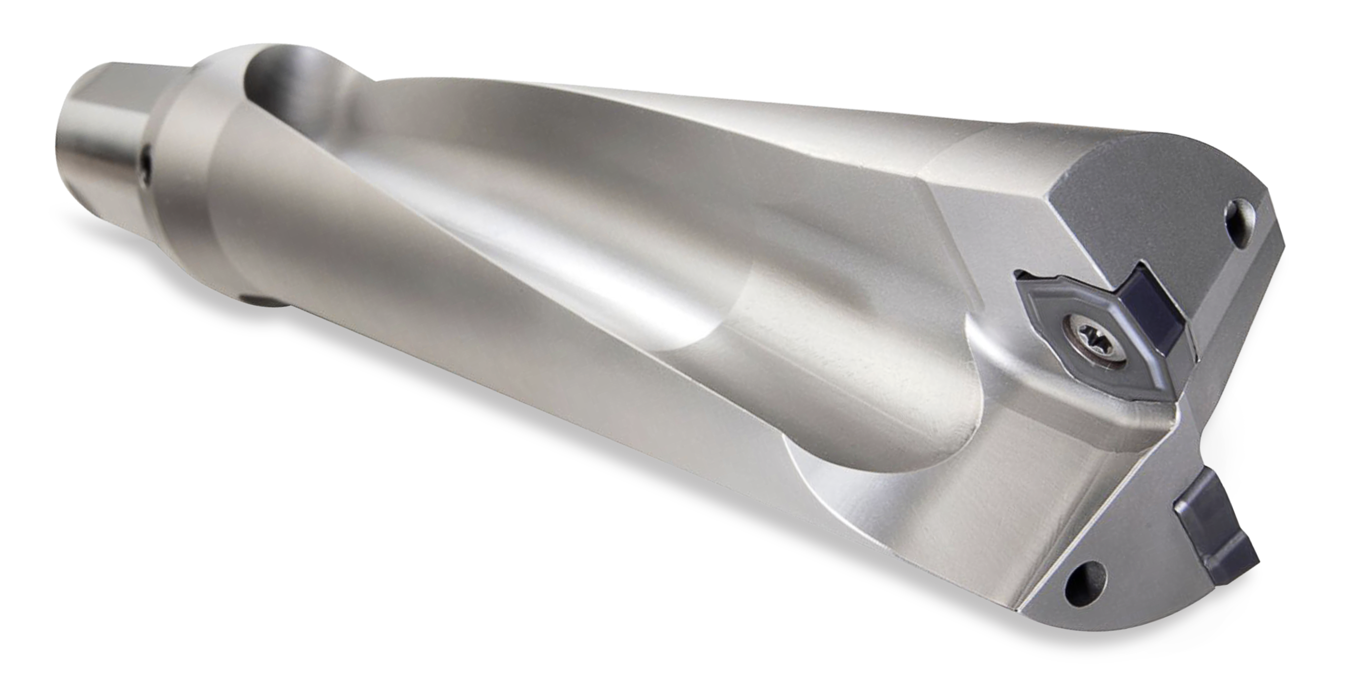

DESCRIPCIÓN GENERAL DEL CUERPO DE BROCA INDEXABLE
Brocas indexables
____________________________
Las brocas indexables incluyen un cuerpo de acero para herramientas y, por lo general dos insertos: un inserto de centro que corta el centro del orificio y un inserto de periferia que corta el diámetro del orificio exterior. Suelen asegurarse los insertos al cuerpo de la herramienta con tornillos y, cuando el filo de corte se vuelve romo, se indexa el inserto para exponer un nuevo filo de corte.
NOTA: Los cuerpos de broca indexable requieren tanto insertos de periferia como de centro. Los estilos no son intercambiables. Recuerde pedir tanto insertos de periferia como de centro.
        Características:
  • Altos niveles de penetración y menor fricción de virutas
  • Menos preciso que el carburo sólido
  • Mayor coste inicial, pero menores costes a largo plazo
  • Disponible en diámetros más grandes que brocas sólidas
  • Se pueden cambiar los insertos sin retirar la herramienta del soporte
  • Puede usar la misma broca para distintos materiales al cambiar los insertos
  • Menos susceptible de romperse que el carburo sólido
  • También puede usarse para operaciones de mandrinado y refrentado
        Aplicaciones:
  • Orificios de diámetro mediano y grande
  • Demandas de tolerancia mediana
  • Los orificios ciegos requieren una base “plana”
  • Operaciones de taladrado por inmersión

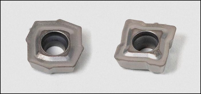

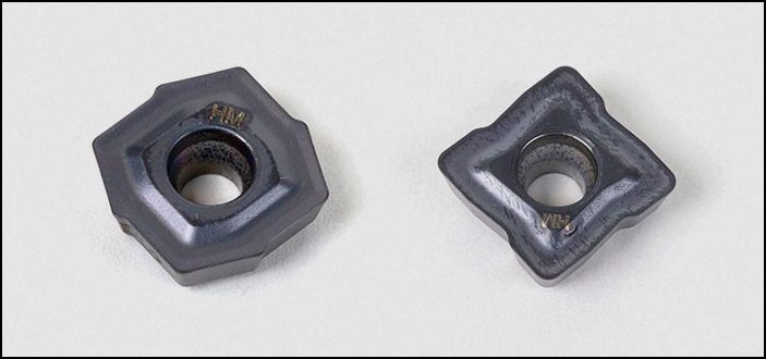

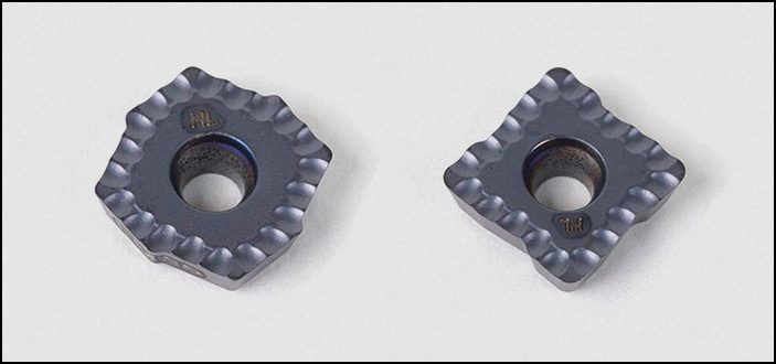

INSERTO CENTRAL
INSERTO PERIFÉRICO
HA RANURA DE VIRUTA
●  N
HL RANURA DE VIRUTA
●  P
●  M
●  S
HM RANURA DE VIRUTA
●  P
●  M
●  K
HP RANURA DE VIRUTA
●  P
●  K
●  Material principal de la pieza de trabajo | ○  Material secundario de la pieza de trabajo
