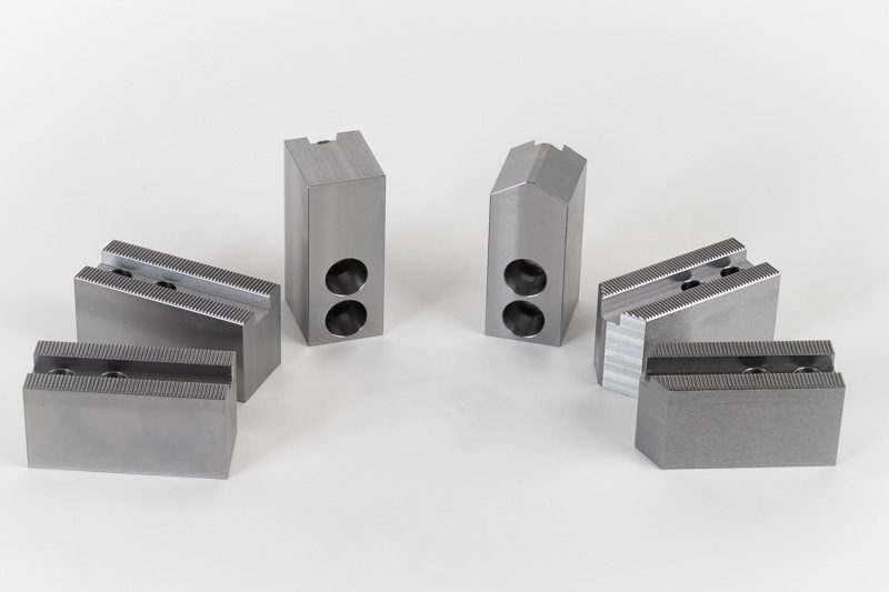

La elección del tipo de garra adecuado para su aplicación de amarre de pieza puede ser difícil. Para que sea más fácil, revise los 3 tipos de garra de torno que ofrece Haas Tooling. Además, recuerde que estos tipos de garra son mecanizables para sus necesidades de fijación de piezas específicas.
Garras de punta estándar
  • Los extremos en punta permiten una mejor sujeción en piezas con diámetros más pequeños
  • Adecuadas para la mayoría de las aplicaciones de amarre de pieza
  • Excelentes para piezas de diámetros más pequeños
  • Disponibles en acero y aluminio
VER GARRAS DE PUNTA ESTÁNDAR
Garras planas estándar
  • Gran superficie de contacto para un mejor agarre de la pieza y una mayor precisión
  • Mecanizables a un diámetro preciso para su aplicación
VER GARRAS PLANAS ESTÁNDAR

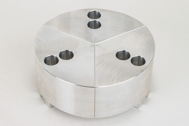

Garras redondas/de plato
  • Prácticamente 360° de superficie de contacto para un máximo agarre de la pieza y precisión
  • Mecanizables para su aplicación específica de piezas
  • Excelentes para piezas de gran diámetro, sección fina y no cilíndricas
  • Disponibles solo en aluminio
VER GARRAS REDONDAS/DE PLATO
¿Aluminio o acero?
¿QUÉ MATERIAL DEBERÍA USAR AL SUJETAR MI PIEZA?
_______________________________________________________________________________

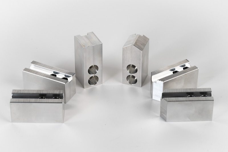

Aluminio
  • Deberían usarse para sujetar aluminio o piezas más suaves, como latón o cobre
  • Excelentes para piezas de prototipos
  • Capaces de sujetar piezas de acero pequeñas y finas con un mejor agarre
VER GARRAS DE ALUMINIO
Acero dulce
  • Alta durabilidad para producciones de grandes volúmenes
  • No se deformarán tan fácilmente como otros materiales
  • Deberían usarse al sujetar materiales más duros y resistentes
  • Se pueden mecanizar para sus aplicaciones de piezas
VER GARRAS DE ACERO SUAVE
