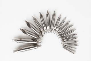

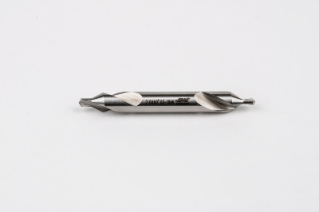

Brocas de centro (uso general):

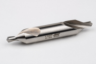

Se usan principalmente brocas de centro para crear una característica cónica al final de una pieza o material para proporcionar un punto de contacto seguro para un centro vivo o muerto. La sección de broca piloto recta comienza el orificio y ofrece holgura para el punto del centro, así que no entra en contacto con la parte inferior del orificio. La sección de avellanado mayor crea un cono en el material que coincide con el ángulo del centro. Estas brocas de centro incluyen un ángulo de avellanado de 60° que coincide con el cono de nuestros centros vivos de alta precisión.
Tamaños de broca de centro:
Las brocas de centro vienen en una serie de tamaños. El tamaño de la broca de centro lo determina el tamaño de la pieza que se apoyará, junto con el tamaño del centro que se necesita.
Rendimiento:
Estas brocas de centro de acero de alta velocidad pueden taladrar orificios centrales en acero, acero inoxidable, hierro fundido y aluminio.
P - ACERO
M - ACERO INOXIDABLE
K - HIERRO FUNDIDO
N - ALUMINIO/MATERIALES NO FERROSOS
PRECAUCIÓN: no se recomienda el uso de brocas de centro como herramientas de marcado para brocas de giro de carburo. El uso de una herramienta de marcado con un ángulo de punto más agudo que el de la broca puede dañar la broca de carburo.
