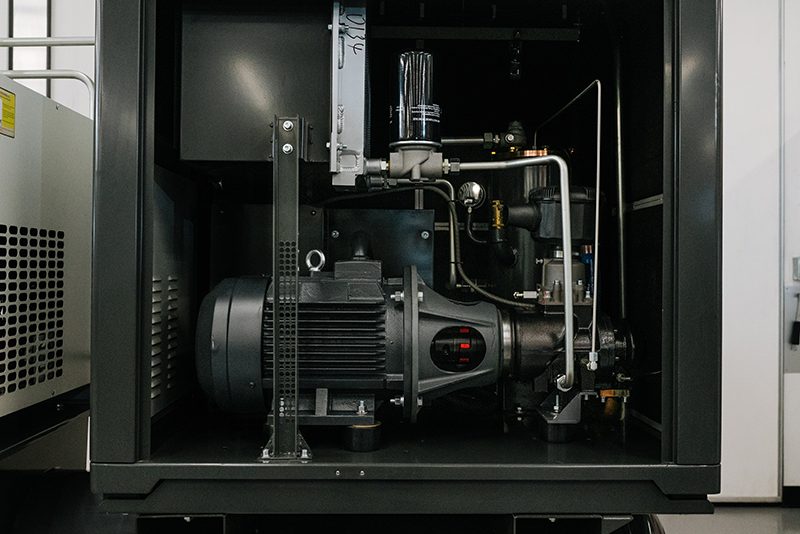

El paquete de compresor de aire de tornillo giratorio 3 en 1 de Haas, con el compresor y el secador de aire refrigerado montados en el depósito de 52,8 galones (200 litros), proporciona aire limpio y seco en una superficie compacta que mantiene bajos los costes de instalación.
El motor de accionamiento directo de 15 CV (11 kW) y el compresor de tornillo giratorio pueden producir hasta 52,8 cfm (1,5 m3/min) de aire a 145 psi (10 bar). Esta es la solución perfecta para talleres pequeños y medianos. Normalmente es suficiente para hacer funcionar hasta 10 máquinas Haas y todavía tiene capacidad adicional para cosas como una prensa hidráulica de aire sobre aceite o un par de pequeñas herramientas neumáticas manuales.
  • Disponible en velocidad fija o variable
  • Diseño de refrigeración por turbina para mantener el compresor fresco
  • El refrigerador de aceite y el refrigerador secundario son unidades separadas
  • Filtro de admisión de aire de alta resistencia
  • Diseñado para un funcionamiento continuo
  • Superficie compacta con compresor montado en depósito 3 en 1 y secador
Compresor de tornillo giratorio
de alta eficiencia
Los compresores de aire Haas son de tipo tornillo giratorio y están diseñados para funcionar constantemente. Son mucho más silenciosos que los compresores de aire de pistón. De hecho, la capacidad nominal de 64 ±3 decibelios de estos compresores los coloca en el rango de la conversación normal.

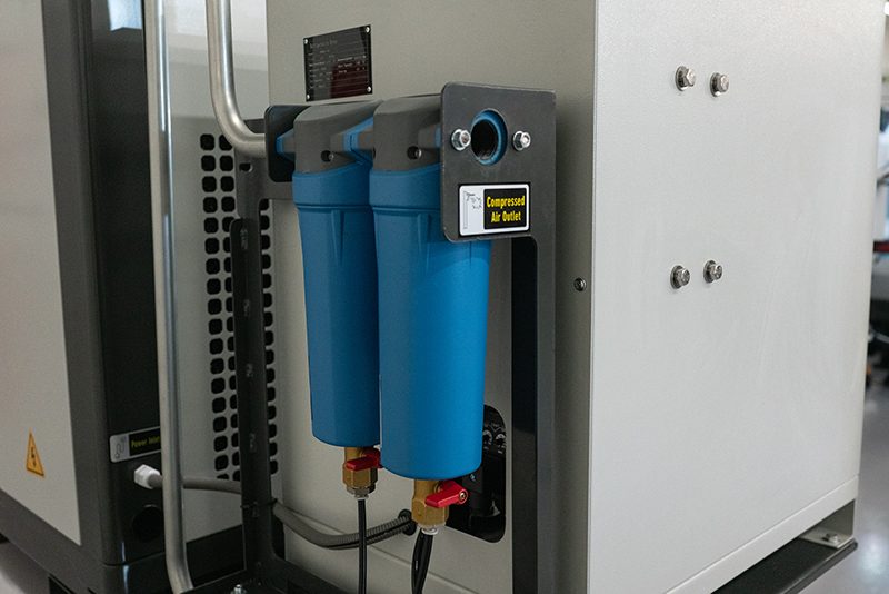

Filtración de aire
de calidad
La eliminación de agua, aceite y partículas del aire comprimido es superimportante en un entorno de taller de mecanizado. Los compresores de aire Haas incorporan tres niveles de filtración de aire. El primero es el elemento de filtro de admisión de aire de uso intensivo en el compresor. A continuación, se coloca un filtro separador de aire/aceite y otro filtro de aire antes de la salida. Esta combinación garantiza un aire limpio y seco con un contenido de aceite inferior o igual a 3 partes por millón.
