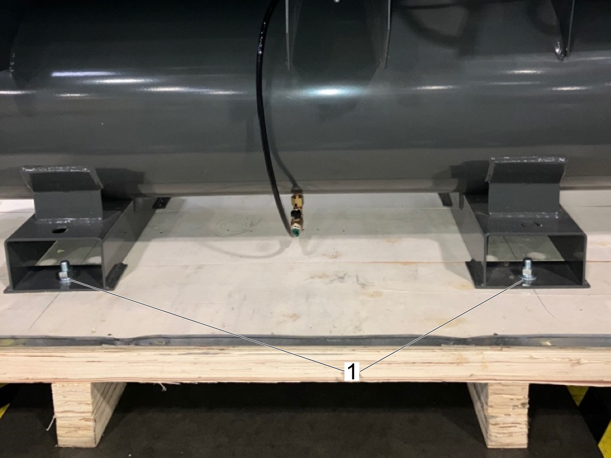

Cuando esté listo para instalar el compresor, desenganche las patas dea palet. Cada pie conectado al depósito de almacenamiento tiene un perno [1] fijado al palet como se muestra en la imagen.
Air Compressor Installation
Una vez liberados los pies del palet, utilice la carretilla elevadora para mover el compresor a su ubicación de instalación. El lugar de instalación debe cumplir con las siguientes especificaciones:

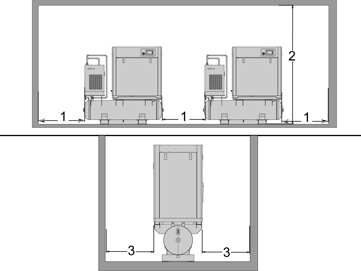

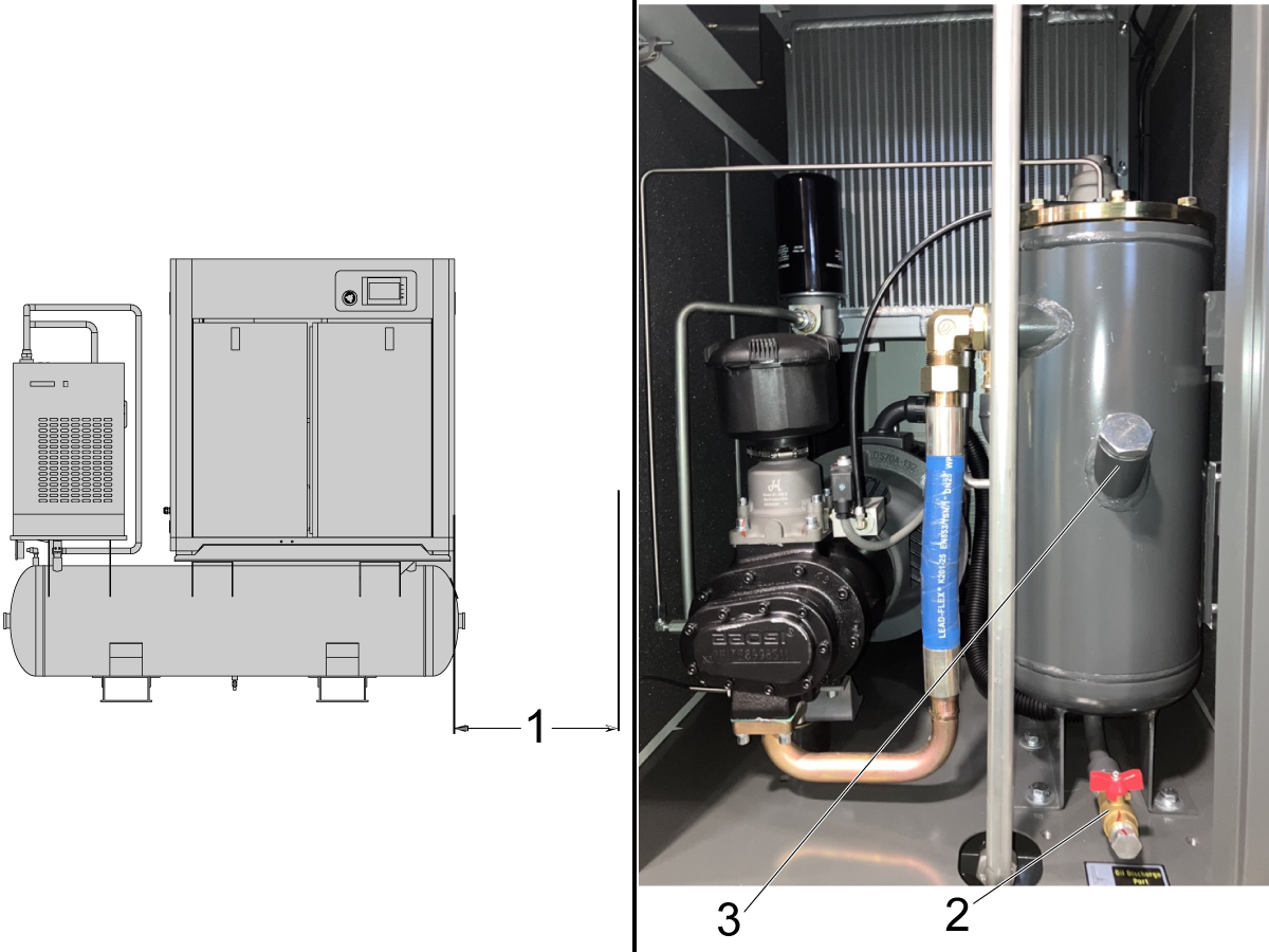

La imagen muestra la ventilación recomendada y los requisitos mínimos de espaciado necesarios para que un compresor funcione de forma eficiente.
  • Al menos 3 ft (1 m) [1] de espacio entre los compresores y entre los lados de los compresores y cualquier pared como se muestra en la imagen.
  • El compresor debe estar en un área con una separación del techo de al menos 8,2 ft (2,5 metros) [2].
  • Al menos 3 ft (1 m) [3] de espacio entre las paredes de la parte delantera o trasera del compresor para que se pueda reparar fácilmente.
Al determinar la ubicación del compresor, debe haber al menos 3 ft (1 m) de espacio abierto en su lado derecho [1].
Nota: Esto es para que se pueda acceder fácilmente al puerto de descarga de aceite [2] y a la admisión de aceite [3] al hacer cambios de aceite.

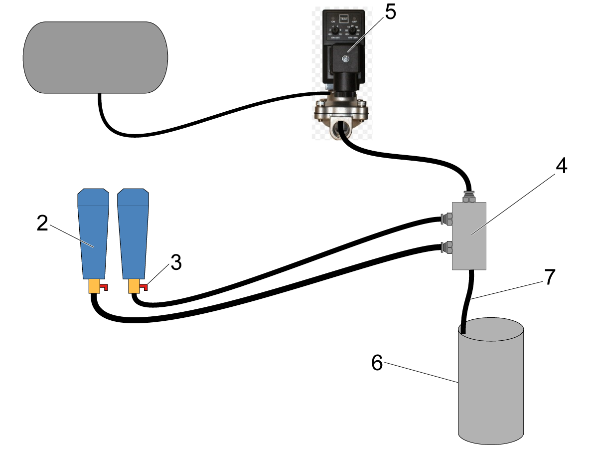

Tienda las líneas de aire negras [1] conectadas a los separadores de aceite-agua [2] hacia un recipiente de descarga [6].
Importante: Las válvulas de bola rojas [3] situadas en los separadores de aceite-.agua deben abrirse semanalmente de forma manual para drenar el agua. Las válvulas de drenaje deben estar completamente cerradas cuando se esté utilizando el compresor de aire.
Dirija las líneas de aire procedentes de los separadores al colector [4] que está conectado a la válvula del temporizador [5]. Dirija la línea de salida [7] del colector a un recipiente de descarga [6]. Véase la sección 3.1 Funcionamiento para obtener más información sobre la configuración del drenaje del temporizador.

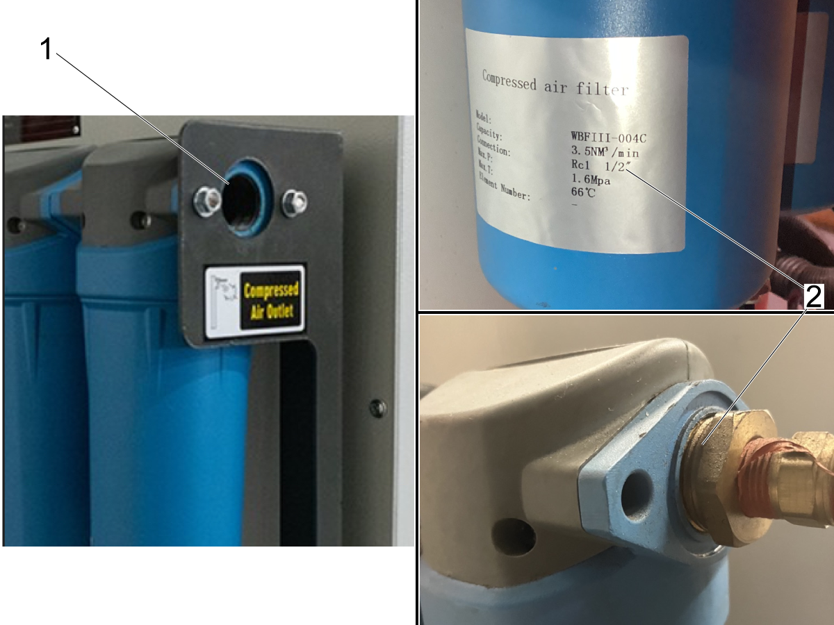

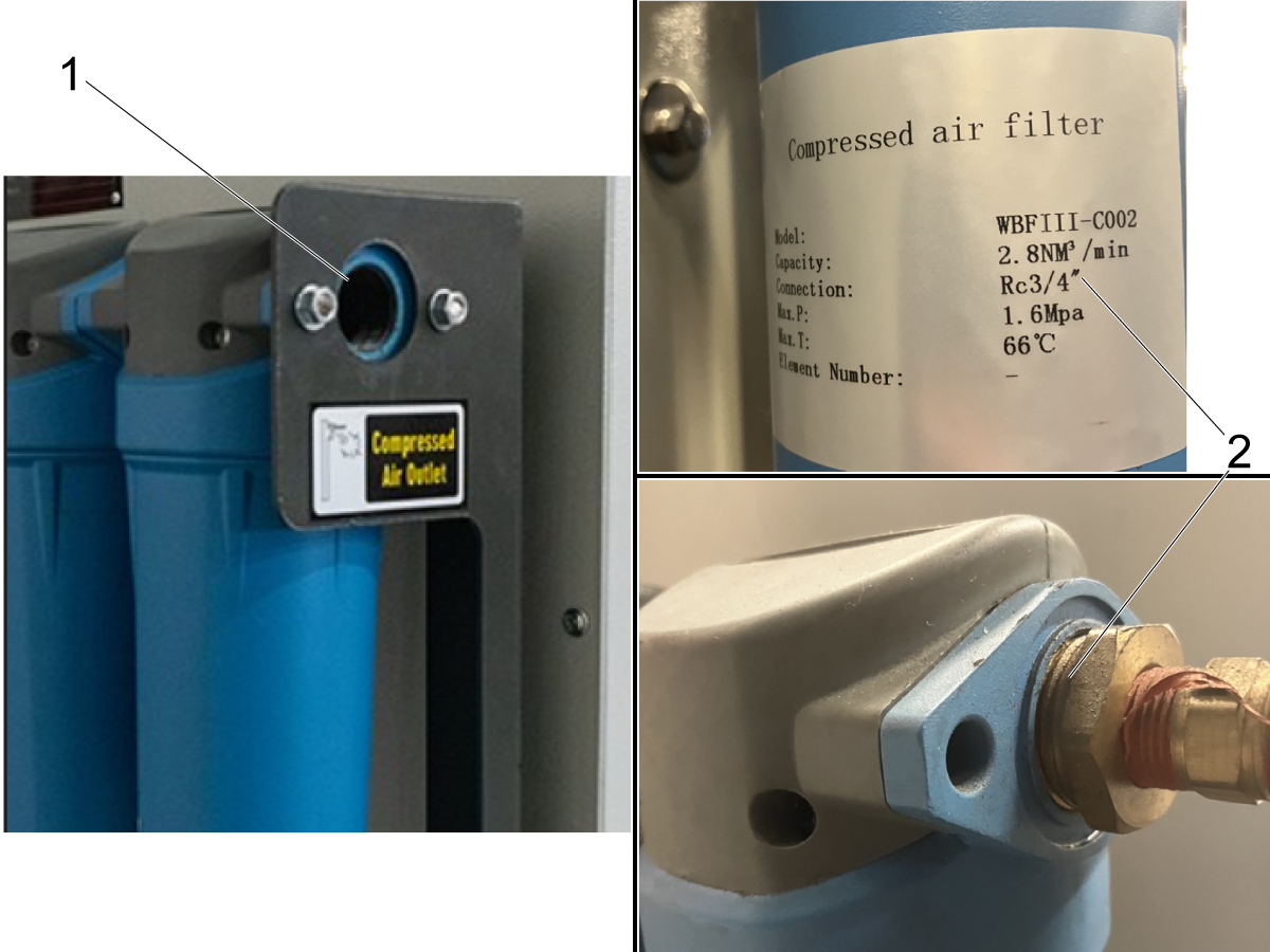

Conecte una línea de aire a la salida del filtro de aire comprimido [1] que se muestra en la imagen.
Nota: La rosca para el racor macho necesario para conectar la línea de aire al filtro se define en la etiqueta del recipiente del filtro [2].
El tipo de rosca para los compresores HAC15-FS y HAC15-VS es una  rosca RC-3/4” [2].

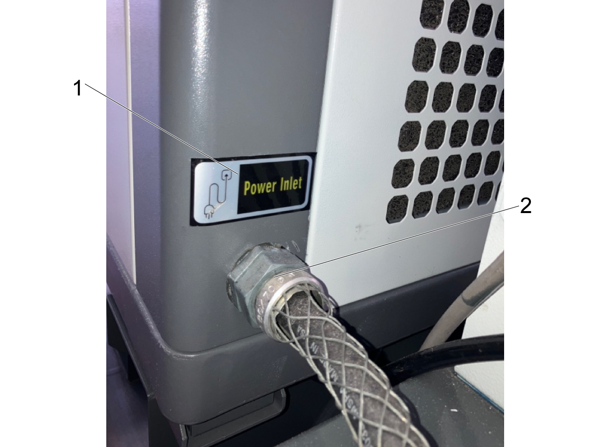

Pase el cable de extensión del suministro de alimentación al armario eléctrico a través del panel de cerramiento situado a la izquierda de la unidad de compresor principal detrás del secador de aire comprimido.
Nota: El puerto del cable de alimentación se muestra en la imagen. Hay una etiqueta con el nombre “Entrada de alimentación” [1] para ayudar a localizar por dónde pasar el cable a través del cerramiento [2].

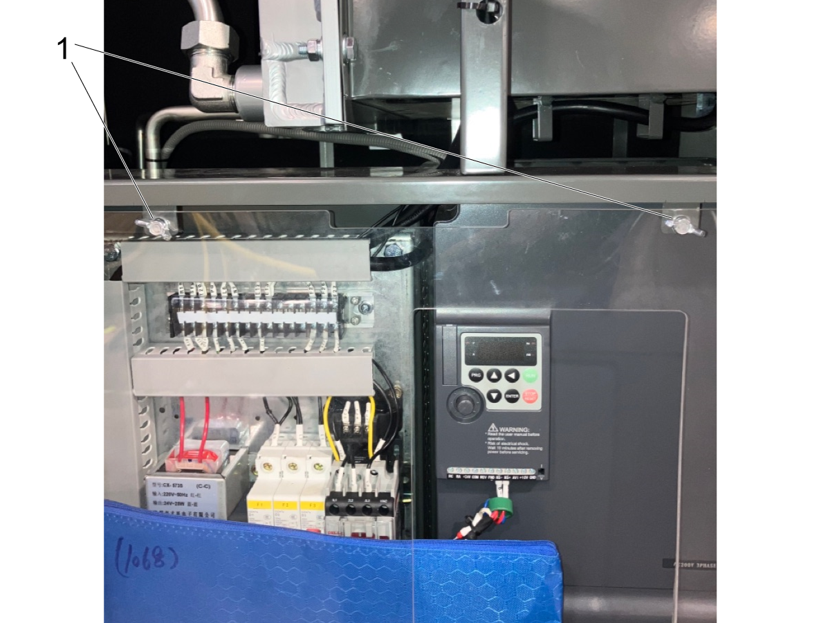

Retire el panel de cerramiento trasero para acceder al armario eléctrico. El armario eléctrico tiene un panel de cristal de seguridad que debe retirarse para acceder a los terminales eléctricos.
Afloje las tuercas de mariposa [1] que fijan el cristal de seguridad en su sitio.
Retire el vidrio y pase el cable de extensión del suministro de alimentación a través del puerto lateral.
ADVERTENCIA: no realice conexiones eléctricas con el cable de extensión conectado al suministro de alimentación. Asegúrese de que la línea esté desconectada antes de realizar las conexiones que se describen en el próximo paso.

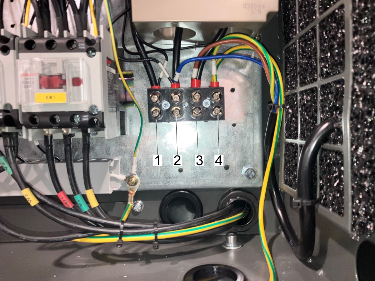

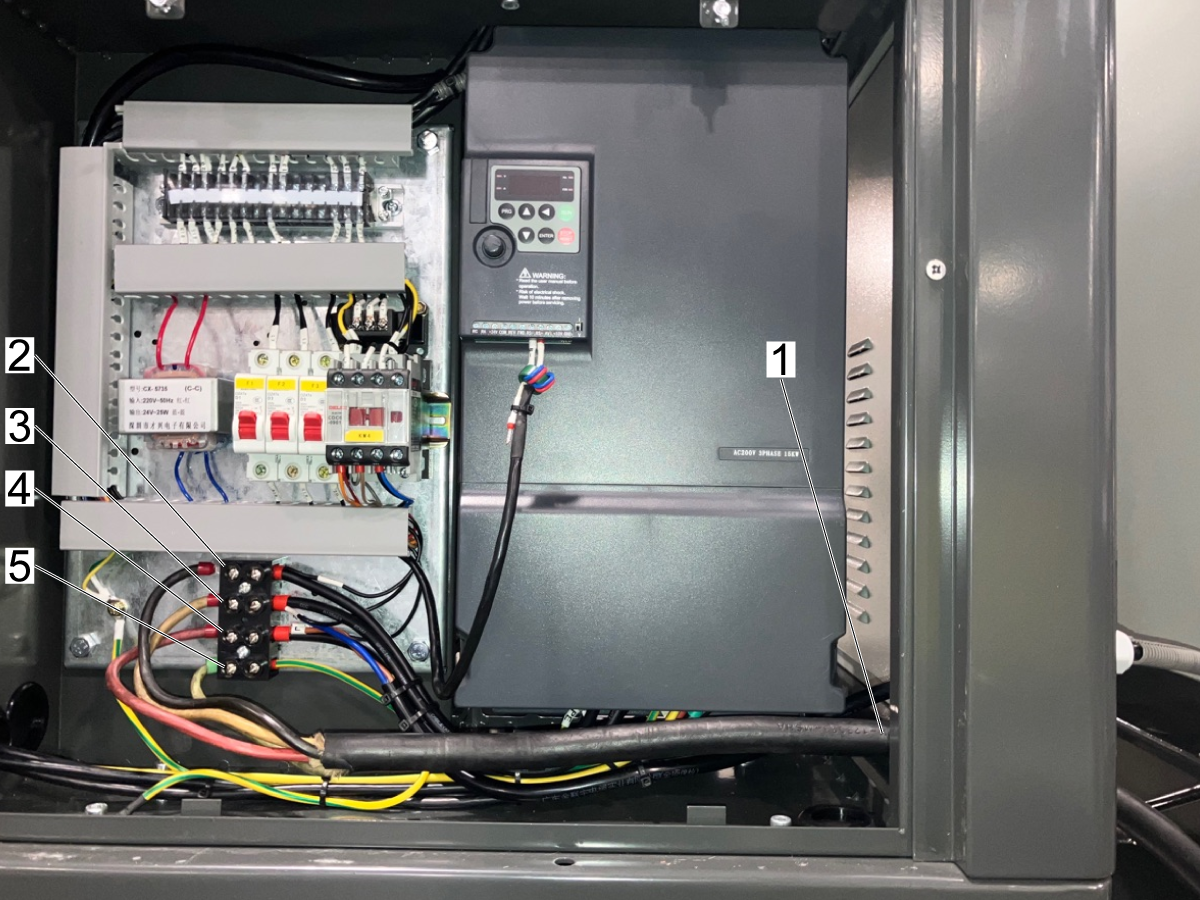

Cableado de velocidad variable:
Después de alimentar el cable flexible a través del puerto [1] de entrada de alimentación, conecte las líneas L1 [2], L2 [3], and L3 [4] del cable de extensión del suministro de alimentación a los terminales respectivos del armario eléctrico.
Una vez que haya verificado que estas líneas están conectadas de forma segura y que el cable de tierra [5] también está instalado, conecte el cable de extensión al cable de suministro de alimentación.
Nota: Esta imagen muestra dónde realizar las conexiones eléctricas en un compresor de aire de velocidad variable. Consulte el siguiente paso para ver las conexiones eléctricas en un compresor de velocidad única.
6
Cableado de velocidad única:
Pase el cable flexible de alimentación a través del puerto de entrada de alimentación. A continuación, realice las conexiones al cable flexible de alimentación.
Nota: El cableado es el mismo que para el compresor de velocidad variable en el paso anterior. La ubicación de los terminales eléctricos es diferente entre los compresores.
Conecte L1 [1] L2 [2] L3 [3] y la tierra [4] desde el cable flexible de alimentación entrante al terminal.
Una vez realizadas y verificadas las conexiones en el terminal, conecte el cable flexible al suministro de alimentación.
