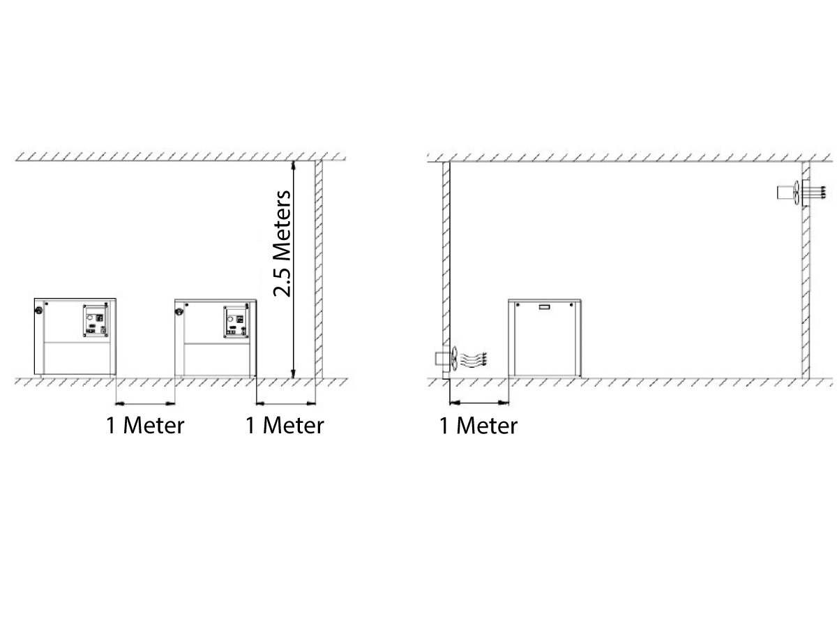

Győződjön meg arról, hogy a kompresszor egy nagyjából szintezett felületre van felszerelve. A kompresszort nem szabad lejtős felületre felszerelni, mivel a kompresszor nem rögzített a padlóhoz.
A képen az ajánlott szellőzés és a kompresszor hatékony működéséhez szükséges minimális térköz látható.
  • Legalább 3 láb (1 méter) [1] távolság a kompresszorok között, valamint a kompresszorok oldalai és bármely fal között, a képen látható módon.
  • A kompresszornak legalább 8,2 láb (2,5 méter) mennyezeti térközzel rendelkező területen kell lennie [2].

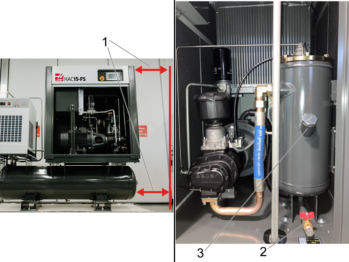

  • Legalább 3 láb (1 méter) [3] távolság a kompresszor előtt vagy mögött lévő falaktól, hogy könnyen szervizelhető legyen.
A kompresszor helyének meghatározásakor legalább 3 láb (1 m) szabad térnek kell lennie a kompresszor jobb oldalán [1].
Megjegyzés: Ez azért szükséges, hogy az olajleeresztő nyílás [2] és az olajbeszívó nyílás [3] könnyen hozzáférhető legyen az olajcsere végrehajtásakor.
 Fontos: A légkompresszorban olaj található az olajtartályban. A légkompresszorhoz mellékelt olaj az első karbantartási olajcseréhez tartozik. A kompresszort nem kell olajjal feltölteni a telepítéskor.
