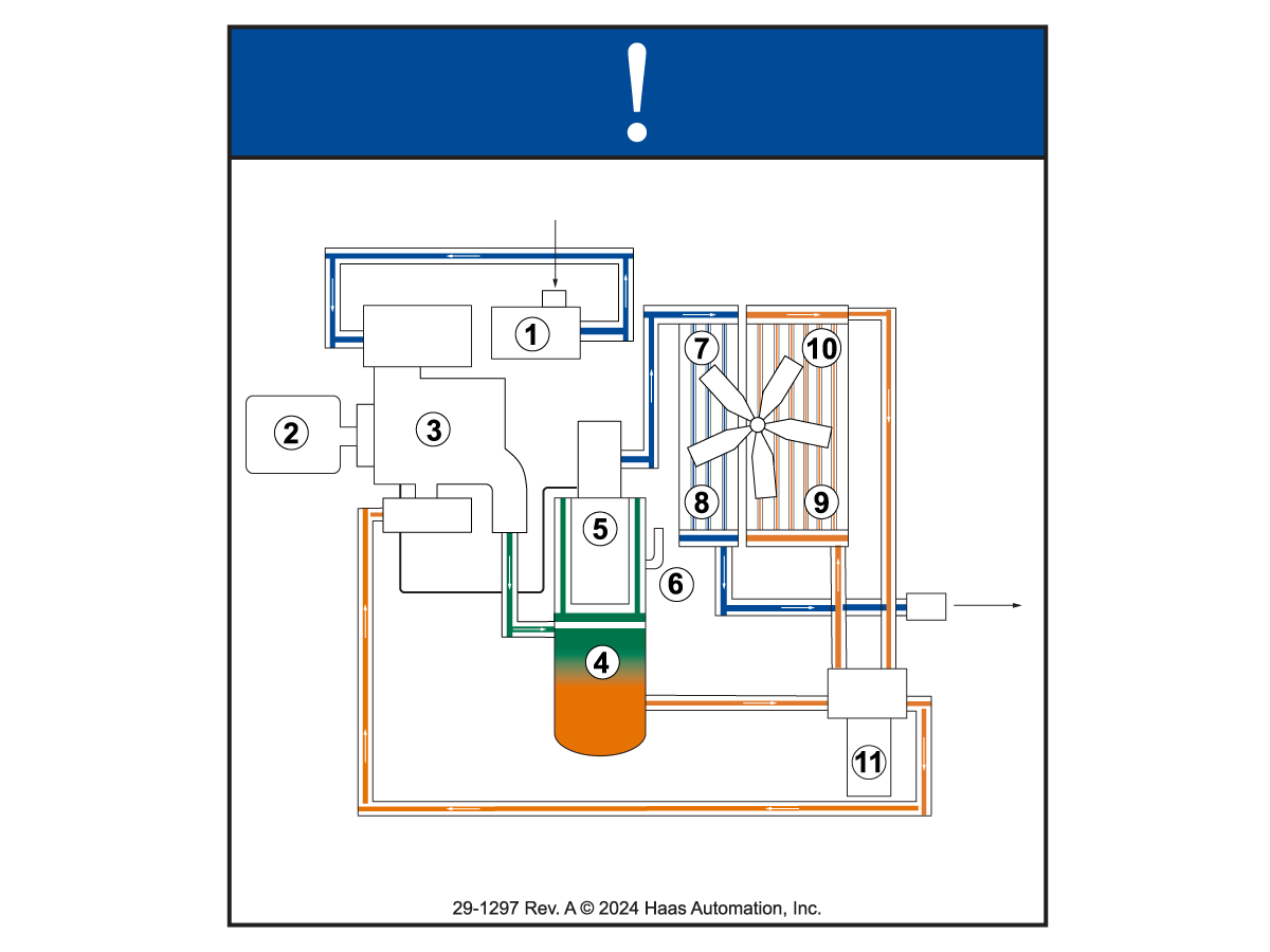

Overview
Esta imagen muestra el flujo de aceite y aire a través de los elementos internos del sistema de compresor.
  1. Filtro de admisión de aire
  2. Motor de inducción en línea
  3. Conjunto de compresor de tornillos
  4. Unidad separadora de aceite y aire
  5. Elemento separador de aceite
  6. Válvula de seguridad
  7. Radiador de entrada de aire comprimido caliente
  8. Radiador de salida de aire comprimido frío
  9. Radiador de entrada de aceite comprimido caliente
  10. Radiador de salida de aceite comprimido frío
  11. Filtro de aceite

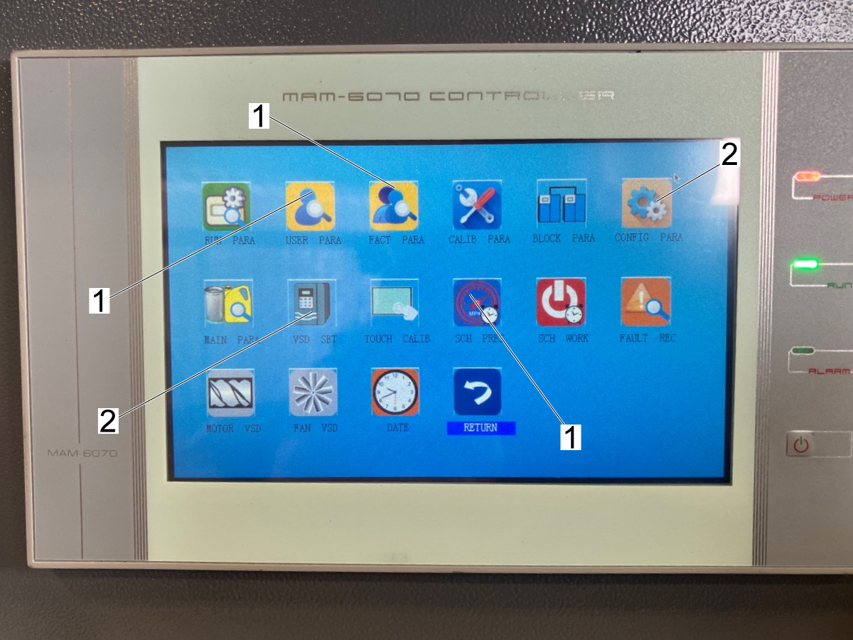

La temperatura del aceite no es lo suficientemente alta Compruebe los parámetros de TEMPERATURA DE ENCENDIDO/APAGADO DEL VENTILADOR. Consulte la sección 3.1 Funcionamiento del compresor de aire para conocer los ajustes de temperatura adecuados.
Compruebe la especificación de aceite y sustituya el aceite por el aceite correcto. El aceite recomendado es Rarus 427
Hay un bloqueo en la tubería de retorno de aceite Limpie la tubería de retorno de aceite tanto como sea posible
La presión de aire es demasiado baja en el separador de aire-aceite Ajuste la presión de trabajo
Inspeccione si hay fugas
 Inspeccione la válvula de presión mínima.
  • Si el manómetro del separador de aire y aceite marca por encima de la presión umbral y la presión del tanque de salida/almacenamiento no aumenta, entonces la válvula de presión mínima ha fallado (la válvula no se abrirá).
  • Si el calibre del depósito lee un aumento de presión inmediatamente, entonces la válvula de presión mínima está rota (válvula abierta constantemente)
Consulte la sección  Válvula de presión mínima - Principio de trabajo a continuación

HMI Monitoring
Si es necesario para solucionar una alarma o problema, la pantalla HMI se puede utilizar para supervisar los estados analógico y de E/S:
  • Corriente medida del motor
  • Corriente medida del ventilador del intercambiador de calor
  • Tiempos de ejecución desde el último mantenimiento
  • Estados de entrada/salida
Estas funciones de monitorización se encuentran en el menú EJECUTAR PARA.
A continuación se muestra un ejemplo de cómo utilizar el monitor de E/S en la HMI:
El compresor de aire no genera presión. Nota que durante la fase de CARGA, la válvula de admisión no se abre. Con los ESTADOS DE E/S, puede determinar que la SALIDA 13 se ENCIENDA cuando el compresor comience la FASE DE CARGA. Esta salida es para el solenoide en el colector de admisión. A continuación, puede medir la tensión en el solenoide para determinar si el solenoide ha fallado.

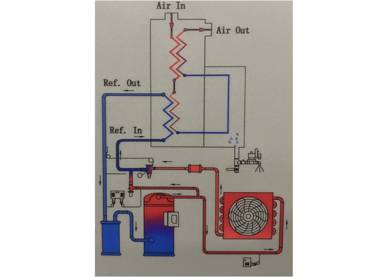

Overview
Esta imagen muestra el flujo de refrigerante a través del secador de aire.
El aire que entra en el secador pasa a través del intercambiador de calor.
Al mismo tiempo, el ventilador hace circular y enfría el refrigerante según sea necesario.

Pressure Systems Breakdown
Sistema de presión 1 (Menos que el umbral mínimo de la válvula de presión en PSI): incluye todo el sistema de aceite, el tornillo del compresor, la válvula de presión mínima y el separador de aceite de aire.
En este sistema, el aceite no utiliza una bomba eléctrica, sino que emplea presión de aire para circular por el sistema. La presión del aire y del aceite en el Sistema 1 está regulada por la Válvula de Presión Mínima.
Válvula de presión mínima: Dispositivo de regulación de presión que permite el flujo en una dirección por encima del umbral de PSI.
Sistema de presión 2 (mayor que el umbral mínimo de la válvula de presión en PSI): incluye todos los componentes del sistema de presión 1 además del intercambiador de calor de aire, el depósito de almacenamiento de aire, las tuberías de aire a través del secador y la salida de aire.
 NOTA: El tubo de aire que pasa a través del secador de aire no está conectado neumáticamente al sistema de secador comprimido. El secador funciona para enfriar la tubería de aire y condensar el agua del aire a través del intercambio de calor.
 NOTA: Cualquier componente adjunto alimentado o conectado al compresor, como maquinaria neumática, compresores adicionales, depósitos de almacenamiento, etc., también podría incluirse en el sistema de presión 2.
