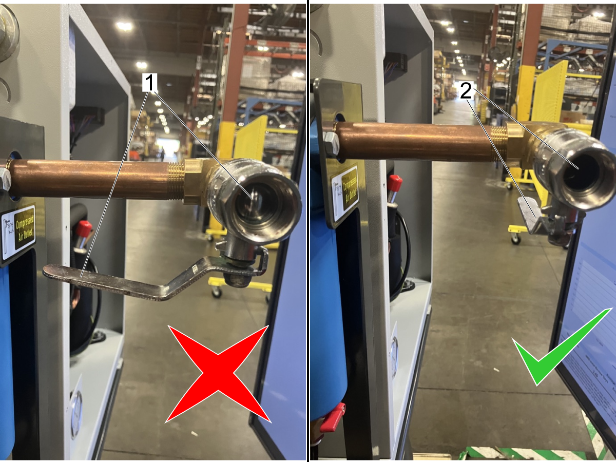

La salida del compresor al filtro de aire comprimido siempre debe estar en la posición abierta, tanto si el compresor esté en funcionamiento como detenido. Asegúrese de que la línea de aire de salida esté en posición abierta cada vez que encienda el compresor de aire.

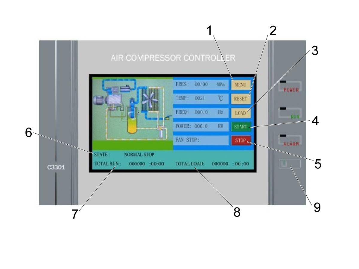

Esta imagen muestra la interfaz principal desde la pantalla del compresor de aire.
  1. MENÚ
  2. RESET
  3. LOAD (carga)
  4. START - arranca el compresor
  5. STOP - detiene el compresor
  6. STATE - muestra el estado actual del compresor
  7. TOTAL RUN - tiempo de ejecución total y actual
  8. TOTAL LOAD - tiempo de ejecución total y actual
Opciones de MENÚ:

Antes de arrancar el compresor:
Antes de arrancar el compresor, se debe comprobar lo siguiente:
  1. Compruebe que las válvulas de la salida del compresor de aire estén abiertas [2] y no cerradas [1] como se muestra en la imagen.

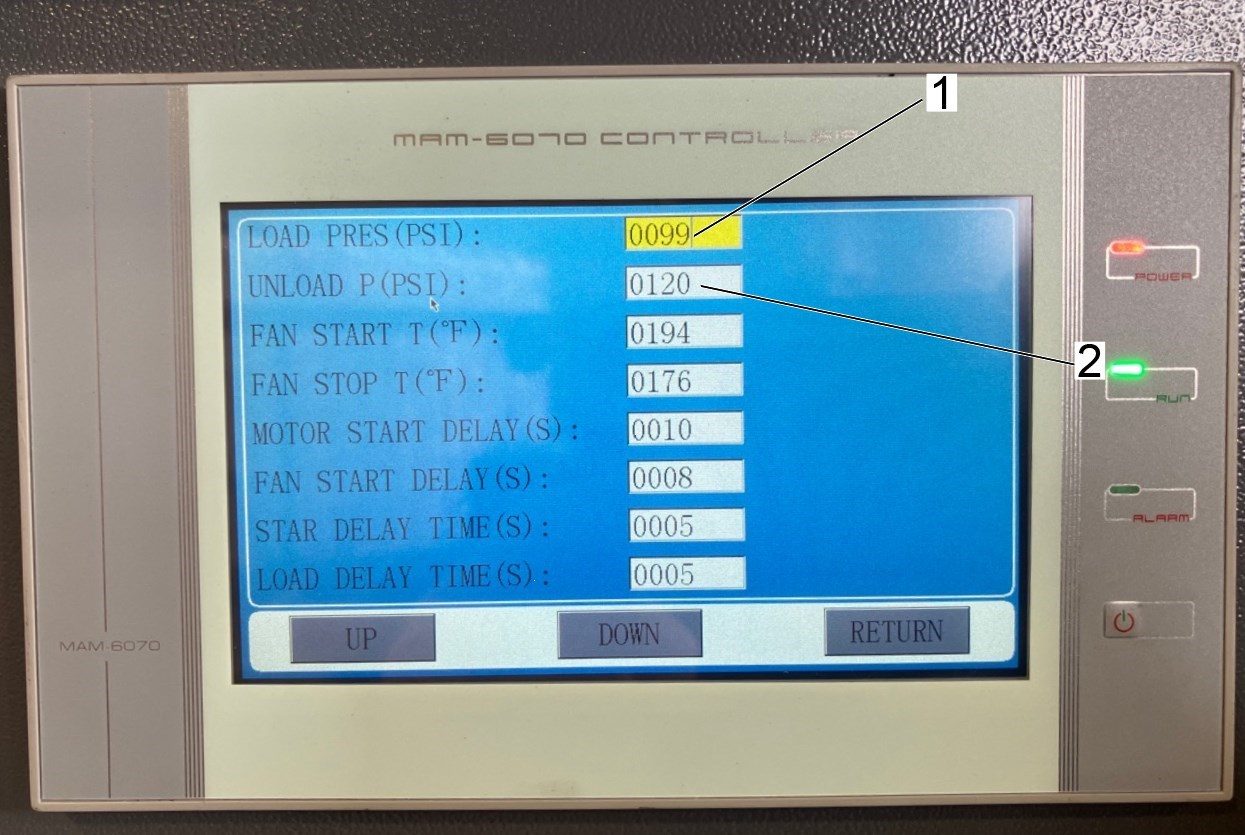

Ajuste de la presión de trabajo:
Para establecer el rango de presión de trabajo del compresor de aire, seleccione el icono USER PARA en el menú.
Introduzca la contraseña 1689 para que pueda cambiar la configuración.
A partir de ahí, establezca los valores "Carga previa (PSI)" [1] y "Descarga P (PSI)" [2] según sea necesario.
Esta imagen muestra el ajuste de la presión de trabajo entre 99-120 PSI. Establezca el rango según sea necesario.
Nota: Consulte la contraseña en la etiqueta en el paso anterior a la pantalla de control, para establecer los valores.

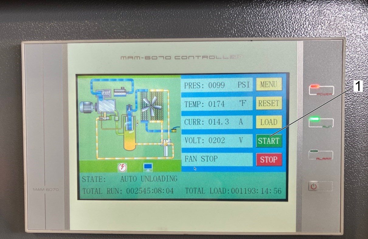

Arranque del compresor de aire:
Para arrancar el compresor de aire, pulse el botón "START" [1] en la pantalla de control principal.
Importante: Asegúrese de que la válvula de salida que lleva el aire comprimido desde el compresor hasta el filtro de aire comprimido esté abierta. Esta válvula de salida se puede mantener abierta independientemente del estado del compresor.
Parada del compresor de aire
Para detener el compresor, vaya al menú principal y pulse el botón "STOP" [1]. El compresor dejará de funcionar en 10-15 segundos.
Importante: No utilice la parada de emergencia roja situada junto al control para detener el compresor. La parada de emergencia del compresor solo debe utilizarse en caso de emergencia.

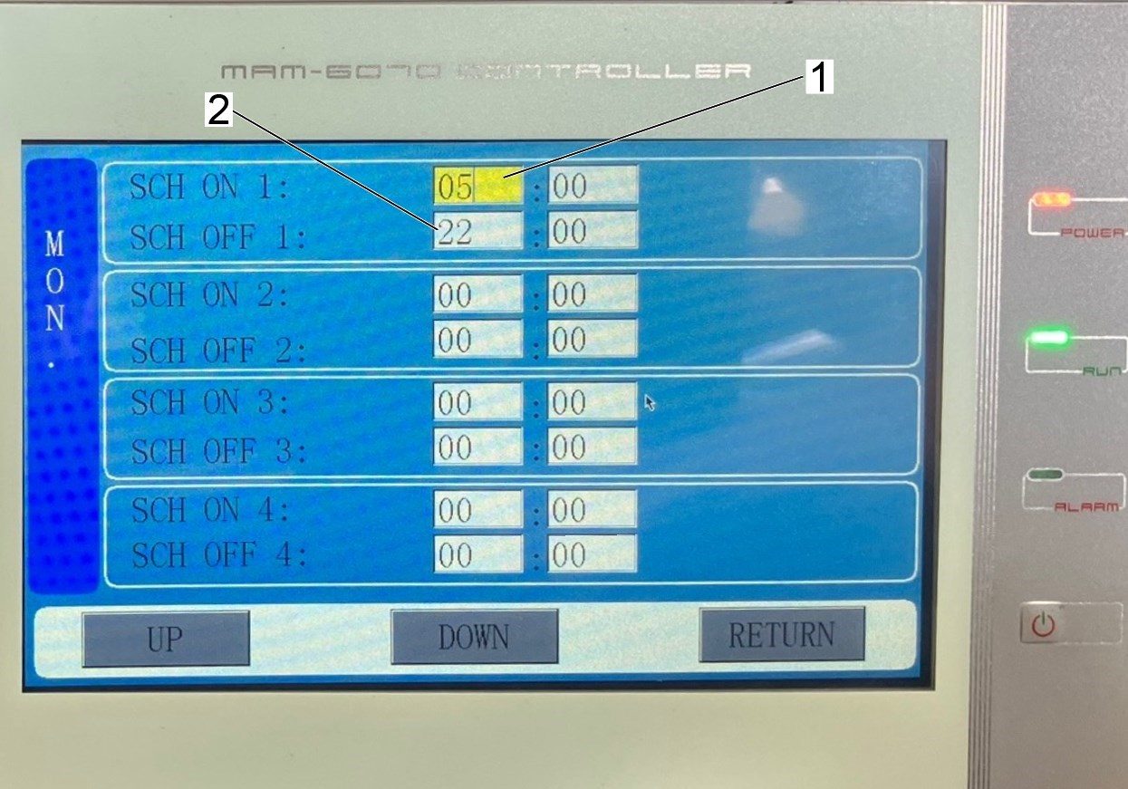

Configuración de una programación semanal:
El compresor de aire Haas se puede ajustar para cumplir con un programa semanal.
Para establecer una nueva programación, pulse el icono SCH WORK en el menú principal.
En la página SCH WORK, establezca las horas en las que desea que el compresor funcione. Cada día de la semana se puede establecer con los campos "SCH ON" [1] y "SCH OFF" [2].
Nota: La imagen muestra una programación en la que está programado que el compresor funcione de 05:00 a 22:00. Siga este formato para programar el compresor según sus preferencias.

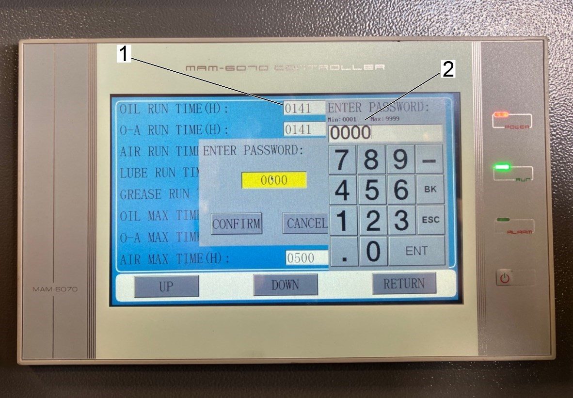

Borrado de alarmas programadas:
El compresor de aire Haas mantiene un registro de la cantidad de tiempo que ciertos componentes han estado funcionando desde su último evento de mantenimiento.  Si el "tiempo de ejecución" en este registro excede los límites de "tiempo máximo", entonces el compresor de aire generará alarmas.
Para borrar las alarmas, realice el mantenimiento necesario y reinicie el valor de "tiempo de ejecución" a 0.
Para acceder a este registro, presione el icono MAIN PARA en el menú principal. Después de realizar el mantenimiento necesario (es decir, reemplazar el aceite por una "alarma de tiempo de funcionamiento del aceite"):
  1. Seleccione el tiempo de ejecución de los elementos.
  2. Introduzca la contraseña 1689.
  3. Restablezca el valor del tiempo de ejecución a 0.
La alarma de tiempo de ejecución para ese elemento ahora se borrará. Verifique que el valor de "tiempo de ejecución" [1] se establece en 0.
El valor de "tiempo máximo" [2] muestra la cantidad de tiempo de ejecución que transcurrirá antes de que se genere nuevamente la alarma.
Nota: estas imágenes están usando el valor "tiempo de funcionamiento del aceite" como ejemplo. Este procedimiento se puede realizar para cualquiera de los tiempos de ejecución en el registro MAIN PARA.
Importante: asegúrese de realizar el mantenimiento antes de borrar estas alarmas. Sólo borrar estas alarmas y descuidar el mantenimiento provocará una pérdida de eficiencia y daños al compresor.

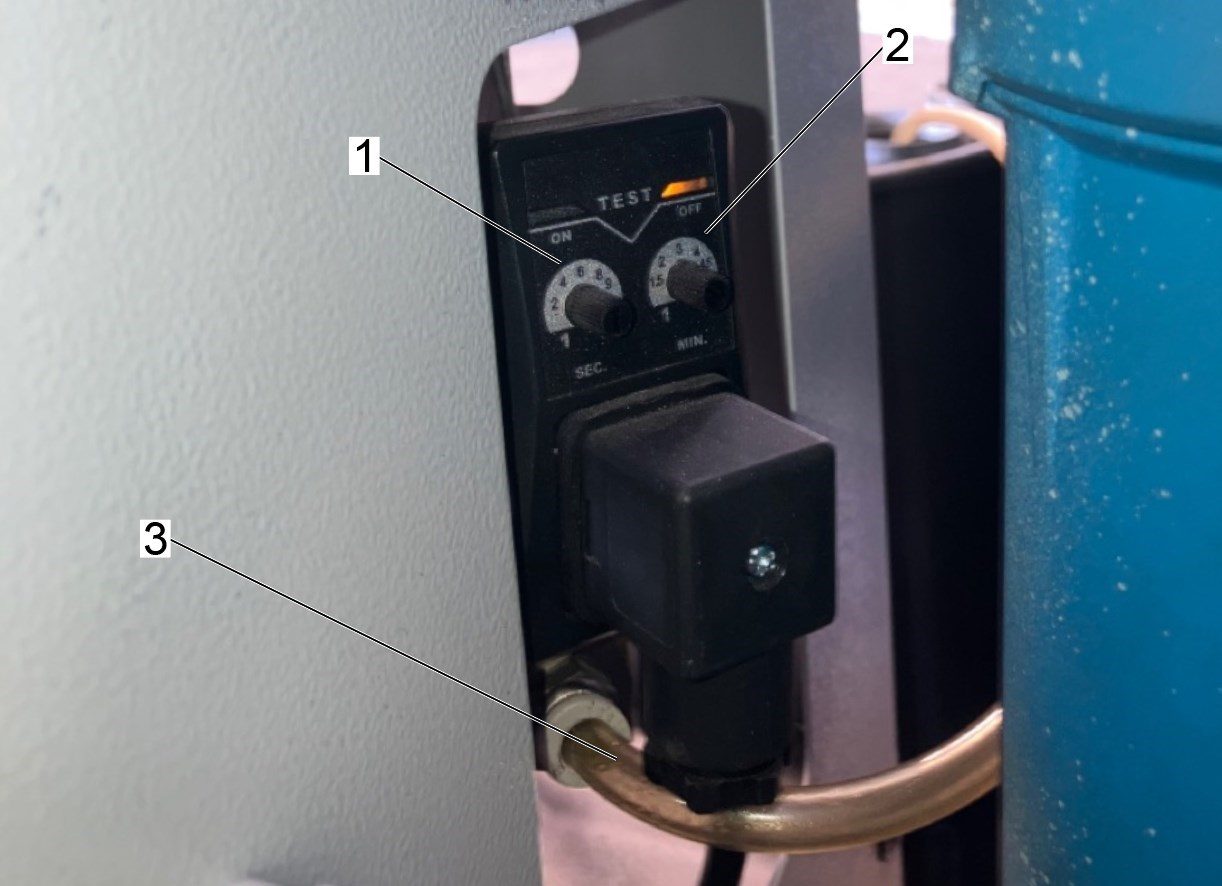

Drainer Operation
Existen dos perillas situadas en los drenajes. Estas perillas están etiquetadas como "OFF" y "ON".
Gire la perilla "ON" [1] para establecer la duración de un único ciclo de drenaje (en segundos).
Gire la perilla "OFF" [2] para establecer el intervalo de tiempo de drenaje. Este es el tiempo entre cada ciclo de drenaje (en minutos).
Asegúrese de que la manguera procedente del drenaje automático [3] se alimenta al recipiente de escorrentía de agua que se configuró durante la instalación. Consulte el capítulo de instalación de este manual para obtener más detalles.
Importante:  no se recomienda tener la duración de apertura del drenaje configurada para más de 10 segundos.
Nota: Limpie el filtro de drenaje cada mes tal y como se indica en la etiqueta del sistema de purga situada en el compresor de aire.

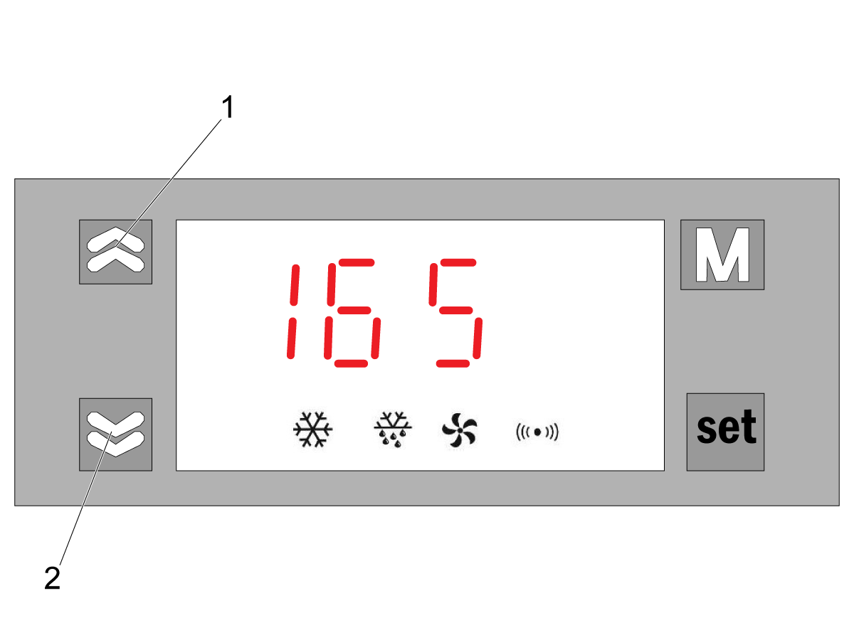

Controller Basics
El control del secador de aire se muestra en la imagen. El control contiene los siguientes componentes:
  1. Pantalla LED [1]
  2. Flechas arriba/abajo [2]
  3. Botón M [3]
  4. Botón Restablecer [4]
Estos botones permiten visualizar diferentes lecturas de temperatura, así como para acceder a los valores de los parámetros.
Visualización de temperaturas:
De forma predeterminada, mientras el secador está en funcionamiento, el valor de temperatura del punto de rocío [1] se muestra en el LED.
Para cambiar a la visualización de la temperatura del condensador, mantenga pulsada la tecla de flecha abajo [2]. Al soltarse la tecla de flecha abajo, la pantalla volverá a mostrar la temperatura del punto de rocío.
Visualización del tiempo total de trabajo:
Para mostrar el total de horas de trabajo del secador, mantenga pulsadas al mismo tiempo las teclas de flecha arriba [1] y flecha abajo [2].
Nota: El tiempo de trabajo se muestra en horas.
Al soltar las teclas, la pantalla volverá a los valores predeterminados.
