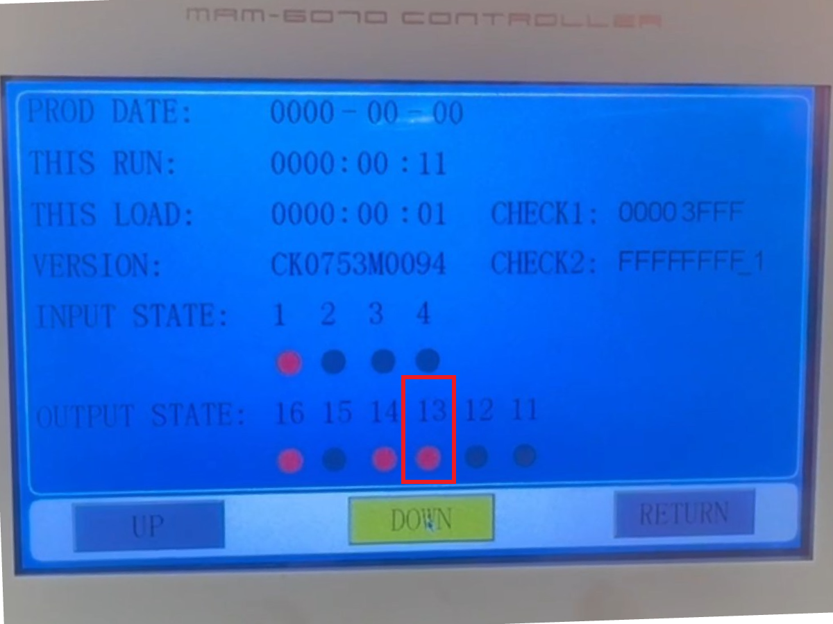

Air Compressor - Failing to Build Pressure
Supervise el comportamiento de arranque del compresor de aire, específicamente durante el inicio de la fase de CARGA.
La fase CARGA es cuando el compresor comienza a comprimir el aire y a acumular presión en el sistema. La HMI tendrá un mensaje que dice "CARGA" en la parte inferior de la pantalla.

HMI Monitoring
Si es necesario para solucionar una alarma o un problema, la pantalla HMI se puede utilizar para supervisar los estados analógico y de E/S:
  • Corriente medida del motor
  • Corriente medida del ventilador del intercambiador de calor
  • Tiempos de operación desde el último mantenimiento
  • Estados de entrada/salida
Estas funciones de monitoreo se encuentran en el menú RUN PARA.
A continuación se muestra un ejemplo de cómo utilizar el monitor de E/S en la HMI:
El compresor de aire no acumula presión. Observe que durante la fase CARGA, la válvula de admisión no se abre. Usando los ESTADOS DE E/S, puede determinar que la SALIDA 13 se enciende cuando el compresor comienza la FASE CARGAR. Esta salida es para el solenoide en el colector de admisión. A continuación, puede medir la tensión en el solenoide para determinar si el solenoide ha fallado.

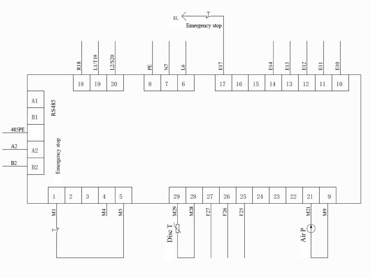

Variable Speed Wiring Diagram
