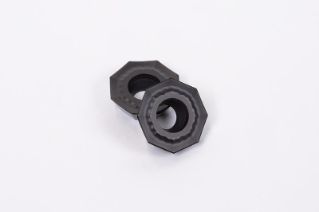

HOP: Haas octagonal, positivo
Tipo de recorrido de herramienta: Fresado frontal
Filo de corte de 45° | D.O.C. máx. 0,138" (3,50 mm)
• Inclinación axial positiva, inclinación radial positiva
• Filo de corte de 45 grados
• Los insertos tienen 8 filos de corte
• Sujeción de tornillos

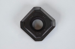

HSNP: Haas cuadrado, negativo o positivo
Filo de corte de 45° | D.O.C. máx. 0,271" (6,88 mm)
• Inclinación axial negativa, inclinación radial positiva
• Inserto extra grueso de doble cara con 8 filos de corte
• El ángulo de inclinación grande reduce las fuerzas de corte
• Geometría de inserto rascadora para una buena calidad superficial
GRADOS HAAS DISPONIBLES
MATERIALES DE LA PIEZA DE TRABAJO APLICABLES

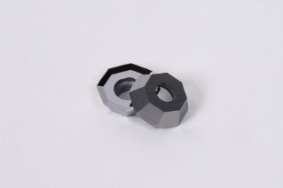

HONP – Haas octagonal, negativo o positivo
Filo de corte de 45° | D.O.C. máx. 0,216" (5,50 mm)
• Insertos de doble cara con 16 filos de corte
• Geometría especial para un corte consistente y una larga vida útil
• Inserto fuerte y sujeción potente
