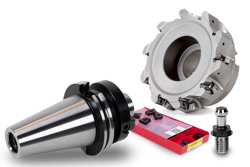

HRNP: desbaste intensivo y medio, refrentado y escuadrado
✓ 4 filos de corte
✓ Doble cara para tener las mayores tasas de eliminación y grandes profundidades de corte
✓ Ángulo de corte de 90° y preparación de filo para una cortadura elevada
✓ Estupendo para acabados de escuadrado
Estilo de plaquita
HRNP
HAAS RECTANGULAR, NEGATIVO O POSITIVO
TIPO DE RECORRIDO DE LA HERRAMIENTA
FRESADO FRONTAL, ESCUADRADO
Filo de corte de 90 grados | Prof. de corte máx. 0,571" (14,50 mm)
• Inclinación axial negativa, inclinación radial positiva
• Escuadra de 90 grados con inserto rectangular
• Insertos más gruesos de doble cara para estabilidad elevada y cortes más profundos
Grado de inserto
HN25
MATERIALES DE LA PIEZA DE TRABAJO APLICABLES
● N - ALUMINIO/MATERIALES NO FERROSOS
Grado primario para aluminio. Sustrato de carburo sin recubrimiento para aplicaciones de nivel fino a medio en aluminio u otros materiales.
