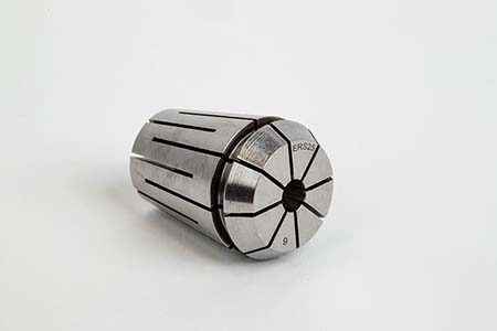

Pinzas selladas ER – Características
NOTA: La perforación de la pinza es el diámetro exacto del mango de la herramienta. Estas pinzas no tienen rango de amarre.
  • Se adapta a todos los soportes de pinzas de sujeción ER de Haas
  • Se asegura de que el 100 % del refrigerante a través de la herramienta/husillo llegue a la punta de la herramienta de corte
  • Aprobado para refrigerante de alta presión a 1100 psi
  • Las ranuras de la pinza trasera cortas proporcionan una junta mecánica, bloqueando el flujo de refrigerante
  • El diseño de junta mecánica es superior al de las pinzas selladas de silicona/goma
  • No requiere un anillo de refrigerante ni una tuerca ER especial
  • Para un sellado adecuado, todo el mango de la herramienta debe estar en la pinza y cubrir todas las ranuras
