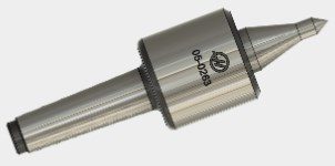

Un centro activo proporciona asistencia adicional para piezas largas, grandes o pesadas durante operaciones de torneado. Se instala el centro activo en la punta del contrapunto con una conexión de herramienta cónica Morse y, a continuación, se le hace avanzar para que entre en contacto con el centro de la pieza. La punta de acero endurecido de 60° del centro activo se engancha con un avellanado de 60° correspondiente en el extremo del material, sosteniendo así el extremo libre de la pieza. Un conjunto de cojinetes de alta precisión en el centro activo permite que la unidad gire libremente con la pieza, al tiempo que permite un soporte completo del contrapunto.
  • Punta de acero estándar de 60°, con tratamiento térmico a HRc 60 ± 2
  • Precisión garantizada a 0,002 mm TIR (0,0001")
  • Excelente para torneado de CNC de alta velocidad (hasta 6000 rpm)
  • Cojinetes de contacto angular doble para un rendimiento excepcional
  • Sello antifricción para deflección del refrigerante y alta velocidad
  • Cuerpo con tratamiento térmico para mayor resistencia, rigidez y vida útil.
¿Qué centro activo debo utilizar?
Hay 2 tipos de centros activos disponibles para cada tamaño de herramienta cónica morse, de 3 a 5.
Punta estándar: Para amarre de piezas en general
Punta extendida: Para una mayor holgura de la herramienta
